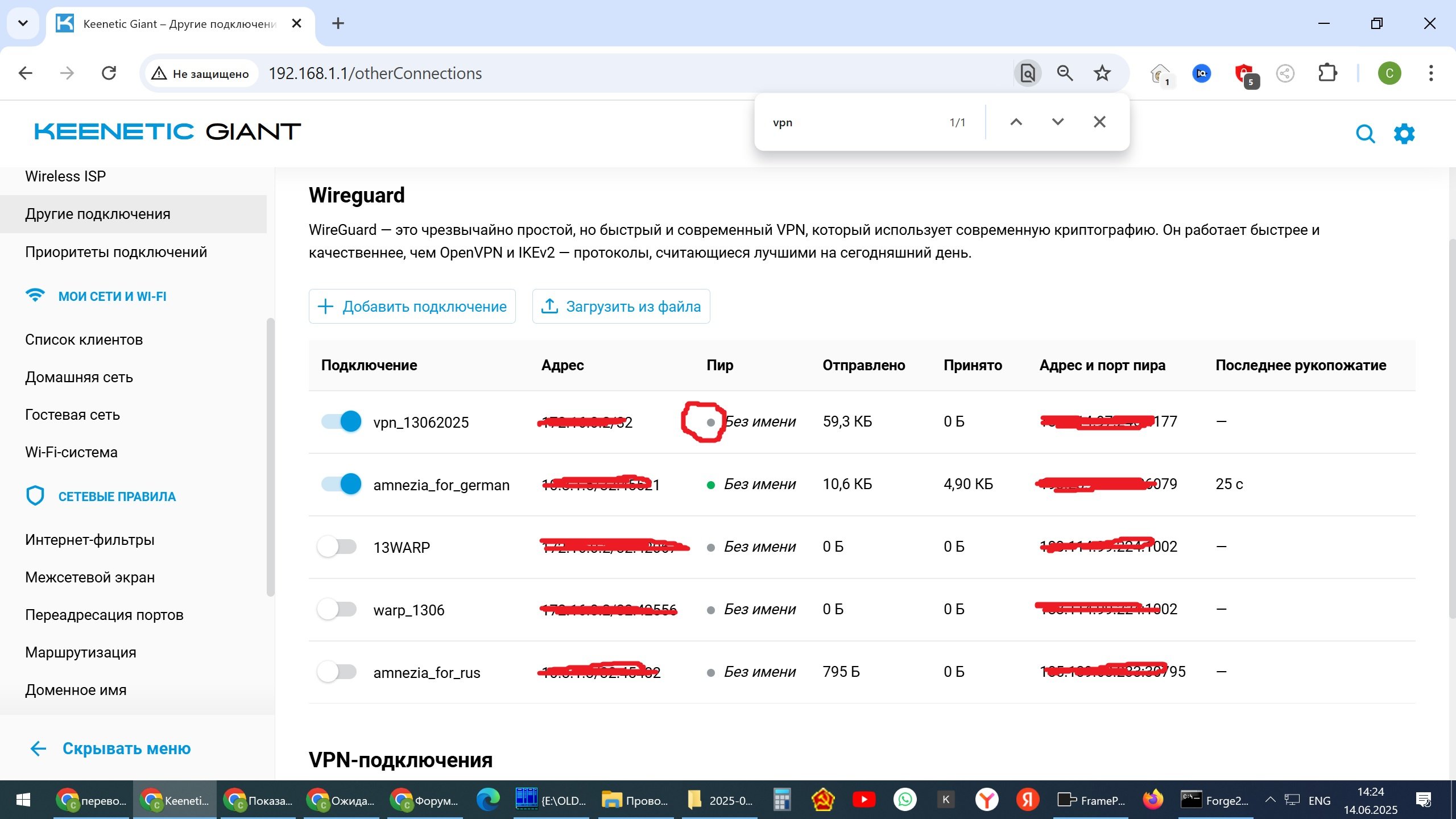

Подскажите, в чем может быть причина статуса "вне сети" для пира? Ранее такая проблема возникала ненадолго, но сама пофиксилось.
Перед этим менял приоритет подключения, и какое то время на впн не было подключено ни одно устройство.
image.png.0590d0a5f15ecd8e52f1568175996c
В 02.10.2024 в 04:54, eugen0308 сказал:
