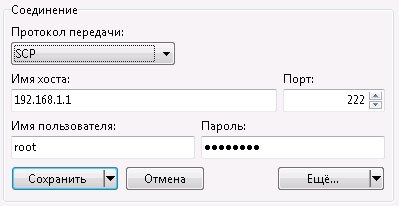

В 18.05.2025 в 01:20, Denis P сказал:
если прям сильно хочется, можно ходить туда через winscp
выбираете протокол передачи scp и при подключении попадаете в каталог /opt/root/
ничего настраивать и устанавливать в entware предварительно не нужно
Ещё раз спасибо автору поста.
Но чтобы удалось подключиться (при уже установленной Entware - уточнение от Denis P ) порт должен быть 222 !
Изменено пользователем iFinder
4 минуты назад, iFinder сказал:
только при условии что установлен штатный компонент  ssh
entware проверяет этот момент во время инициализации и в зависимости от этого выбирается 22 или 222 порт

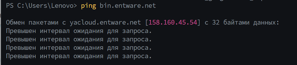

У меня он ещё и не пинговался. По счастиливой случайности вот даже лог остался
Но ВПН помог. Так это и было. Зачем мне врать?

Проблемы у хостера
~ # ping -c3 src.entware.net
PING frantech.entware.net (107.189.14.230) 56(84) bytes of data.
--- frantech.entware.net ping statistics ---
3 packets transmitted, 0 received, 100% packet loss, time 2069ms
~ # ping -c3 test.entware.net
3 packets transmitted, 0 received, 100% packet loss, time 2071ms
Временно переключились на зеркало (из нек-рых регионов, доступ м.б. ограничен)
~ # ping -c3 bin.entware.net
PING yacloud.entware.net (158.160.45.54) 56(84) bytes of data.
64 bytes from 158.160.45.54: icmp_seq=1 ttl=55 time=33.7 ms
64 bytes from 158.160.45.54: icmp_seq=2 ttl=55 time=33.6 ms
64 bytes from 158.160.45.54: icmp_seq=3 ttl=55 time=33.1 ms
--- yacloud.entware.net ping statistics ---
3 packets transmitted, 3 received, 0% packet loss, time 2004ms
rtt min/avg/max/mdev = 33.133/33.477/33.748/0.256 ms
Ждём-с...
