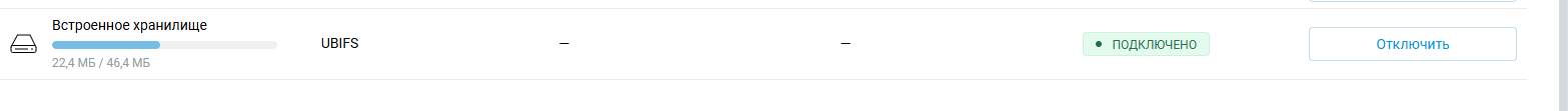

после установки скрипта ситуация по объему памяти на скрине ниже:
получится сделать на данном роутере или маловато памяти для этого?
Изменено пользователем den_w800
1 час назад, den_w800 сказал:
Выполняется установка Xray. Пожалуйста, подождите...
unzip: write: No space left on device
unzip: inflate error
маловато памяти
7 часов назад, TheBB сказал:
маловато памяти
ясно. а можно как то выделить чуть больше памяти вместо того кол-ва которое сейчас есть?

Добрый день! Хочу установить Entware во внутреннюю память, т.к. usb на роутере нет.
Роутер Netcraze Challenger (NC-3910. Прошивка 5.1.8 (предварительный канал). Поддержка пакетов opkg включена, но при введении команды через cli: opkg disk storage:/ https://bin.entware.net/aarch64-k3.10/installer/aarch64-installer.tar.gz появляется сообщение:
Opkg::Manager: Disk is set to: storage:/ и дальше ничего не происходит
1 час назад, earth сказал:
Устройства без USB порта и поддержки накопителей не поддерживают установку Entware
