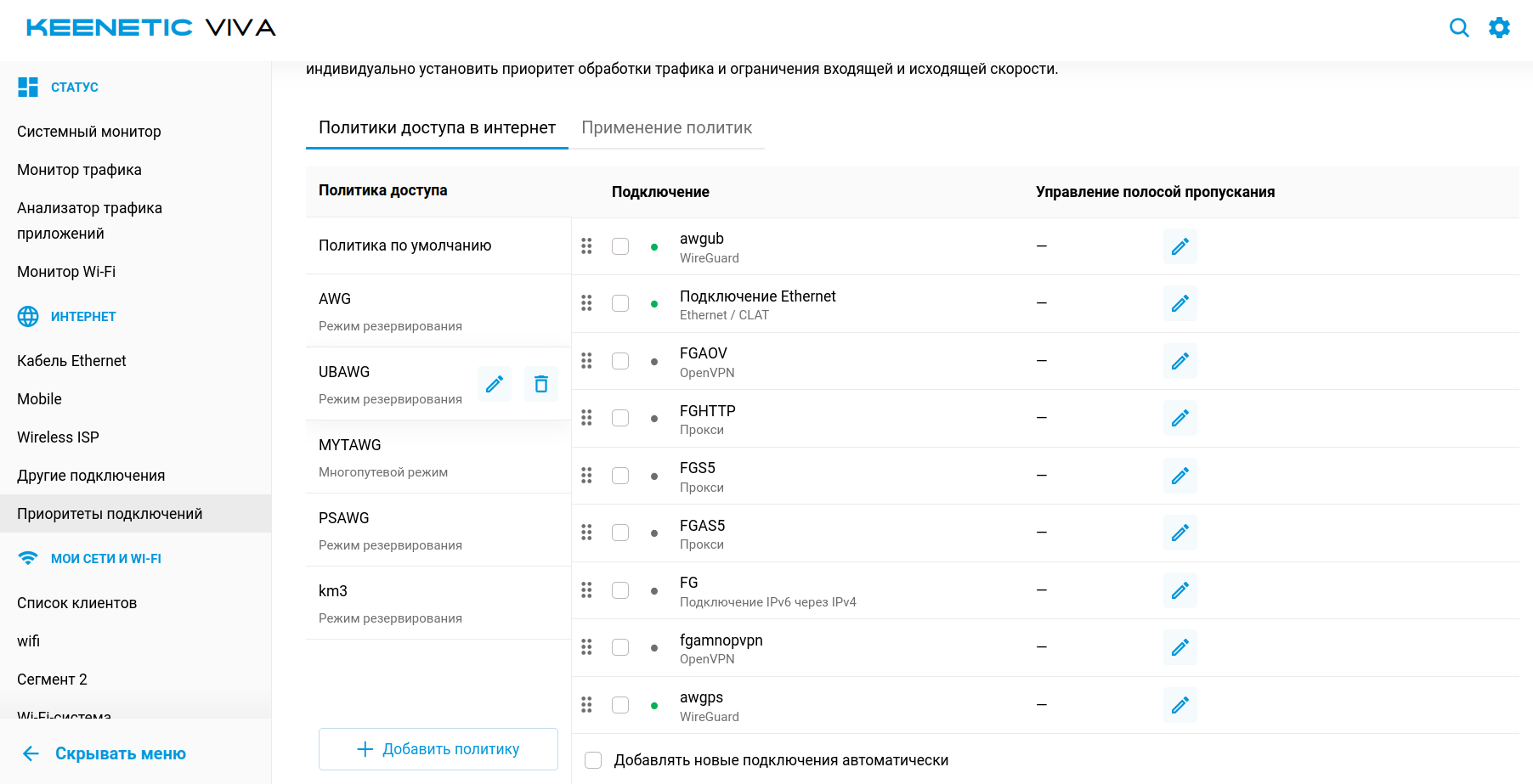

Всем здравствуйте, у меня такая ситуация, после переключения туннеля awg 2, с Германии на Турцию, выскакивает ошибка в игре по поводу NAT2

показано, но для меня это не означало, что из за этого не будет подключаться, а то что для редактирования галочка нужна, понимаешь? это не прописано что обязательно для подключения
https://support.keenetic.ru/viva/kn-1913/ru/17892.html?utm_source=webhelp&utm_campaign=5.00.C.0.0-0&utm_medium=ui_notes&utm_content=controlPanel/policies
я вообще же плойку изначально так подключал, по своей отдельной политике все работало, котом конфиг переустанавливал, и началось...
добро полезная вещь, но я там не увидел, поэтому здесь написал
да ну на...!!!🤦♂️🤦♂️🤦♂️🤣 вот олень!!! БЛАГОДАРЮ!!! такая мелочь, а так влияет... я знаю, я просто проверял знаете ли вы это)
Всем здравствуйте. При созданной политики для awg, и ее применении не работает, ни устройства ни сети wifi, работает только, когда в политике по умолчанию выставляю на первое место, подскажите как настроить?
