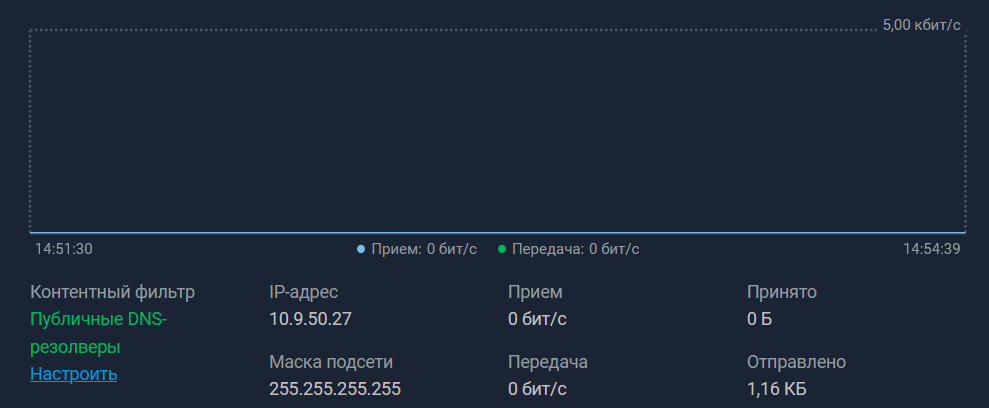

Всех приветствую! Прошивка 5.1 Beta 0.3, роутер Keenetic Hopper KN-3810.
Настроено 2 Wireguard-подключения. Оба рабочие. Перезагружаю роутер, происходит следующее:
1) Пытается подняться основное провайдерское соединение. По итогу делает это успешно.
2) Пытается подняться соединение (назовём его соединение A) по Wireguard - моментально поднимается после провайдерского.
3) Пытается подняться соединение (назовём его соединение B) по Wireguard - пытается подняться в самом начале, но затем вообще тухнет и в графике нет никаких попыток соединиться. Предполагаю, потому что соединение B делает это слишком долго и потом вообще перестает это делать? Это ожидаемое поведение разве? На скрине будет более понятно о чём я.
Не попало в график, но до этого были попытки отправки сообщений, потом и они угасли.
Для ТП в следующем сообщении прикладываю Selftest и опишу с каким именно подключением проблема.

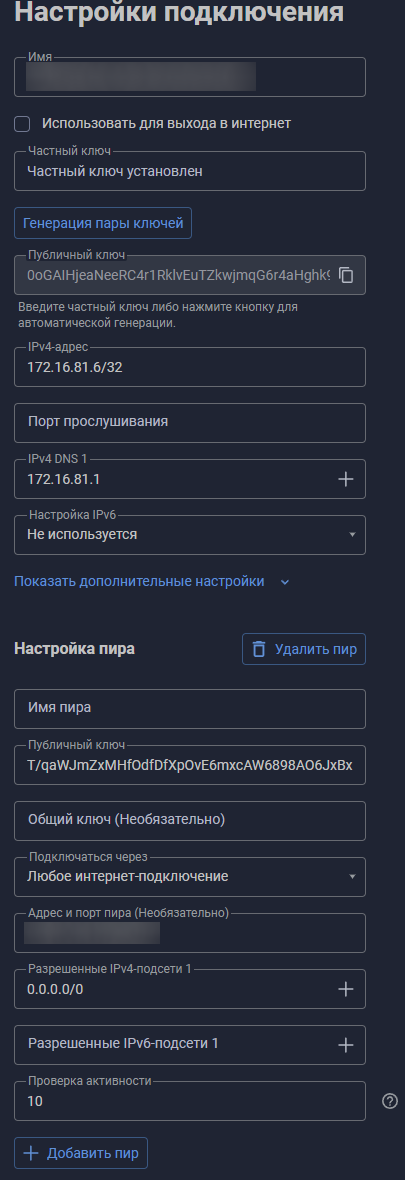

Стоит "Подключаться через любое интернет-подключение", после перезагрузки туннель не поднимается, в логе при включении роутера про Wireguard есть только:
[I] Apr 21 08:02:21 ndm: Wireguard::Interface: "Wireguard0": triggering peers to reinitiate handshakes.
После того как вручную переключил из положения вкл в положение выкл и обратно:
[I] Apr 21 08:36:55 ndm: Network::Interface::Base: "Wireguard0": "base" changed "conf" layer state "running" to "disabled".
[I] Apr 21 08:36:55 ndm: Network::Interface::Base: "Wireguard0": interface is down.
[I] Apr 21 08:36:55 ndm: Core::System::StartupConfig: saving (http/rci).
[I] Apr 21 08:36:55 ndm: Network::Interface::Base: "Wireguard0": "base" changed "conf" layer state "disabled" to "running".
[I] Apr 21 08:36:55 ndm: Network::Interface::Base: "Wireguard0": interface is up.
[I] Apr 21 08:36:56 ndm: Wireguard::Interface: "Wireguard0": resolved peer "T/qaWJm
100% воспроизводимость, пять раз за последние пару дней, туннель всего один. Self-test нужен? В этой теме или отдельную?

В 21.04.2026 в 22:43, 3-50 сказал:
Так я так и не понял, вкл/выкл после загрузки помогает или нет? А вообще не похоже на то что у топикстартера. Лучше наверное сделать отдельную тему и добавить туда self-test, снятый сразу после перезагрузки и попытки сделать вкл/выкл интерфейса Wireguard. В скрытом сообщении, разумеется.
  • Thanks 1
