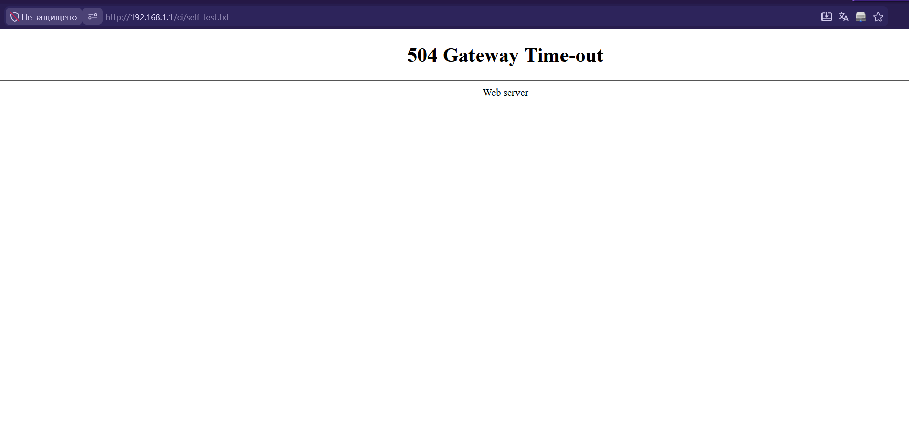

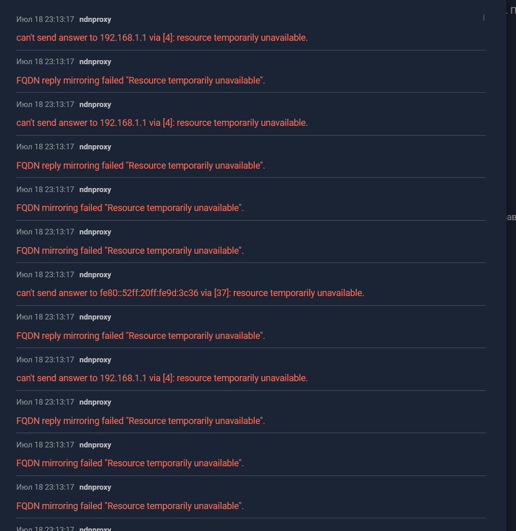

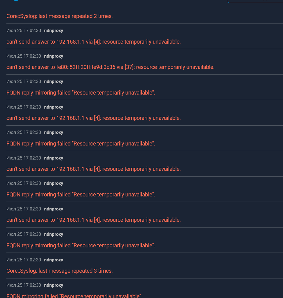

  4. Проблема повторилась, и уже на Alpha 2. В этот раз скриншотов больше. Из пострадавших этой проблемы: Wi-Fi клиенты. Там пишет "Нет доступа в интернет", и вообще ничего не работает. По проводу всё хорошо. Опять же, выгрузить SelfTest не смог. Он просто не выгружается и потом пишет 504. Проблема решилась откатом к бекапу на 5.1.1

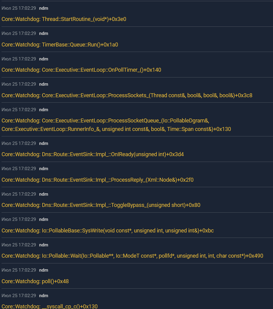

  5. Приветствую! Роутер Keenetic Hopper KN-3810. Не понял, что именно произошло, но главный симптом - отсутствие резолва доменных имён самим роутером. Вот вырезка из логов (см. Скрин 1). Также, не смог выкачать селфтест (см. Скрин 2). Я не знаю, какую диагностическую информацию представить и как это отлаживать. Факт в том, что что-то сломалось, и я даже не смог выкачать селфтест. Откатился на 5.1.1 - всё хорошо.

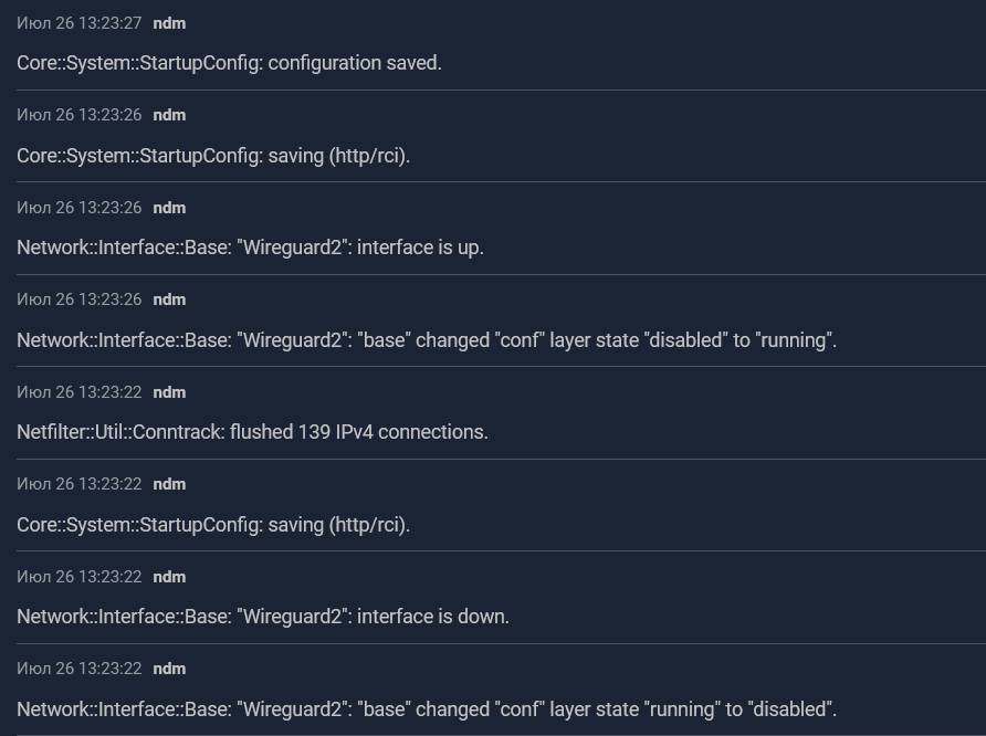

  15. Да. Поведение в общем и целом не поменялось: я отключил пинг-чек, перезагрузил роутер, произошло следующее: 1) поднялось ISP соединение 2) поднялся 1 из вайргард-соединений 3) 2 вайргард не поднялся Причём 2 вайргард опять попытался подняться в начале какое-то время, потом на графике снова тишина. Плюсом, действительно, если выключить-включить Wireguard-соединение, всё работает как надо, соединяется быстро.
