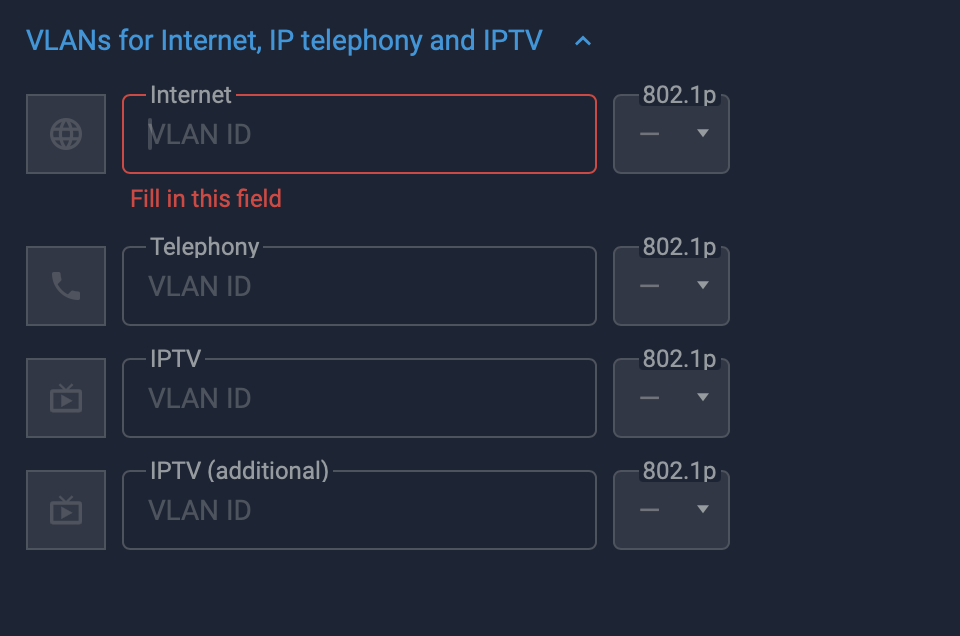

  1. Еще обратил внимание, если удалить репитер 4110 из меню Wi-Fi системы с полным сбросом и отвязкой, после отключить физически, KN-1812 оставляет Mobile меню и два проводных MobileMWS10/11. При этом меню Mobile так и не открывается. Уровень, однако.

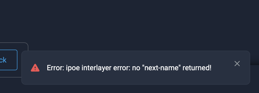

  2. Если зайти на вкладку Ethernet Cable Connections to Internet (KN-1812), то показывает, что VLAN ID обязательное поле: При попытке ввести 10 (взят с репитера) ошибка (походу этого делать не надо, но что-то явно сломано): Self-test прикладывать не буду (не нашел ничего про соблюдение GDPR), ошибка повторяема на пустых конфигурациях с установленной 1 симкой (и выключенной второй, пустой слот) в 4110 после полного сброса. Если открыть F12 при попытке открыть Mobile UI, падает на "let a = String(i.acq.readConfig());".
