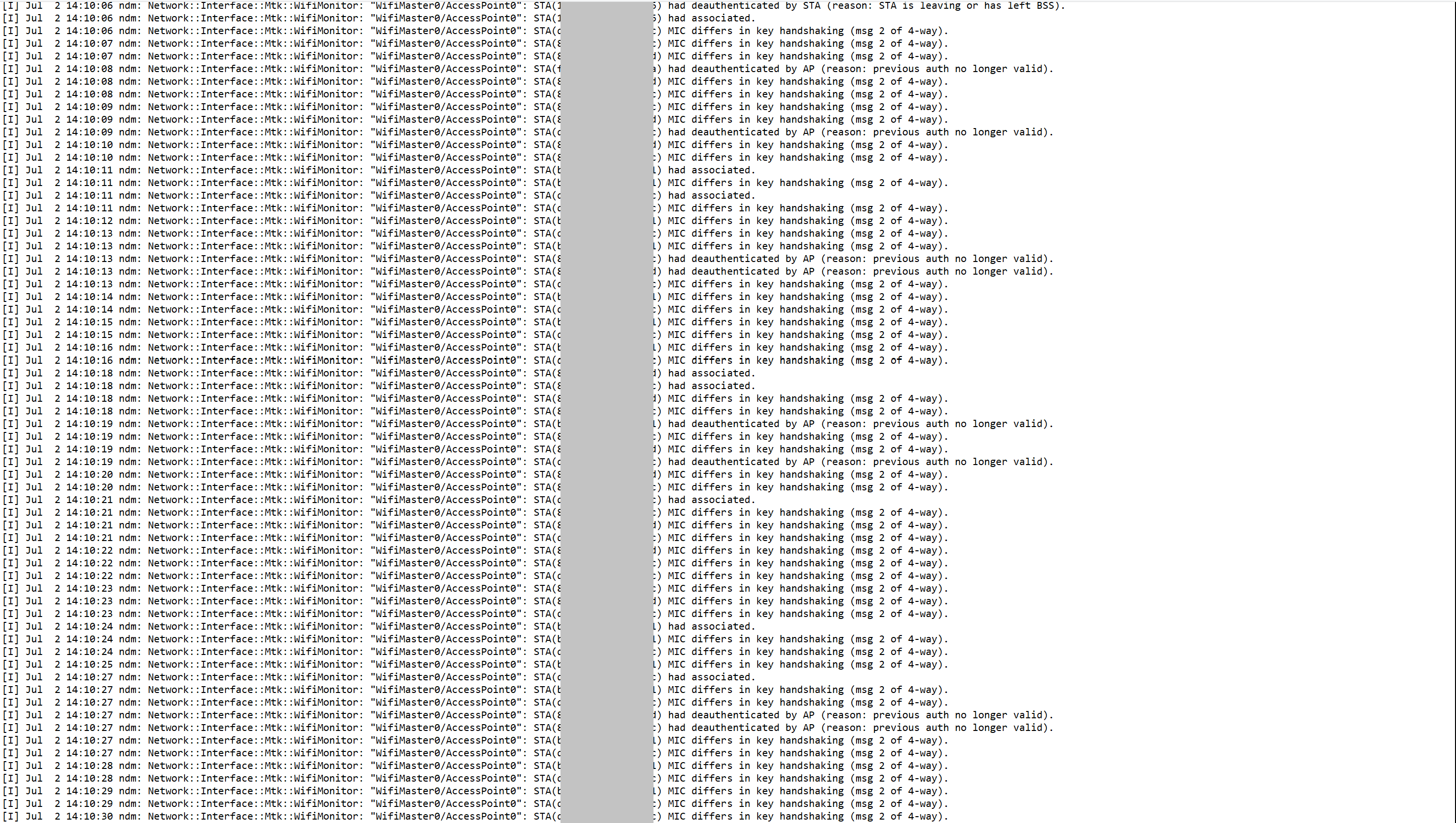

  1. Всё уже давно есть в саппорте - безрезультатно. Уже даже mcp тестовый подключил, chatgpt пытается вторую неделю найти хоть какую-то логику в этих проблемах в сети.
  2. UPD. Опытным путём выяснилось, что гарантированно ошибки хендшейка с последующим отказом подключаться половины беспроводных устройств в сети можно добиться, обесточив один из роутеров в мэше и включив его обратно. Как выяснил? Выключал для ремонта на 30 минут автомат на линию, на которой висел один из роутеров. Потом после включения - не подключился ряд устройств. Смотрю логи этого роутера - а там всё в ошибках хендшейка каждые несколько секунд. Пока софтово его не перезагрузил - ошибки так несколько часов и валились, а устройства не подключались. После перезагрузки - всё тут же вернулось в норму.
  3. Обновил все роутеры в мэше на бету 4 - и у меня реально отвалилась половина беспроводных клиентов. Открываю логи - везде проблемы с хендшейками,- на всех, включая головной Peak. Причем сыпятся ошибки как из рога изобилия - каждые 2-3 секунды и десятками. Начинаю перезагружать роутеры по одному - не помогает. Вся сеть начинает валиться, не подключаются даже айфоны, андроиды, мфу, куча умных релюшек и тд. Посмотрел минут 10 на это, начал перезагружать еще раз по одному - и о чудо, на каждом перезагруженном начинают подключаться клиенты, проблемы хендшейка пропали полностью. Таким образом перезагрузил все кинетики в мэше - и минут через 20 сеть восстановилась, подключилось обратно всё. Но опыт крайне неприятный, конечно. И причины совершенно непонятны. До 5.1 таких проблем не было ни разу в том же доме за мнооооого лет с теми же кинетиками. И чем старше версия 5.2 - тем хуже становится теперь.
  4. У меня на бета 2 всё заработало нормально с мфу и умными релюшками, но появилась новая проблема - ios устройства (совершенно разные) иногда перестают автоматом переподключаться к wifi - нужно вручную зайти в их настройки и выбрать сеть, после чего подключение проходит нормально, но уже с частным адресом. До 5.1.2 такого не было ни разу на тех же 8-10 устройствах. Потом началось раз в неделю-две. На бета 2 - каждый день.

  12. Мне в тг саппорт прислал целый лист возможных исправлений, что потестить с моей стороны. Пока ft не отключал, чтобы действовать по их рекомендациям. Попросили сменить интервал GTK Rekey на тех устройствах в мэше, на которых он не поменялся автоматом (в моем случае почти на всех))) Повторюсь, по факту это не проблемы с переключением клиентов между точками. У меня есть изолированная точка KN-1110 в том же мэше (соединена оптикой с головным Peak) - на расстоянии больше 500 метров. Там клиенты, которые всю жизнь знали только эту точку. И там прошивка еще 4.3.6.2 - в более новую прошивку оно не умеет, но всегда в мэше работало отлично. Так вот и на той точке после перехода головного PEAK на 5.1.0 посыпались те же ошибки pairwise key handshaking timeout (msg 1 of 4-way), replay counter differs in key handshaking (msg 2 of 4-way) - вплоть до того, что клиенты начинали подключаться только после принудительной их перезагрузке по питанию. Кроме того, саппорт мне ответил: Также мы заметили, что в конфигурации Ultra2 стоит старый интервал GTK Rekey. По умолчанию все устройства должны обновлять ключ (group temporal key) для шифрования broadcast/multicast трафика (ранее стояло 3600 секунд, в последних версиях мы увеличили интервал до 86400 секунд), но некоторые клиенты могут сбрасывать сессию при rekey, отключаться, перезапрашивать адрес. Все это может накладываться на изменение настроек и перезапуск контроллера То есть получается, что у многих клиентов с переходом на 5.1.0 если у них в мэше есть либо неактуальные устройства, либо устройства, на которых не тестили 5.1.0 (та же ультра2) - потенциально могут получить такие же проблемы с отвалом устройств из-за смены интервала GTK Rekey на головном роутере?
  13. Благодарю за ответ. А можно надеяться на какой-то фикс этой проблемы? Потому что до этого ни разу за многие годы не было проблем с FT. А клиентов в сети активных у меня под сотню одновременно. А на 5.1.0 такие проблемы не только на китайских релюшках (туя, сонофф и тд), но и на мфу HP и даже устройствах под ios (3 айфона и 3 планшета точно выпадают из сети домашней после любого изменения в ней). Если надо - готов участвовать в тестировании, присылать логи, селфтесты, конфиги и тд.
  14. Да скорее всего дело именно в нем (пока не пробовал, но такая мысль тоже давно есть), но почему это началось именно на 5.1.0 - вот это интересно. Ведь ft у меня был включен уже многие годы, никакие настройки не менял - проблем не было ни разу до 5.1.0
  15. Посмотрите логи, возможно, та же ошибка pairwise key handshaking timeout (msg 1 of 4-way), replay counter differs in key handshaking (msg 2 of 4-way) и т.д. как и у меня.
