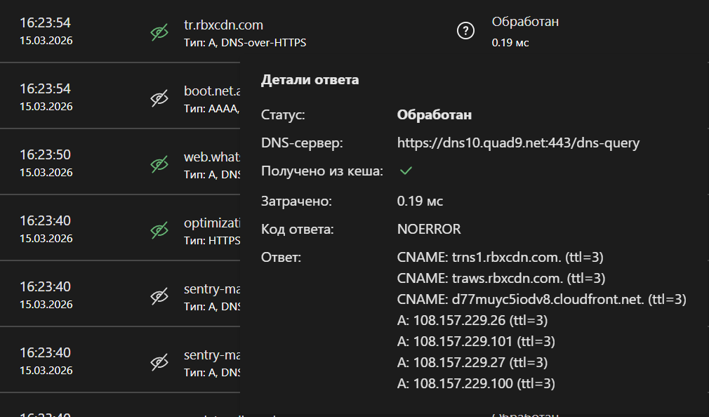

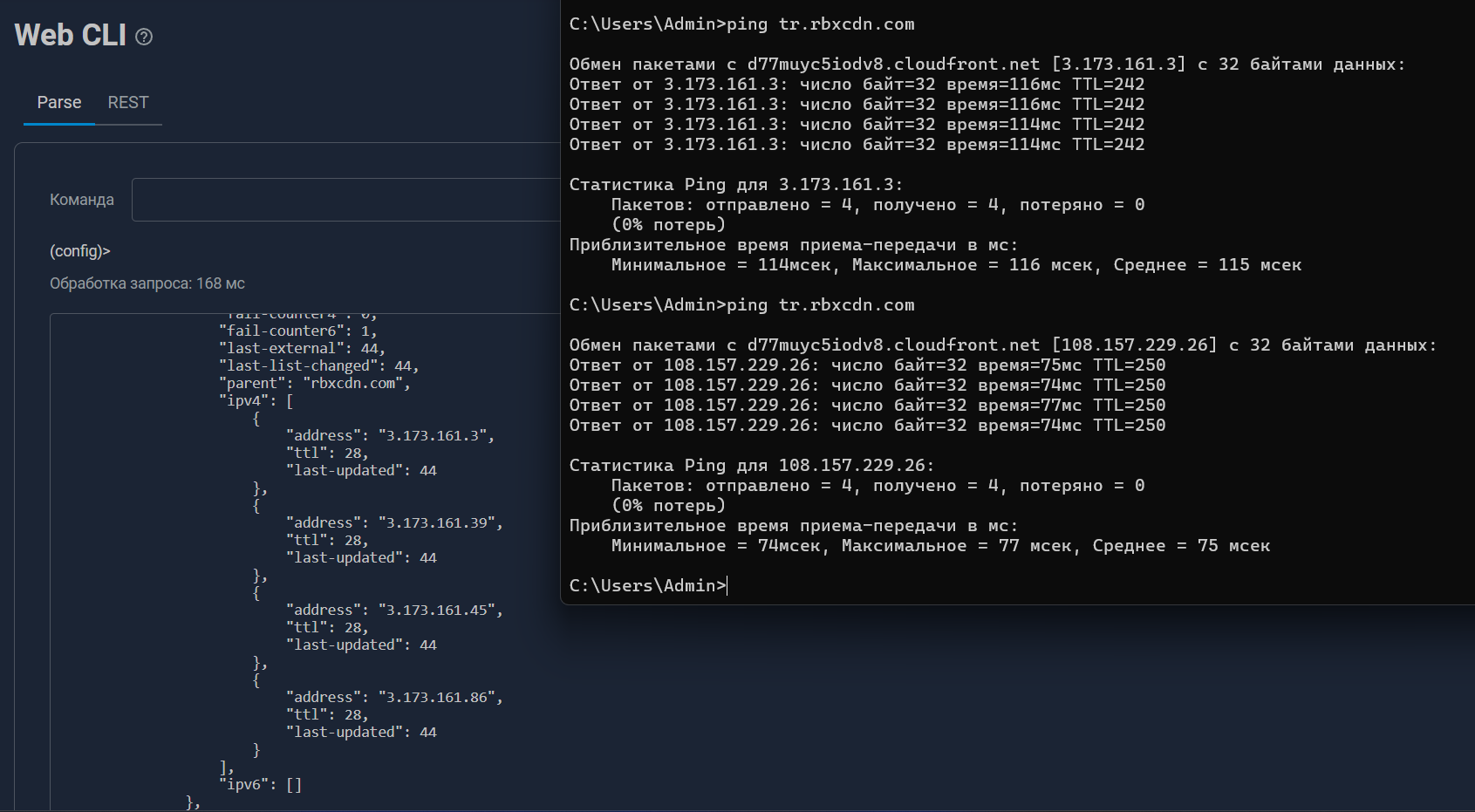

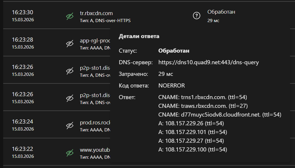

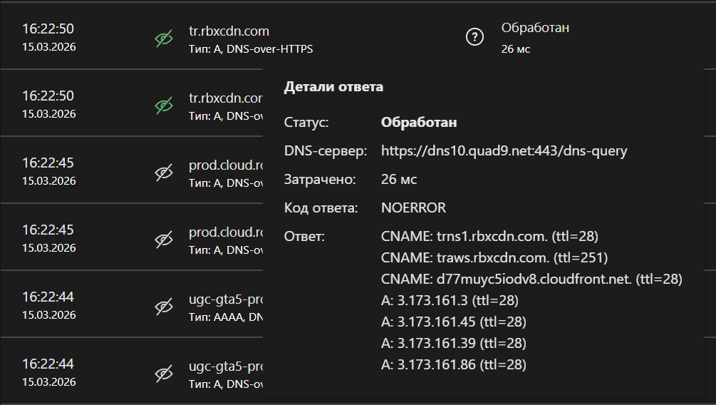

Опять cloudfront :D Через скрипт в entware проще сравнивать ответы dns и ipset, более странные результаты получаются. Только он потерялся после переноса, попробую в бэкапах найти, может сейчас пригодится.
