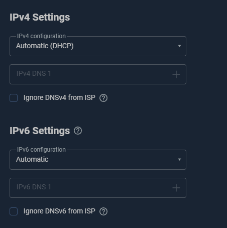

@Anna_ @eralde и все все все))
Было бы еще очень классно, если бы можно было бы убрать/спрятать в Других подключениях сей монструозный блок, если он тебе совсем не нужен:
L68sxSsY.jpg?download=1&name=%D0%A1%D0%B
Раньше это великолепнейшим образом решалось выпилом компонента ipv6... а теперь он (этот блок) как заноза в ж...е
Не знаю как у других пользователей, но у меня нет ни малейшего желания видеть этот абсолютно бесполезный для меня кусок веб-интерфейса там где у меня все было лаконично и аккуратно)
Edited by FLK
