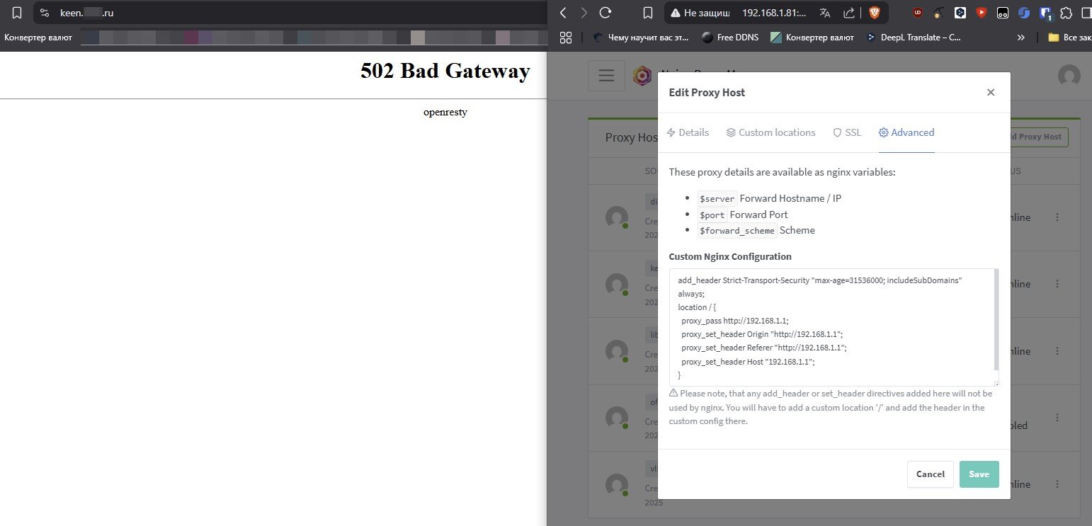

Заголовки origin и referer правильно выставить.

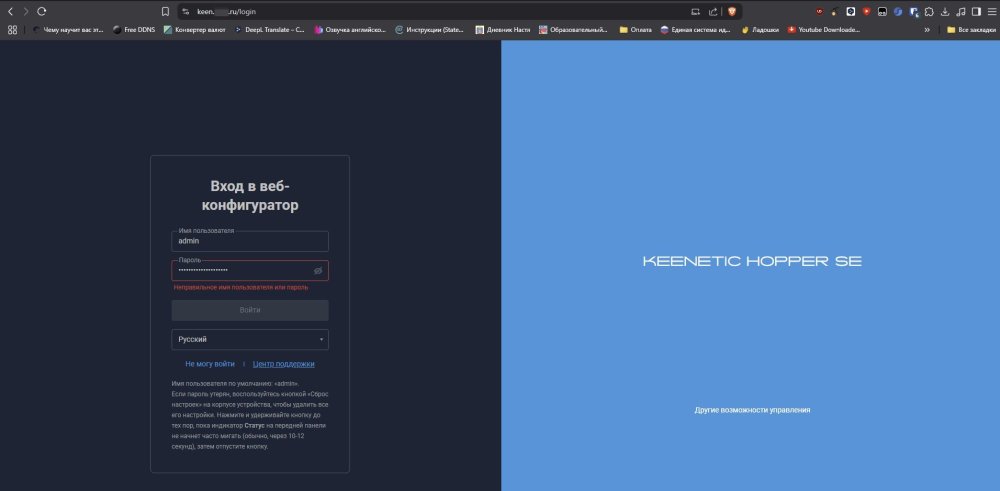

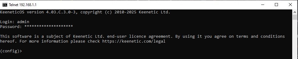

Ну вот сейчас, после обновления с 4.2.*** до 4.3.3. снова такая же байда. Будет вторая жалоба)) Суть-то это не меняет! По локалке не пускает вообще, по https через реверспрокси NPM пишет, что неправильный пароль. Вы там выше что-то про заголовки origin и referer писали... Мол надо правильно выставить. А правильно - это как именно? С учётом отсутствия опыта прям вот для совсем дебилов, можно подсказать? По telnet, кстати заходит...

MonosnapNginxProxyManagerBrave2025-06-1617.thumb.jpg.549c9d7366c0c81296ecb2a5918e741b.jpg

К сожалению, не работает тот пример с заголовками для "NPM" в моём случае...
штатный порт веба перемещен с 80 порта?
1 минуту назад, Leshiyart сказал:
Я заранее приношу извинения, за свои возможно тупые посты, но я далёк от администрирования. Исключительно уровень обезьяны с гранатой. Поэтому, не всегда понимаю вещи, которые кажутся большинству естественными. Вот сейчас я суть вопроса не понимаю! Что такое "штатный порт веба"? 80 порт у меня слушает NPM. В роутере он прокинут на него.
2 минуты назад, 3pi0 сказал:
надо перенести порт веба роутера на другой и указать его в proxy_pass http://xx.xx.xx.xx:yy
  • Thanks 1
12 минут назад, Leshiyart сказал:
А. Теперь, кажется понял. Но, для смены порта роутера надо перейти в вебморду роутера) А для этого откатиться на старую ОС с сохранёнными настройками. Сменить порт. Затем снова обновиться на 4.3.3 и изменить заголовки в NPM. Сейчас попробую. Я правильно понял?
UPD:
Огромная, Вам благодарность! После того, как я дописал порт кинетика в proxy_pass http://xx.xx.xx.xx:yy - вебморда наконец-то залогинилась)) Сейчас я имею доступ в вебинтерфейс по https через реверс-прокси.
