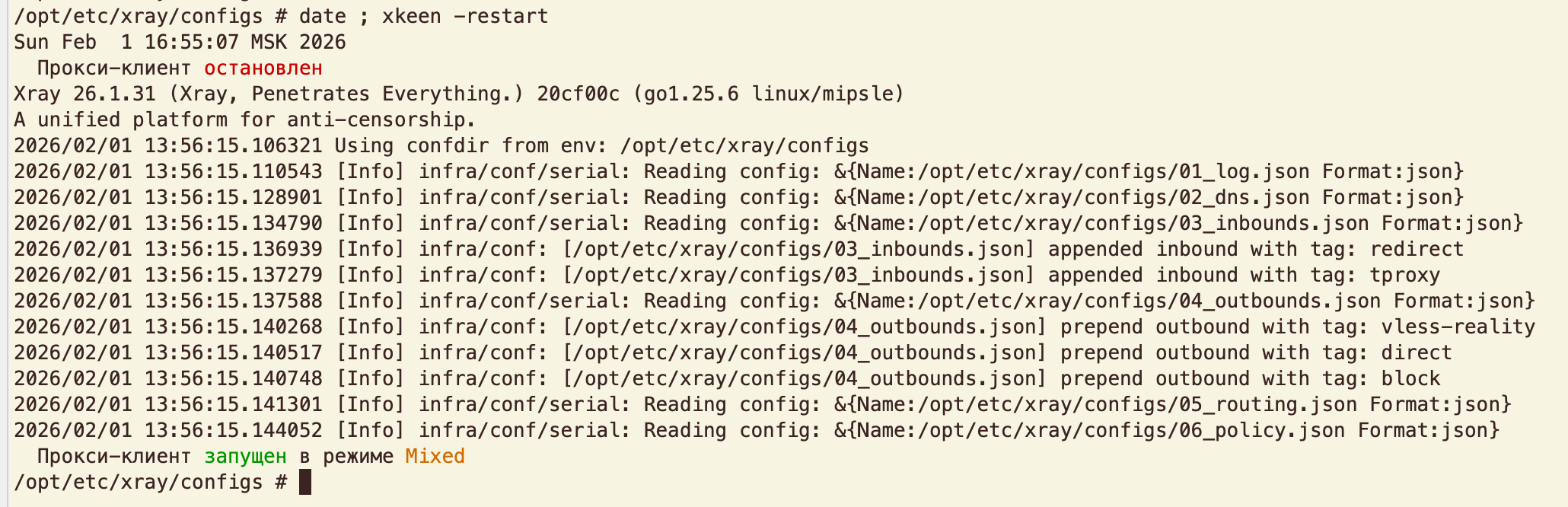

Всем добрый день! Более двух лет пользовался xkeen на Giga KN-1011, всё работало как часы, сейчас версия OS 4.3.6.3. Решил обновиться на форк. Обновлялся по инструкции, поверх старой версии. На запрос "запускать ли xkeen при старте" ответил "да". Сразу после обновления даже вроде бы всё заработало, но... После перезагрузки роутера xkeen не стартует, при попытке запустить вручную выдается вот такое. Все клиенты в политике xkeen не видят интернета вообще. Что я сделал не так?.thumb.JPG.d897156a3d0f994fdadbddb909cbe743.JPG
6 минут назад, jameszero сказал:
Настроили не по инструкции с кучей конфигов неизвестного содержания.
Обновлял согласно "порядку установки", насчёт настроек - не думал, что обновление потребует перенастройки ранее работавшего софта заново. По ссылке инструкция на установку с нуля, с установкой entware, созданием политики и т.п. Буду читать. Конфиги  - те, что работали с предыдущей версией.
[DELETED]
PS Заменил свой routing на образец из инструкции - сразу всё заработало (естественно не с моими правилами, но хоть с какими-то). Видимо, что-то в старом роутинге оказалось несовместимым с новой версией. Что именно - предстоит выяснить, но этим уже не буду беспокоить общественность.
Огромная благодарность  авторам!
Изменено пользователем Marassa
Но нет, не закончились мои проблемы с обновлением. Как выше написал, поставил routing.json из инструкции, [потом, видимо перезагрузил роутер] и всё заработало. Добавил пару невинных строчек в routing (просто добавил пару доменов к списку), рестартовал xkeen, и опять ничего не работает: xkeen утверждает, что запущен, но никакой трафик в него не идёт, никакие вообще сайты не открываются. Вернул обратно routing.json из инструкции, рестартовал xkeen, и... всё равно ничего не работает. Перезагружвю роутер - всё работает. Ставлю свой routing с длиннющим списком доменов - не работает. Перезагружаю роутер - работает с моим роутингом.
То есть, после перезагрузки роутера всё работает. Но стóит поменять хоть что-то в конфигах и рестартовать xkeen, и перестаёт работать вообще до перезагрузки роутера. Никакие сайты не открываются, в логах xray (включил режим debug) после "[Warning] core: Xray 25.4.30 started" девственно чисто, при этом xkeen -status утверждает, что "Прокси-клиент xray запущен в режиме Mixed".
Что я опять сделал не так? ;)

16 часов назад, blood_devil сказал:
@Marassa, проверьте свой json через https://jsonlint.com .
Попробуйте пересобрать требуемый вам конфиг роутинга при помощи https://xray-routing-generator.netlify.app
А что ж его проверять или пересобирать, если он прекрасно работает? После каждой перезагрузки роутера. А после каждого рестарта xkeen не работает. При этом никаких жалоб на конфиг не выдаёт. А если с конфигами что-то синтаксически не так, то это в выдаче xkeen -restart сразу и видно. А тут нет ошибок при считывании конфигов.
Похоже, что при рестарте xkeen что-то недоинициализируется или неправильно инициализируется в таблицах маршрутизации. Но тут мои познания близки к нулю...
PS Похоже полтергейст какой-то был, или несчастное стечение обстоятельств, или просто после обновления всего и сразу нужно было несколько раз перезагрузиться, чтобы всё устаканилось и все переходные процессы затухли. С утра всё работает как надо, и рестарт в том числе. Ничего в конфигах не менял.
Такая же ерунда как у Marassa на моём NetCraze Giga (NC-1012).
Ещё одна особенность. Собрал конфиг с помощью https://xray-routing-generator.netlify.app, но трафик, который должен был идти на прямую идёт через VPN, т.е. весь трафик идёт через VPN после перезагрузки роутера.
После перезапуска службы xkeen весь трафик падает, как писал Marassa, но при этом имена резольвятся и пинги проходят.
05_routing.json
  "routing": {
    "domainStrategy": "IPIfNonMatch",
    "rules": [
        "type": "field",
        "outboundTag": "block",
        "network": "udp",
        "port": "135,137,138,139"
        "type": "field",
        "domain": [
          "ext:geosite_v2fly.dat:category-ads-all",
          "google-analytics",
          "analytics.yandex",
          "appcenter.ms",
          "app-measurement.com",
          "firebase.io",
          "crashlytics.com"
        "type": "field",
        "network": "tcp",
        "port": "443"
        "type": "field",
        "domain": [
          "ext:geosite_zkeen.dat:domains",
          "ext:geosite_zkeen.dat:other",
          "ext:geosite_zkeen.dat:youtube",
          "2ip.ru"
        "type": "field",
        "outboundTag": "direct",
        "protocol": [
          "bittorrent"
        "type": "field",
        "network": "tcp,udp"
Изменено пользователем Wulf
В 16.02.2026 в 12:55, Wulf сказал:
Ну у Вас в конфиге так и написано:
   "type": "field",
        "network": "tcp",
        "port": "443"
Весь tcp-трафик по 443 порту пускать на . Всё, что после уже даже не рассматривается.
А насчёт неработоспособности после xkeen -restart, у меня само починилось вдруг, ничего не менял, только поспал...
