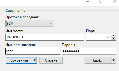

Если есть более удобные способы, подскажите пожалуйста.
если прям сильно хочется, можно ходить туда через winscp
выбираете протокол передачи scp и при подключении попадаете в каталог /opt/root/
ничего настраивать и уставнавливать в entware предварительно не нужно
Спасибо.
Как то не подумал об том что можно по SCP подключится.
Воспользовался плагином NetBox в Far Manager. Мне интерфейс Far привычнее чем еще одно приложение 😉

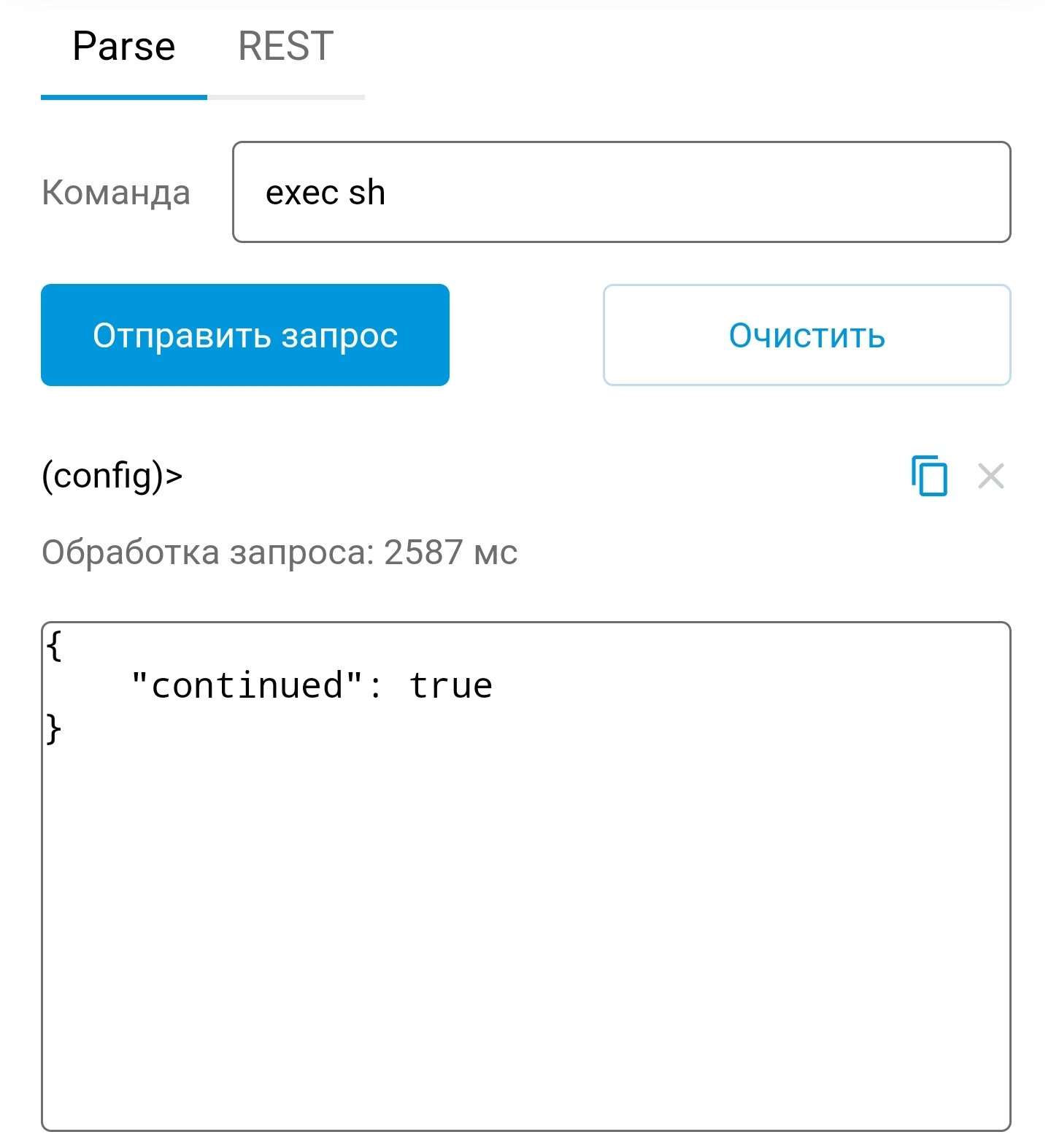

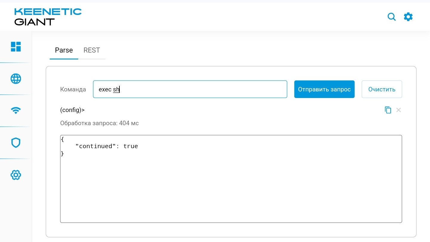

Добрый день, не получается проверить доступ к Entware из CLI командой "exec sh", в ответ пишет "continued": true.
Что нужно сделать, чтобы  получилось зайти в Entware через CLI и было написано "BusyBox v1.33.0 () built-in" ?
Изменено пользователем 346775
добавление скриншота
17 минут назад, 346775 сказал:
Через Веб CLI работать нормально не будет.
Используйте клиент для подключения, например программу putty или другой терминал, можно сразу подключаться к ssh-серверу на нужном порту к entware без CLI и exec sh

у пользователя через которого выполняете exec sh должен быть отмечен optware в правах
29 минут назад, Denis P сказал:
Отметил галкой OptWare, в CLI  удалённого роутера после команды exec sh пишет "continued": true.
Скрин прикрепляю.
3 минуты назад, 346775 сказал:
Не будет через веб-интерфейс в  CLI работать exec sh нормально, выше об этом уже писал, нужен полноценный терминал.
Поднимите туннель до роутера, и внутри туннеля как в локальной сети подключаетесь к CLI или ssh-серверу entware в терминале.
Изменено пользователем project_fcc
как это сделать?
Не знаю, какой на удаленом роутере ip, белый или серый.
Можете на удалённом роутере настроить sstp сервер, он работает и с серыми ip, подключаетесь к этому серверу с помощью клиента sstp. Инструкции в базе знаний Keenetic можно найти.
Далее в терминале подключаетесь к CLI или ssh-серверу entware (Putty или другой клиент в зависимости от платформы).
