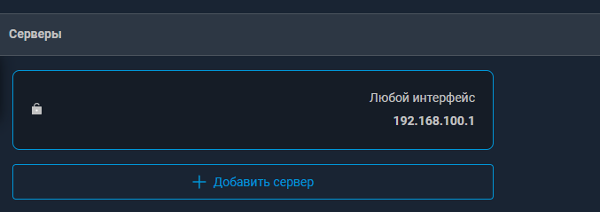

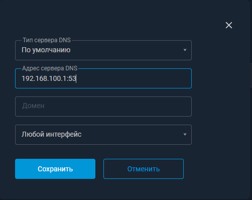

Вы и из группы тг решили с этим прийти, ну ок, напишу вам то же самое.
Укажите адрес agh в интернет фильтрах 192.168.2.1:53 (именно с портом) и живите спокойно.
А в netfilter заглядывать не нужно.
А какие интерфейсы в этой новой политике? Может там VPN у котороно привязан свой DNS к интерфейсу. Тогда все ваши DNS запросы пойдут через этот VPN тунель на DNS сервера VPN. Это в целом не плохо и тоже анонимно. Но если вы этого не хотите, то проверьте и удалить настройки DNS у VPN интерфейса
Изменено пользователем constgen
1 час назад, Denis P сказал:

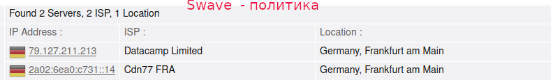

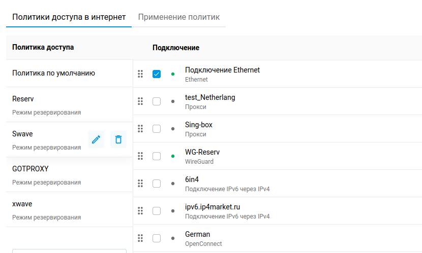

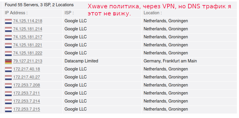

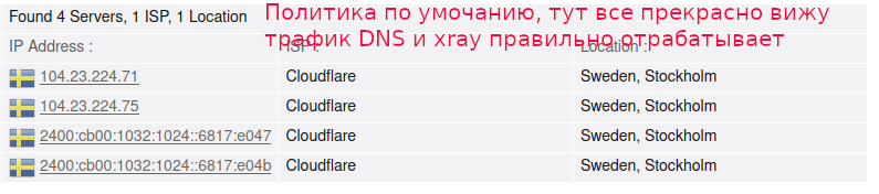

У меня есть политики:
1) xray настроил на 53 и обработку DNS, работает как и задумывалось
2) Swave политика без настроек отрабатывает "ip name-server 94.140.14.14 "" on ISP", без разницы всегда такое, включил Xray или нет, работает по дефолту.
3) Xwave политика с VPN, DNS почему-то запросы суда не попадают,  непонятно почему, вероятно по причине, что DNS запросы как и в предыдущем случае уходят на "ip name-server 94.140.14.14 "" on ISP"
Вот я и хотел спросить, как себя чувствует  agh в политиках. Может я рукожоп.
23 минуты назад, for6to9 сказал:
не все так легко,
В доп политиках получается всегда работает DNS по умолчанию, даже если в основной политики совсем не работает DNS

Спасибо, не думал что можно подставить свой внутренний IP адрес в Интернет-фильтрах, все заработало

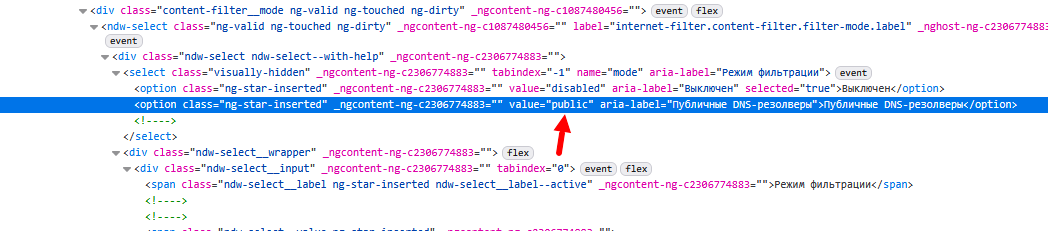

Обратно поставил, потому что не помогло. Работает только когда выбран пункт Выключено. А без фильтра его выбрать не могу.
в исходном коде на странице интерфейса вот так
хочу попробовать написать startup-config вот так. вопрос есть ли риск окирпичить роутер?
dns-proxy
    rebind-protect auto
    intercept enable
    filter engine disabled
Изменено пользователем JD99

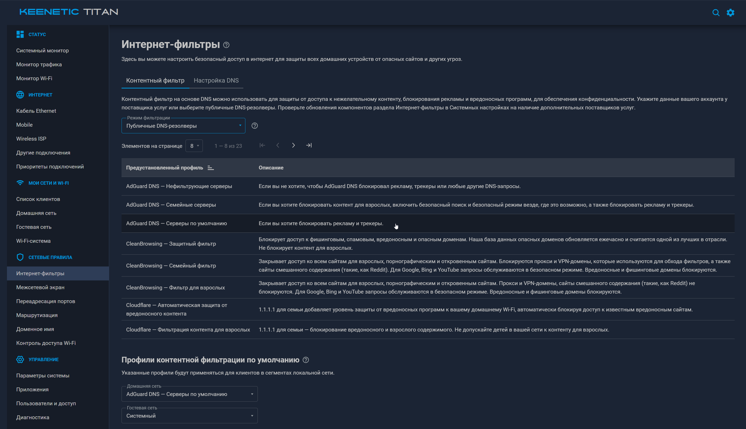

Здравствуйте. После того как я активировал фильтр AdGuard в этом разделе, интернет перестал работать. В целом, даже если прописать DNS AdGuard на телефоне в браузере Chrome, интернет не работает, даже мобильный интернет с мегабайта на телефоне тоже не работает. Похоже, что у нас в стране AdGuard заблокирован.
  1. Если я установлю AdGuard Home, проблема решится?
  2. Вместо AdGuard я некоторое время использовал Control D в Keenetic, но некоторые торрент-трекеры не открываются (например, Rutor).
  3. Какой другой способ вы бы порекомендовали для блокировки рекламы?
