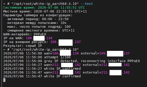

Скрипт работает, но в журнале периодически такая ошибка (Opkg::Manager: /opt/etc/ndm/wan.d/white-ip.sh: exit code 1.). Это на что-то влияет?
В 05.09.2022 в 22:23, zirm33 сказал:
Скиньте, пожалуйста, рабочий скрипт файлом с правильными правами. (Rostelecom)
Несмотря на изменение прав на файл скрипта он то работает, то нет (чаще). Заметил что при автоматическом запуске скрипта когда провайдер дергает подключение (у меня это каждые 72 часа) в логе и служебном файле /opt/tmp/previp.txt записывается значение "null". То есть в момент срабатывания скрипта WAN интерфейс ещё не получил адрес от провайдера. Скрипт это значение не обрабатывает и завершается с кодом 1. Для того чтобы это устранить я вставил команду задержки перед командой получения адреса провайдера на 3 секунды (строка 13).

можете просто добавить команду задержки в ваш скрипт:
sleep 3
Или возьмите готовый. Скрипт необходимо поместить в папку /opt/etc/ndm/wan.d и выдать ему права на выполнение командой:
chmod +x /opt/etc/ndm/wan.d/030-rostelecom.sh
или
chmod 0755 /opt/etc/ndm/wan.d/030-rostelecom.sh
030-rostelecom.sh
Изменено пользователем winnie57
Вернул в скрипт проверку наличия пакета jq и установку его при отсутствии.
