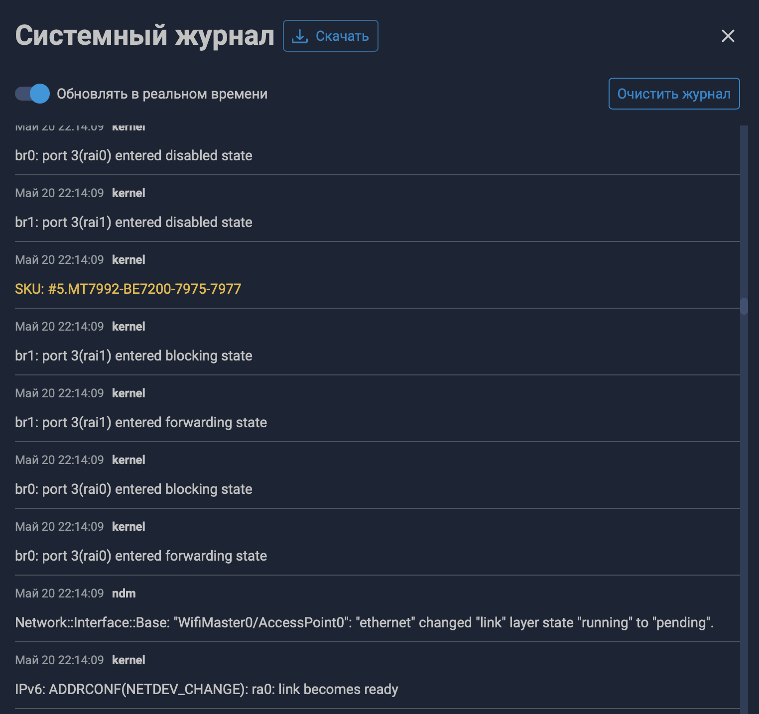

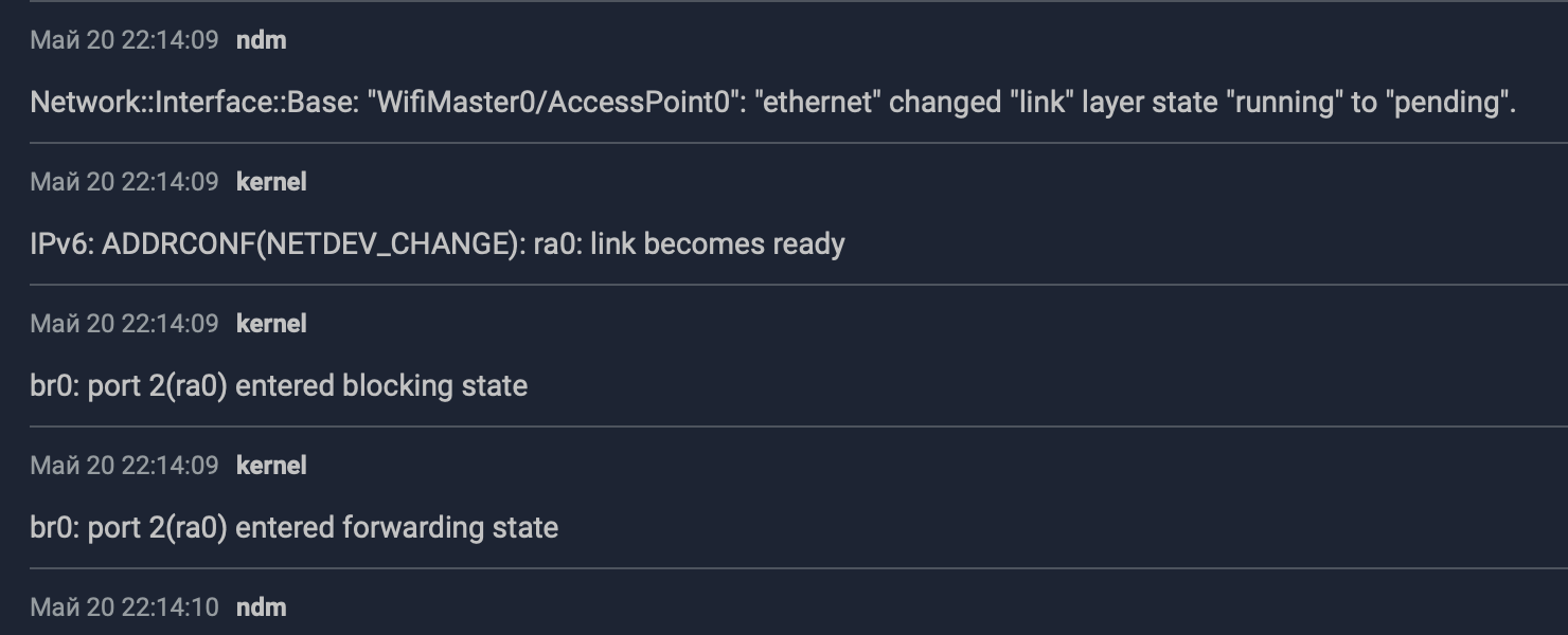

Нагрузка на проц обычная. В системных логах никаких ошибок не замечено.
Откатил на забэкапленную 5.1 Beta 1 - и всё нормализовалось сразу. 0% потерь :)

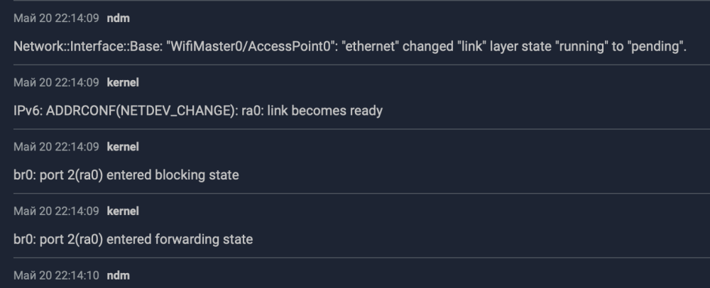

Аналогичная ситуация. NC-1812. Проблемы как на Beta 2, так и на Beta 3. Просадки скорости, отвал роутера (даже до админки не достучаться). Устройства теряют WiFi.
Изменено пользователем R580
