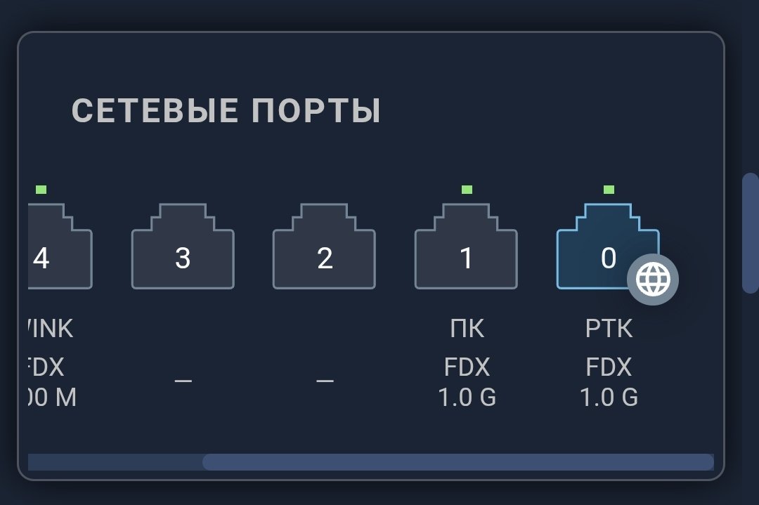

  9. Не обновляется статус портов в карточке "сетевые порты" в системном мониторе в реальном времени. То есть на отключения/подключение проводных клиентов карточка не реагирует, чтоб получить актуальное состояние портов нужно перезагрузить страницу. 5.1b0.1
