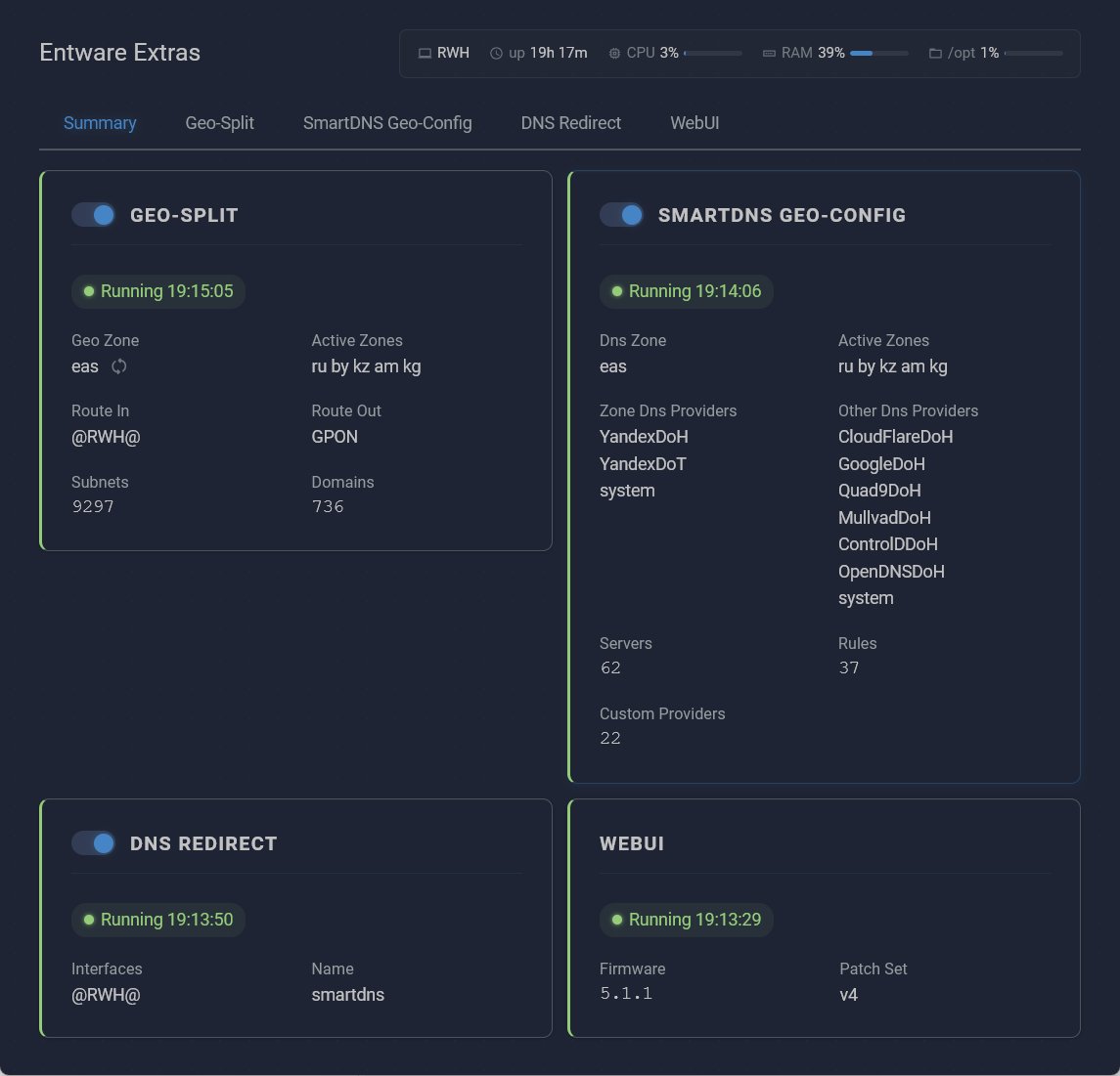

Здравствуйте. Спасибо за приложение, очень удобно всё сделано. Единственное не могу настроить smart dns - идет только через системный. И тесты в smartdns geo-config не проходят: ✗ error · script_error. И поумолчанию и с моими настройками никак не работает.вместо системного DoH adguard ставил и от провайдера и просто 1.1.1.1 - всеравно не работает.
bag-report.txt
Изменено пользователем nikolay1980
Добрый день.
1. error - нужно обновить все пакеты
После этого dns-check.sh появится (версия smartdns-geo-conf 0.10.6+), и DNS Check заработает.
Но лучше подождите 0.10.7+, день-два, там улучшения в части dns check web ui.
2. ("идет только через системный") — в баг-репорте всё работает корректно (split active, DNS тесты проходят, маршрутизация split), так что скорее всего это тоже решится обновлением...
Спасибо.

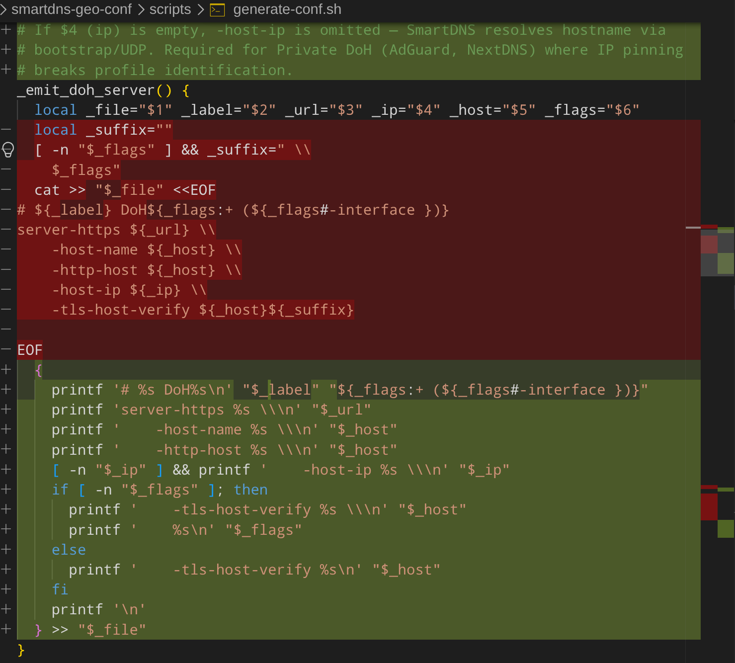

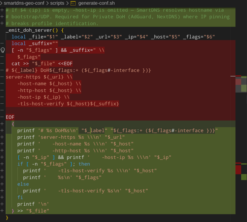

Спасибо за отличную работу.Обнаружил проблему с Private AdGuard DoH (https://d.adguard-dns.com/dns-query/<ID>). При генерации server-https с параметром -host-ip запросы идут, но не попадают в персональный профиль AdGuard DNS. После удаления -host-ip всё начинает работать корректно и запросы отображаются в личном кабинете. Возможно, для пользовательских DoH-провайдеров не стоит принудительно задавать -host-ip.
Поправлено.
Теперь для DOH серверов можно не указывать IP1/2, а для private DOH - не нужно.
Тогда -host-ip не будет в итоговом конфиге.
Отражено в документации.
+ слегка улучшены ui чекеры
Пожалуйста, подтвердите...
geo-split-data_0.6.0_all.ipk geo-split_0.17.3_all.ipk keenetic-entware-extras_0.16.7_all.ipk smartdns-geo-conf_0.10.8_all.ipk smartdns-redirect_0.3.4_all.ipk webui_0.32.5_all.ipk
В этом скрипте надо поправить /opt/keenetic-entware-extras/smartdns-geo-conf/scripts/generate-conf.sh секцию _emit_doh_server, тогда в  /opt/etc/smartdns/dns-servers-other.conf они не прописываются:
server-https https://d.adguard-dns.com/dns-query/123abcd \
    -host-name d.adguard-dns.com \
    -http-host d.adguard-dns.com \
    -tls-host-verify d.adguard-dns.com \
    -interface nwg0
Сам пытался поправить, но что то не получается.
поправлено.... в версии smartdns-geo-conf_0.10.8_all.ipk

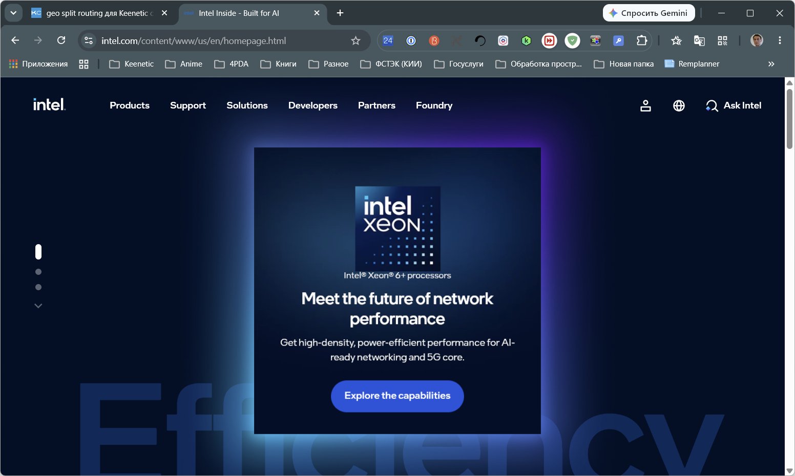

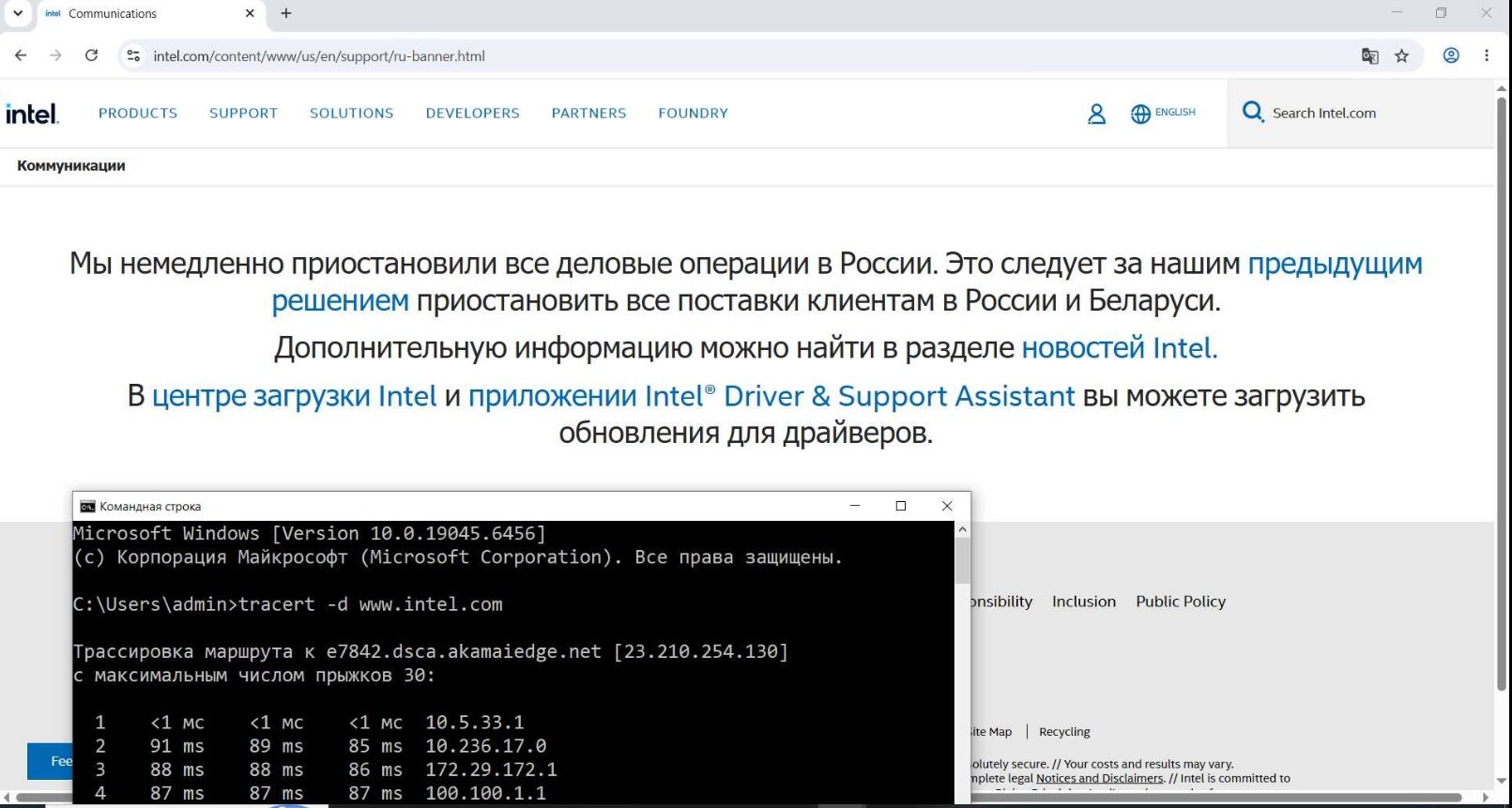

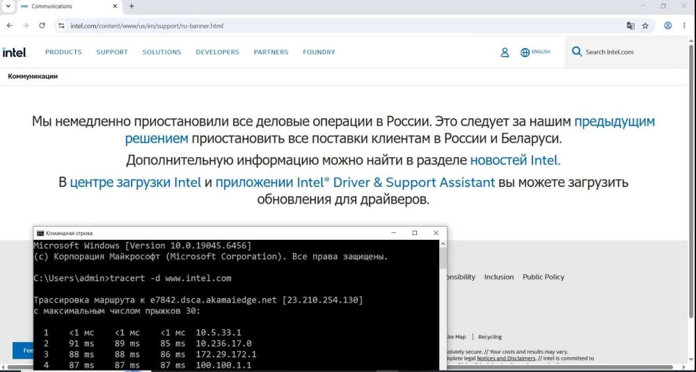

С intel.com у меня ситуация как и у dimsok.
Скриншот с сайтом и трассировкой через туннель и url. В конфигурации geoip сейчас только гео-зона ru.
url:
https://www.intel.com
без www, просто intel.com не открывается.
Изменено пользователем KeenTaur
(по последним данным не работает только первая страница, загрузки работают.)
Но вопрос интересный...
Все говорит о том, что vps кривоват...
Spoiler
Анализ проблемы KeenTaur с intel.com
Tracert из скриншота (Windows)
tracert -d www.intel.com
→ e7842.dsca.akamaiedge.net [23.210.254.130]
Hop 1:  10.5.33.1      ← роутер (LAN gateway)
Hop 2:  10.236.17.0    ← VPN туннель (RFC1918, 10.0.0.0/8)
Hop 3:  172.29.172.1   ← VPN-сервер внутренняя сеть (RFC1918, 172.16.0.0/12)
Hop 4:  100.100.1.1    ← CGNAT российского ISP (RFC 6598, 100.64.0.0/10)
Диагноз
VPN-туннель выходит в Россию. Hop 4 (100.100.1.1) — это CGNAT (Carrier-Grade NAT по RFC 6598, диапазон 100.64.0.0/10), характерный для российских ISP (Билайн, МТС, Ростелеком).
Цепочка:
  1. www.intel.com резолвится в 23.210.254.130 (Akamai CDN, NetName: AIBV, Нидерланды)
  2. IP 23.210.254.130 не в российских GeoIP-диапазонах → geo-split НЕ маршрутизирует его через ISP
  3. Трафик идёт через default route → VPN-туннель
  4. VPN-туннель выходит через российский ISP (CGNAT 100.100.x.x)
  5. Akamai видит запрос с российского IP → Intel перенаправляет на ru-banner.html (санкционная страница)
Это НЕ баг geo-split
Geo-split работает корректно:
  • Российские IP → маршрутизируются через ISP напрямую (таблицы 1000/1001)
  • Все остальные IP (включая Akamai 23.210.254.130) → default route → VPN
Проблема в том, что VPN-сервер сам находится в России (или выходит через российского провайдера). Intel.com увидит российский IP независимо от того, идёт трафик напрямую или через VPN.
Про "intel.com без www не открывается"
Отдельная проблема: intel.com (без www) делает HTTP 301 redirect → www.intel.com. Если редирект сам идёт через российский exit-point, Intel сразу перебрасывает на ru-banner.html ещё до загрузки основного сайта.
Что делать
Вариант Описание
1. VPN за рубежом Нужен VPN-сервер с exit node ВОВНЕ России (Германия, Нидерланды, Финляндия). Без этого маршрутизация через VPN бессмысленна для обхода гео-блокировок
2. Добавить intel.com в домены Если у пользователя ЕСТЬ второй VPN (за границей) или ISP выдаёт нероссийский IP — добавить intel.com / www.intel.com в domains.txt, чтобы трафик шёл через ISP
3. Понять назначение VPN VPN в России имеет смысл для шифрования трафика от ISP или обхода DPI — но НЕ для обхода гео-блокировок иностранных сайтов
Вывод
Geo-split с GEO_ZONE=ru маршрутизирует российские сайты через ISP. Для иностранных сайтов (intel.com, Akamai CDN) трафик идёт через VPN — но если VPN сам выходит в России, проблема не решается. KeenTaur нужен VPN с exit node за пределами РФ.
27 minutes ago, RWH said:
@KeenTaur, у меня нет такой проблемы, нормально открывается intel.com
Вот с выделенным не согласен. Просмотрел несколько сервисов whois, диапазон 100.64.0.0 - 100.127.255.255 это Shared Address Space (Общее адресное пространство), которое "может использоваться только в сетях поставщиков услуг или на маршрутизирующем оборудовании, которое способно выполнять преобразование адресов между интерфейсами маршрутизатора, когда адреса идентичны на двух разных интерфейсах". Про российских ISP не увидел ничего. Просто внутренняя кухня. Дальше в моей трассировке были бы видны реальные адреса провадера, потому она и прервана.

53 minutes ago, KeenTaur said:
Вот с выделенным не согласен. ... Дальше в моей трассировке были бы видны реальные адреса провадера, потому она и прервана.
Ок,
тут ещё тема всплыла, браузеры типа хрома (а это почти все), сильно кешируют dns иногда даже используют свои...
тот же интел лучше ещё попроверять с другого браузера/компа/телефона в этой же сети... возможно конкретный браузер ещё не "отлип" от старого cdn
5 минут назад, 0xkee сказал:
Проблема в проверках интела, он явно считает доступные мне vps нерукопожатными :) geoip не при чем. Кроме этого роутера и ноута за ним, я проверил с утра через туннели, установленные прямо со смартфона в режиме весь трафик через туннели на двух vps с разными внешними адресами, но у одного провайдера.

Всем привет!
Сделана первая версия пакета проверки связности сети net-check.
Пока только CLI версия.
Веб версия будет, но вебка реально использует cli компоненты, поэтому желательно сначала оценить cli.
(status.sh тоже не доделан.)
Просьба ко всем, кому интересен этот пакет, посмотреть и покомментировать. Что нравиться/не нравиться, что убрать/добавить и так далее!
Сейчас работают две команды:
  • /opt/keenetic-entware-extras/net-check/scripts/net-check.sh - 9 тестов проверки доменов пачками, есть конфиги (в первом приближении), есть usage (без параметров)
  • /opt/keenetic-entware-extras/net-check/scripts/domain-check.sh - несколько тестов для проверки одного домена из командной строки
