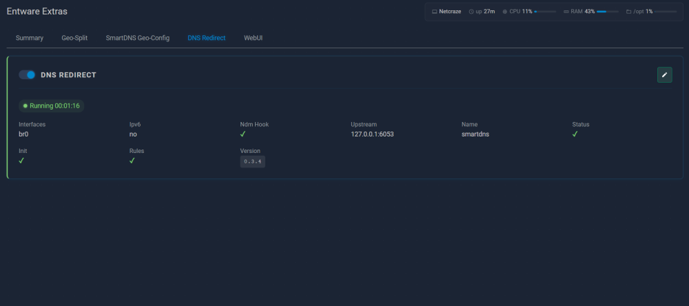

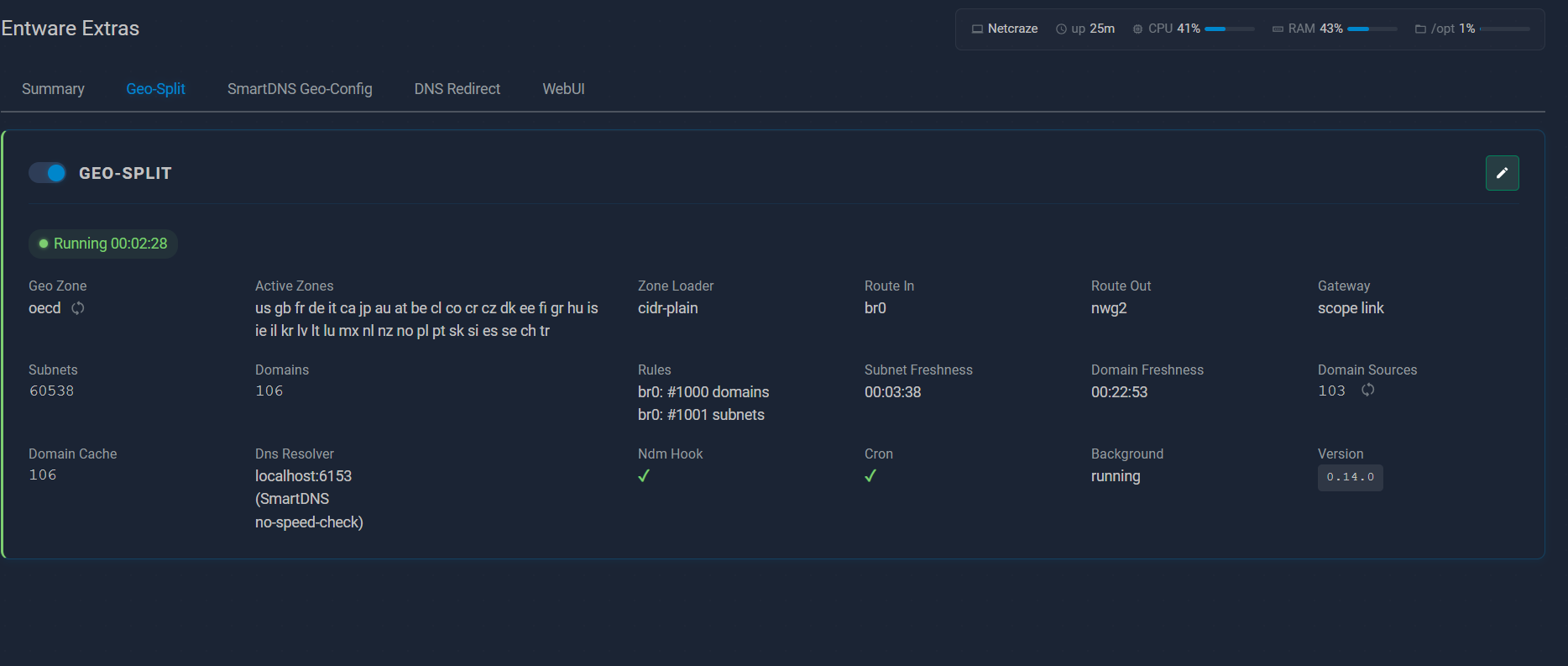

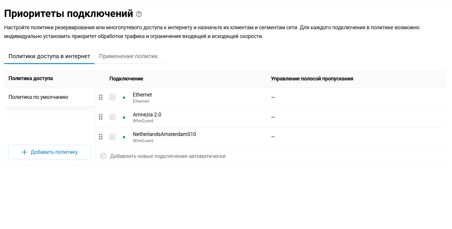

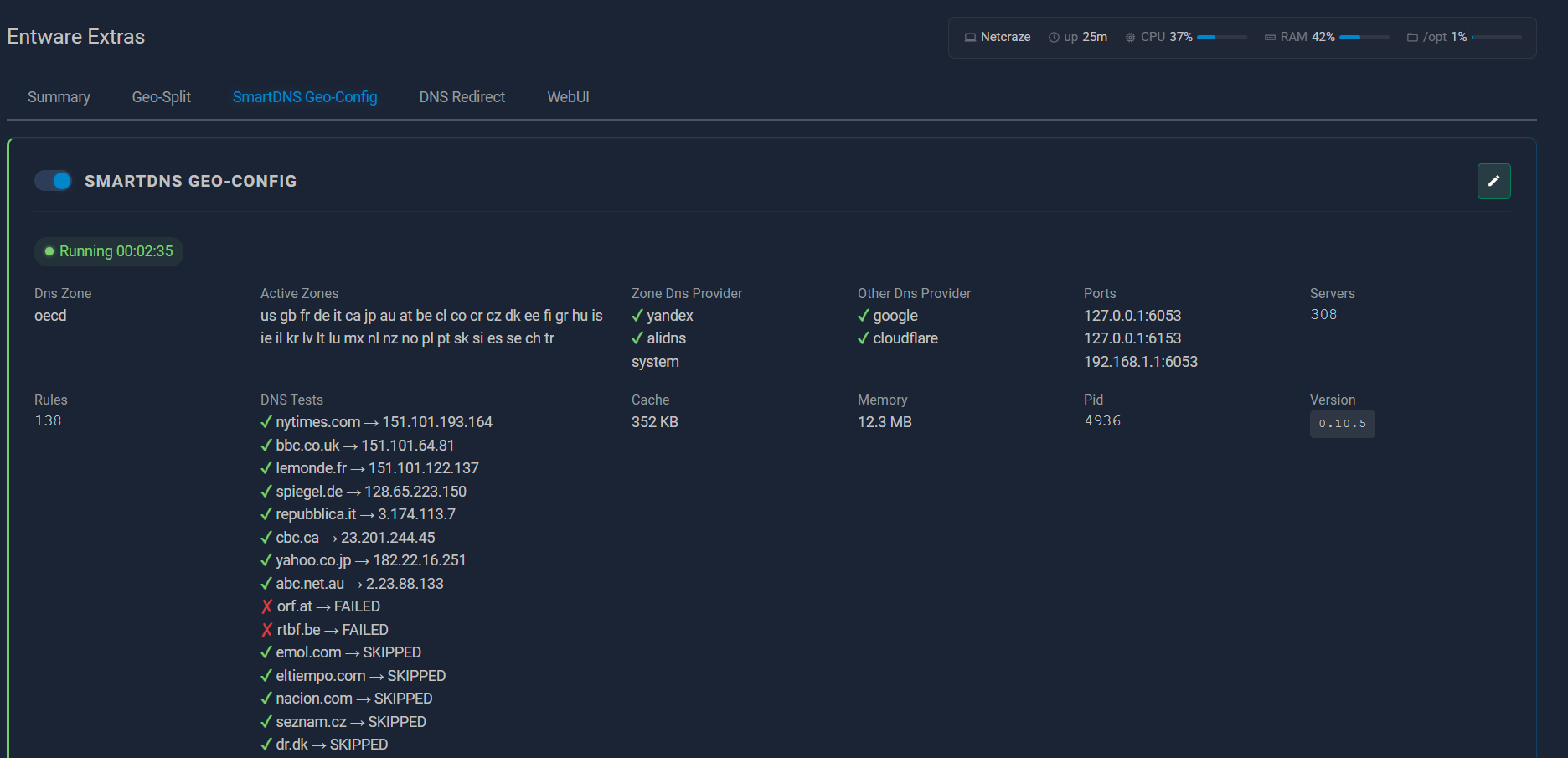

Всем привет, задача такая настроить иностранный трафик через vpn, при этом соединение по умолчанию от провайдера- российский трафик, а иностранный весь через vpn по GeoIP. Что делаю не так подскажите, сейчас весь трафик идет через VPN
Привет.
Обычно делается/рекомендуется наоборот: завернуть всё в туннель (либо дефолтом (политики стока), либо по сегменту, либо по каждому клиенту отдельно - как удобнее, должен работать любой вариант), а меньшую часть (рф/еас в примере) отправить мимо стокового роутинга через гео сплит (это лучше, если нет особых пожеланий, т.к. так там 9к сетей, а не 60к). Вы можете сделать так - это проверенно.
Однако, Ваш вариант тоже должен работать, пожалуйста, попробуйте следующее (нужно больше инфы):
Quote
Судя по скриншотам, конфигурация выглядит правильной:
Geo-Split: zone oecd → nwg2 ✓
SmartDNS + DNS Redirect: ✓
Политика: Ethernet первый ✓
Вопрос: как именно вы проверяете, что "весь трафик через VPN"?
Зона OECD покрывает 35 стран (60,000+ подсетей) — это практически весь "иностранный интернет" (Google, YouTube, Netflix, Cloudflare CDN, Amazon AWS и т.д.). Любой иностранный сайт будет идти через VPN — это и есть правильная работа.
Проверьте российский сайт:
# На роутере через SSH:
ip route get 77.88.55.242    # ya.ru
ip route get 87.240.137.164  # vk.com
Если показывает dev eth3 (или как у вас называется ISP-интерфейс) — значит русский трафик идёт через провайдера, а иностранный через VPN. Всё работает как задумано.
Если же и российские IP тоже идут через nwg2 — покажите вывод ip rule show и ip route с роутера.
Так же пришлите, пожалуйста, вывод (из ssh)
/opt/keenetic-entware-extras/scripts/bug-report.sh
сюда или в личку.
edited
А как проверяете, с роутера? С роутера нельзя, он сознательно (для надежности подключения к нему) исключен из всего этого... Нужно с клиента. Сейчас делается проверялка cli/webui...
Изменено пользователем 0xkee
