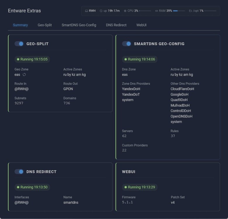

### 📊 webui — веб-панель
Дашборд на порту `:8080` со статусом всех сервисов. Редактор конфигов с валидацией, выбор зон/провайдеров, переключатели. Интегрируется в штатный WebUI Keenetic — добавляет карточку Entware Extras и ссылку в боковом меню.
- Schema-driven редактор конфигов для всех пакетов
- Status API с shared-memory кэшем (низкий CPU даже с несколькими вкладками)
- Авто-патч stock Keenetic UI (KeeneticOS 5.0–5.2)
- Системная информация: CPU, RAM, диск, uptime
📖 [README](https://github.com/0xkee/keenetic-entware-extras/blob/master/webui/README.md) · [Руководство](https://github.com/0xkee/keenetic-entware-extras/blob/master/webui/docs/user-manual.ru.md) · [Changelog](https://github.com/0xkee/keenetic-entware-extras/blob/master/webui/CHANGELOG.md)

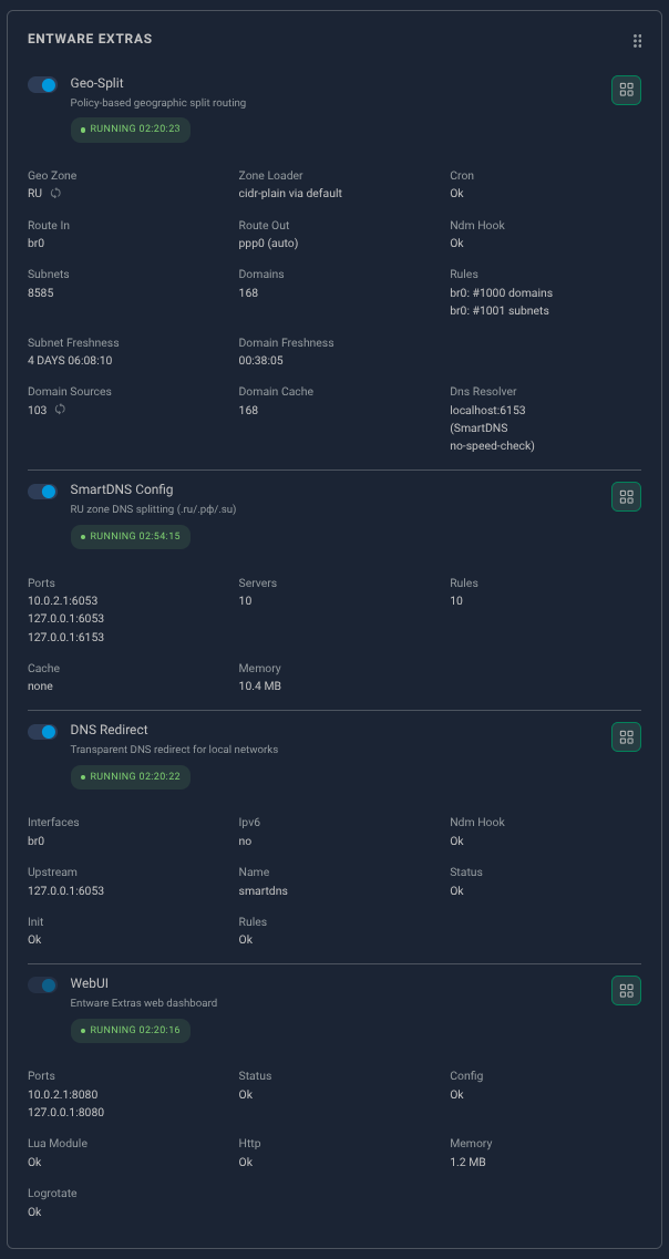

kee-status # агрегированный статус всех сервисов
kee-status -d # подробный — полный статус каждого пакета
Пример вывода geo-split status:
geo-split status:
Mode:
Route in: br0
Route out: auto (detect ISP)
Active out: eth3 (tables 1000,1001)
IP rules:
iif br0 → table 1000 (domains) ✓
iif br0 → table 1001 (subnets) ✓
Routes:
Domains: 179 routes in table 1000 ✓
Subnets: 8588 routes in table 1001 ✓
System:
Cron: 1 job(s) ✓
NDM hook: geo-split-hook ✓
DNS: localhost:6153 (SmartDNS)
Version: 0.18.6

Пример карточки webui:
Spoiler

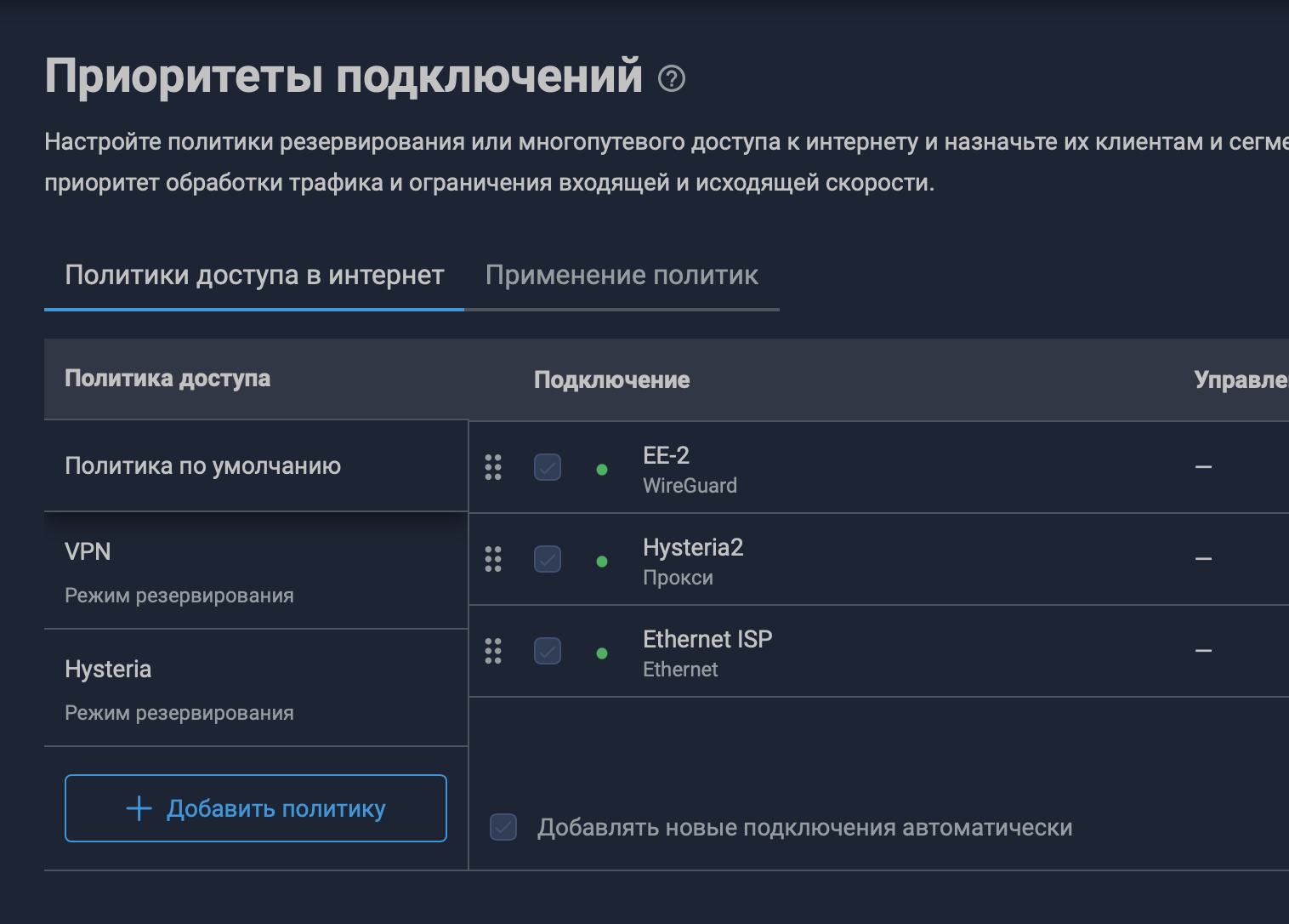

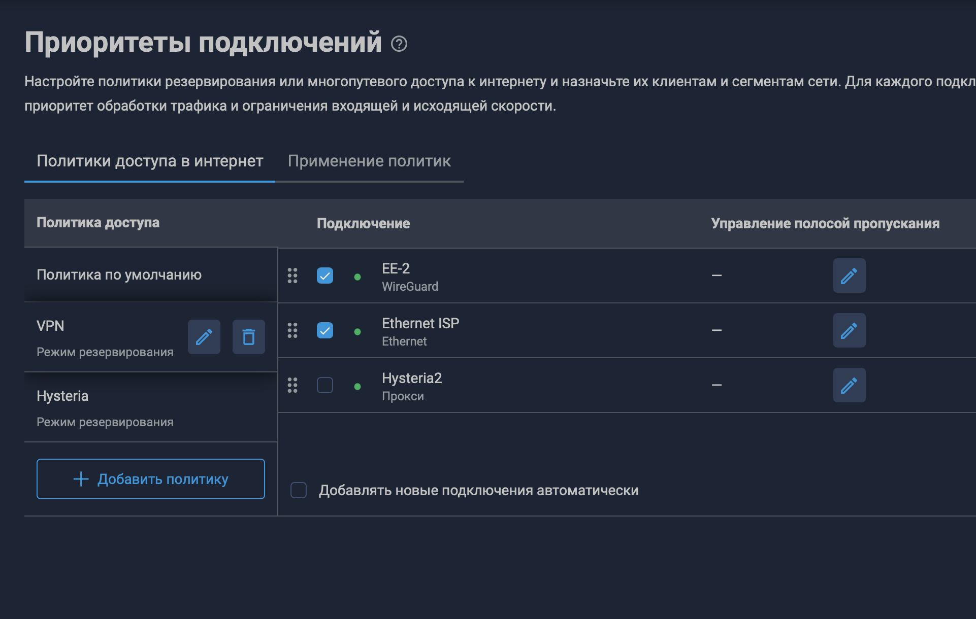

Я столкнулся с тем что при настройке решения RU сайты вообще перестают открываться. Пробовал c помощью ИИ. Думаю что может быть связано с политиками маршрутизации на самом роутере.
Может у тебя есть совет как должна быть настроена эта секция?
Привет!
Спасибо за отзыв.
Поставь/обнови, пожалуйста, до новых версий пакетов. Рекомендуется поставить все.
Если не заработает (есть вероятность ошибки автоматического определения выходного интерфейса), проведи и скинь диагностику.
HW - KN-3810?
Ошибка исправлена.

Привет! Спасибо за отзыв и за то, что описал проблему.
## Диагнозы
Судя по скриншотам, у тебя **"Политика по умолчанию" = WireGuard (EE-2)**. Это значит, что весь трафик всех устройств по дефолту идёт в VPN-туннель.
geo-split работает так: он перехватывает трафик к RU-подсетям и направляет его напрямую через ISP (минуя VPN). Но для этого он должен корректно определить ISP-интерфейс.
## Шаги диагностики
Подключись к роутеру по SSH и выполни:
```sh
# 1. Статус geo-split (покажет определённый интерфейс)
/opt/etc/init.d/S99geo-split status
# 2. Что в main table default route?
ip route | grep "^default"
# 3. Что в таблицах geo-split?
ip route show table 1001 | head -5
# 4. Есть ли ip rules geo-split?
ip rule show | grep -E "table (1000|1001)"
Скинь вывод — будет понятно, где проблема.
## Наиболее вероятные причины
### 1. geo-split не запущен / подсети не загружены
Если `ip rule show` не показывает таблицы 1000/1001 — geo-split не активен. Запусти:
```sh
/opt/etc/init.d/S99geo-split start
### 2. DNS идёт через VPN
Даже если маршрутизация IP-подсетей работает правильно, **DNS-запросы** могут уходить в VPN. Если VPN-сервер за рубежом, DNS может возвращать IP-адреса, с которых RU-сайты недоступны (или CDN отдаёт заблокированный контент).
**Решение:** Установить пакет `smartdns-conf-ru-split` — он настраивает split-DNS: RU-домены резолвятся через российские DNS (77.88.8.8), а остальные — через защищённый DNS.
### 3. VPN-сервер в стране, откуда RU-сайты блокируют доступ
Если EE-2 (WireGuard) — это выход в Эстонии/Нидерландах/и т.д., многие RU-сайты (банки, госуслуги, стриминги) блокируют зарубежные IP. В этом случае geo-split как раз и должен направить RU-трафик мимо VPN.
### 4. ISP-интерфейс определён неверно (маловероятно, но возможно)
Если `ip route | grep "^default"` показывает VPN-интерфейс (nwg0, ovpn0) вместо ISP (eth*, ppp*) — значит на твоей модели Keenetic default route в main table указывает на VPN. В этом случае нужно явно указать ISP-интерфейс:
```sh
vi /opt/etc/keenetic-entware-extras/geo-split/config.sh
# Найти строку ROUTE_OUT="auto" и заменить на:
ROUTE_OUT="eth3" # или ppp0 — твой реальный ISP-интерфейс
# Перезапустить:
/opt/etc/init.d/S99geo-split restart
Чтобы узнать ISP-интерфейс, посмотри: `ip link show` или в веб-интерфейсе "Другие подключения" → какой интерфейс у Ethernet ISP.
## Рекомендуемая настройка политик для split-routing
Оптимальная конфигурация для сценария "RU через ISP, остальное через VPN":
| Политика | Подключение | Назначение |
| Политика по умолчанию | Ethernet ISP | Прямой выход в интернет |
| VPN | EE-2 (WireGuard) | Для VPN-маршрутизации |
А назначение устройств на политику VPN — через вкладку "Применение политик".
**Но** geo-split должен работать и при твоей текущей конфигурации (дефолт = WireGuard), потому что он вставляет свои правила с более высоким приоритетом (50-51) чем политики Keenetic (100+).
*Скинь вывод диагностических команд — разберёмся точнее.*

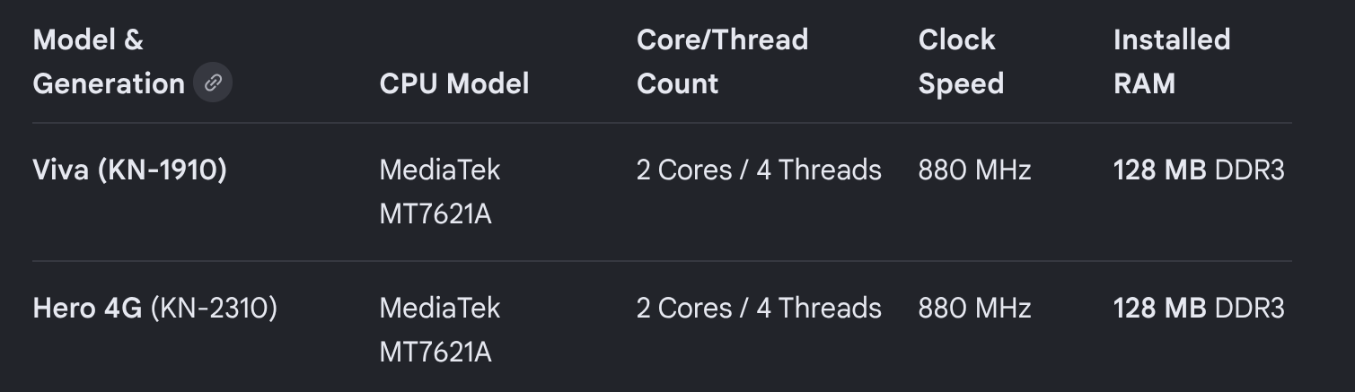

Спасибо за проект! Поставил на Viva (KN-1910), но не тянет. Зависает. Есть рекомендации по железу?
Добрый день.
На Hero 4G (KN-2310) тянет без проблем, железо идентичное, должно работать и на Viva 1910.
Вероятно, какая-то ошибка.
Можете дать какие-то подробности?
По железу: MediaTek MT7621A + 128 MB DDR3 и выше (последние 8-10 лет) точно работает.
edited:
Так же надо ещё учитывать, какую гео зону загружаете, небольшое исследование нейросетки в закрепе. Есть большие и маленькие, они требуют разное количество RAM.
zone-sizes-research.md
