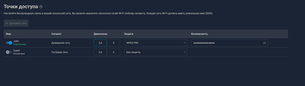

Приветствую! Обновился до 5.1 Beta 0.1. У меня до обновления отображалось 2 WiFi-точки: для 2.4 Ггц и 5. Теперь только для 2.4 отображается, куда делась точка для 5? На устройствах почему-то я подключен к нужной точке с 5 Ггц, а на роутере такую больше не могу найти.
10 часов назад, Robespierre сказал:
Имеете в виду 2 точки с разными ssid?
Видимо, Неткрейз решил, что новых пользователей точки с разными ssid в разных диапазонах только запутывают.
Поэтому, в рамках одного сегмента они должны быть объединены.
А если хочется отдельную точку с другим ssid для другого диапазона, то создавайте отдельный сегмент.
Я так это понял.
Да тоже с этой проблемой столкнулся, у меня в рамках одного сегмента для 2.4ГГц и 5 ГГц два разных ssid, у каждого разные типы шифрования (2.4 ГГц — wpa2 (для всего с претензией на умность, а также подключены какой-то из ipad pro, старые ноуты и тв), 5 ГГц — wpa3 (всё более-менее новое).
Изменено пользователем 3-50
10 минут назад, Gonzik сказал:
Я так это понял.

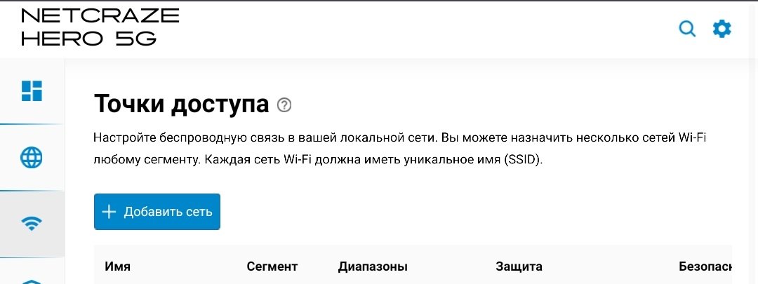

Если посмотреть описание на странице ''Точки доступа'':
Вы можете назначить несколько сетей Wi-Fi любому сегменту. Каждая сеть Wi-Fi должна иметь уникальное имя (SSID).
Я так понимаю, что можно будет добавить несколько сетей wifi с разными ssid в один сегмент(2,4 и 5 например), возможно, что и больше двух сетей в один сегмент(сейчас через cli такое доступно), но на данный момент не работает полностью функционал через веб.
37 минут назад, project_fcc сказал:
Вот оно как. На описание страницы даже внимания не обратил. Спасибо.

Да, имею ввиду именно 2 точки с разными ssid. У меня раньше отображалось 2 точки, а сейчас такого нет.. Не понимаю почему я должен что-то донастраивать и создавать какие-то отдельные сегменты, если раньше было удобно и всё виделось))
1 минуту назад, Robespierre сказал:
Видимо, надо ждать следующую бету. На этой явно реализовано не так, как задумывалось.
точно такой же баг поймал, было две точки с 2.4 и 5, с разными названиями. после обновы вторая сеть пропала но транслировалась
в конфиге есть.
1. при этом можно включить другие частоты в первой сети 2.4 (5 и 6) и тогда старая сеть 5 сломается, будет авторизовывать но не будет пускать в сеть
2. от старой сети можно избавиться только удалив в конфиге
то есть с точки зрения разработки нужно проработать корректное обновление
ну и еще не понял как создавать новые сети к тому же сегменту (как написано в описании раздела)
