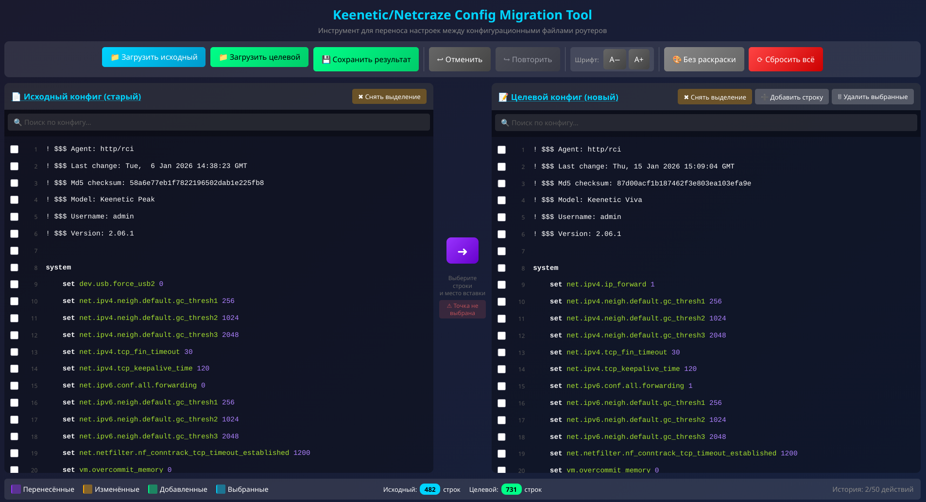

В 04.01.2026 в 16:17, keenet07 сказал:
Небольшая вспомогательная полностью оффлайн утилита на html для ручного переноса настроек из одного конфигурационного файла в другой для устройств Keenetic/Netcraze.
Поможет при миграции со старого оборудования на новое

В 04.01.2026 в 14:17, keenet07 сказал:
Загружаете конфигурационный файл с вашего старого устройства и с вашего нового устройства. Удобно переносите строки или целые блоки из старого в новый. Есть возможность редактирования параметров, для этого сделайте двойной клик по нужной строке на любой панели. Встроенный поиск, поможет быстро перейти к нужному параметру. Настройка интерфейса под свои предпочтения.

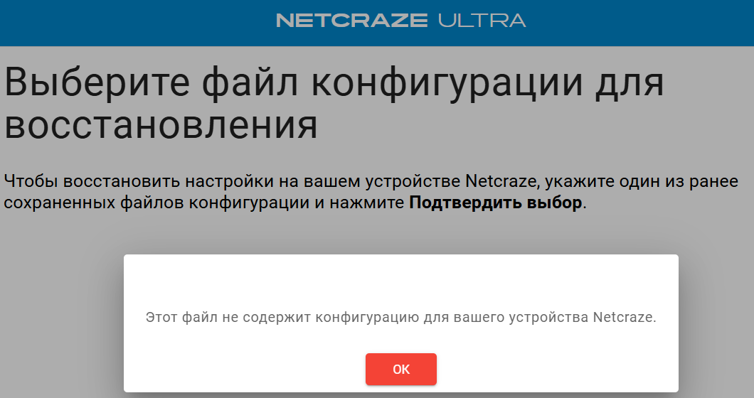

Добрый день.
Кто подскажет, почему такая ошибка при переносе конфигурации?
4 минуты назад, Jlexa сказал:
Не родной конфиг устройству подсовываете, вероятно. Или некорректно перенесли что-то в конфиг устройства. Возможно шапку конфига поменяли.

Я сохранил с KN-3710 и пытаюсь загрузить в NC-1812. Не пойму как с этой утилитой это сделать, не вижу кнопки UPLOAD
Edited by Jlexa
1 минуту назад, Jlexa сказал:
Я сохранил с KN-3710 и пытаюсь сохранить в NC-1812
Так не сработает. Конфиги отличаются.
Сохраните конфиг с нового устройства и увидите в чем разница.
Дальше сможете блокнотом или моей утилитой, из конфига старого устройства перенести что-то в конфиг нгового. И только после этого загрузить получившийся конфиг обратно в новое устройство. Так это работает.

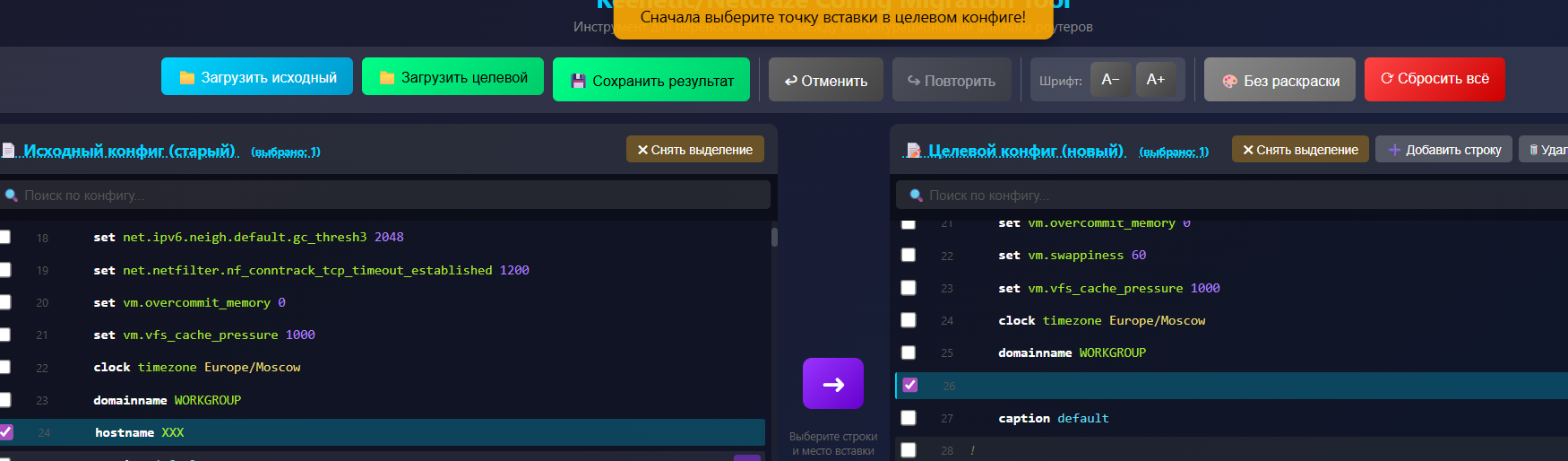

P.S. Что тут надо сделать что бы выбрать точку вставки в целевом конфиге (я прошил новый роутер до той же версии прошивки что и старый, сделал выгрузку со старого и нового и пытаюсь перенести недостающие блоки)?

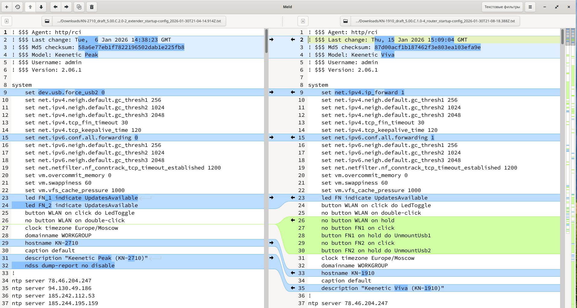

Хех, любопытство пересилило, скачал глянул... meld "симпатичней" выглядит (ну, на вкус и цвет все фломастеры разные)
CMT
Meld

Точка вставки. Там два варианта. Полоска которая появляется между строк, на неё нужно нажать. Второй вариант, справа в выделенной строке в правой половине экрана появляется кнопка которая создаст точку вставки сразу ниже этой строки.
