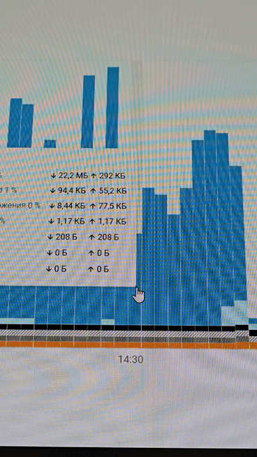

В общем проблема в том, что график "дёргается" при просмотре информации какого-то одного приложения (он как бы увеличивается), а при переходе от 1 ко всем он опять "дёргается" (как бы уменьшаясь).
Кроме того, когда просматриваешь информацию о каком-то конкретном приложении склеиваются столбики графика
Браузер Chrome 142.0.7444.135, версия ndms 5.0.0 на 1812

Добрый, на компе Win 10, 1920x1080, 100%
В лисичке тоже самое по графику, только там столбики всегда "склеены"
Я скажу даже почему так происходит - окно всех приложений БОЛЬШЕ по ширине, чем окно конкретного приложения, поэтому график подстраивается под остаточную ширину

@Anna_, у меня эта проблема тоже воспроизводится:
Видны "подергивания" графика в момент, когда изменятся ширина правого блока с круговой диаграммой и легендой.
ОС Windows 11 25H2, браузер Google Chrome 142.0.7444.135. Экран 1920x1080 с масштабом 125%.
