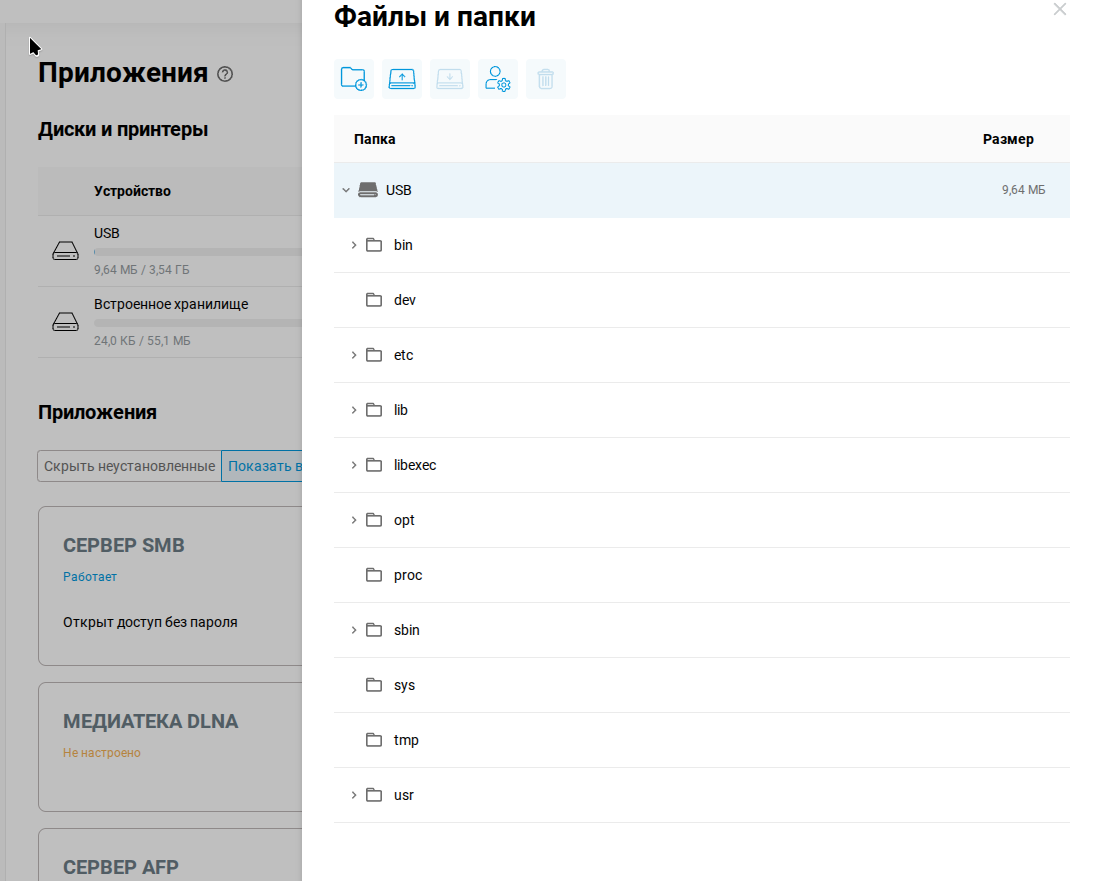

Ну и не подключится никак по ssh.
П.С. Свой SSH (роутерский) - "висит" на 333.
На флешке что-то всё таки разворачивается на 10 Мб, но явно не всё:
Как победить?
Прошивка на роутере - последняя - 4.3.3

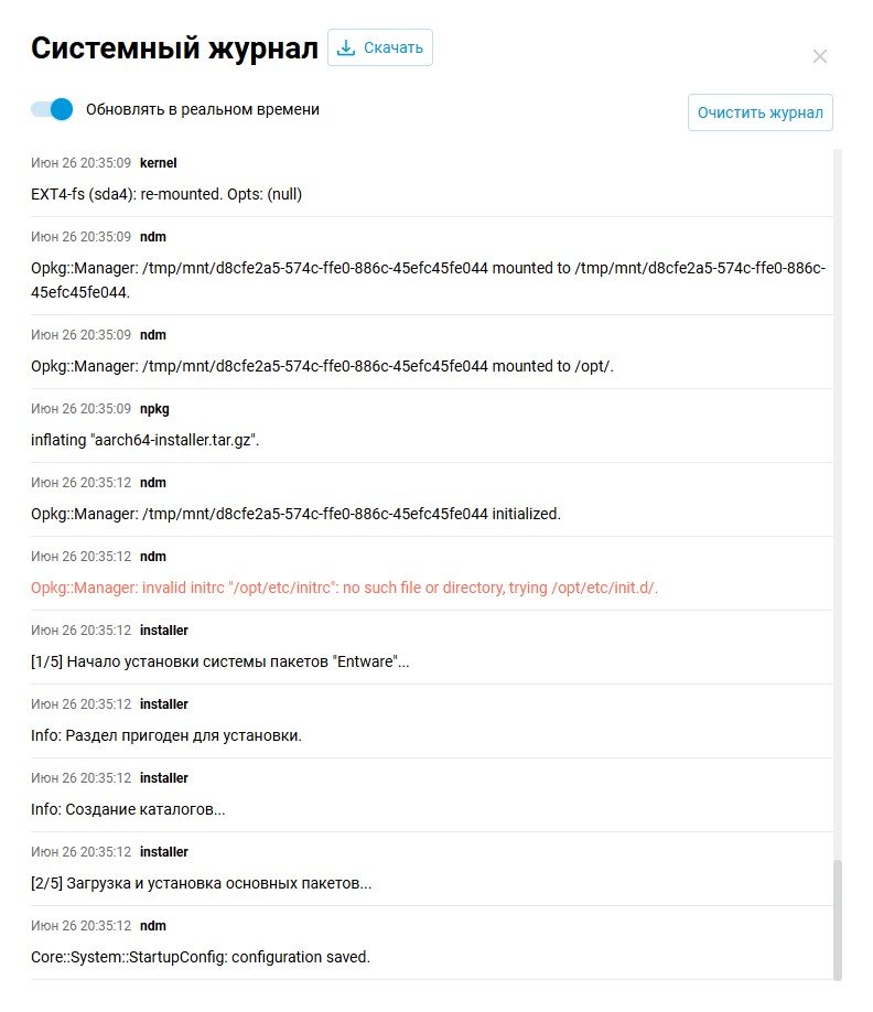

Здравствуйте! Прошу помощи. С пол года назад был установлен entware и NFQWS на новый Keenetic PEAK и все работало замечательно, пока не угораздило обновить прошивку. Теперь при подключении по wifi, например смартфона, пишет, что Без доступа к интернету , но при этом , если принудительно все же подключиться , интернет работает.
Сбросил настройки, не получается обратно entware установить. Зависает на шаге 2 и все, флешки разные попробовал. Подскажите пожалуйста, может кто ни будь сталкивался ?
1. Создаём папку install на флешке.
2. Закидываем в папку install нужную версию софта для конкретного роутера Keenetic
Или тут скачать свой entware
3. В компонентах Системы добавляем ещё 6 компонентов (если не установлены):
Прокси-сервер DNS-over-HTTPS
Прокси-сервер DNS-over-TLS
Поддержка открытых пакетов
Модули ядра для поддержки файловых систем
Протокол IPv6
Модули ядра подсистемы Netfilter
4.В OPKG выбираю накопитель и начинается установка
В 27.06.2025 в 13:53, johnn19 сказал:
Протокол IPv6
Здравствуйте. Была такая же ошибка, решил заменой Dot/Doh(поставил от Яндекса)https://help.keenetic.com/hc/ru/articles/360007687159-Прокси-серверы-DNS-over-TLS-и-DNS-over-HTTPS-для-шифрования-DNS-запросов .

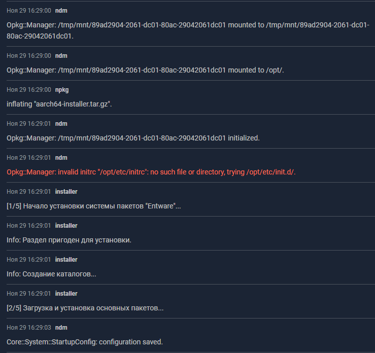

Добрый день. У меня такая же проблема как у пользователя johnn19 не удается установить OPKG Entware. Установил пакеты из его списка.
Протокол IPv6
Установил Dot/Doh от Яндекса
Результат тот же на 2 пункте установке установка завершается.
Так же был совет отключить chroot, но я так и не понял как это в принципе можно сделать.
Подскажите как можно решить эту проблему.
Изменено пользователем Александр123
6 часов назад, Александр123 сказал:
Добрый вечер! Я тоже перепробовал разные способы с форума... Мне помогла установка по инструкции, но с другим файлом для arm64. Попробуйте выполнить всё сначала, но уже с этим файлом
aarch64-installer.tar.gz

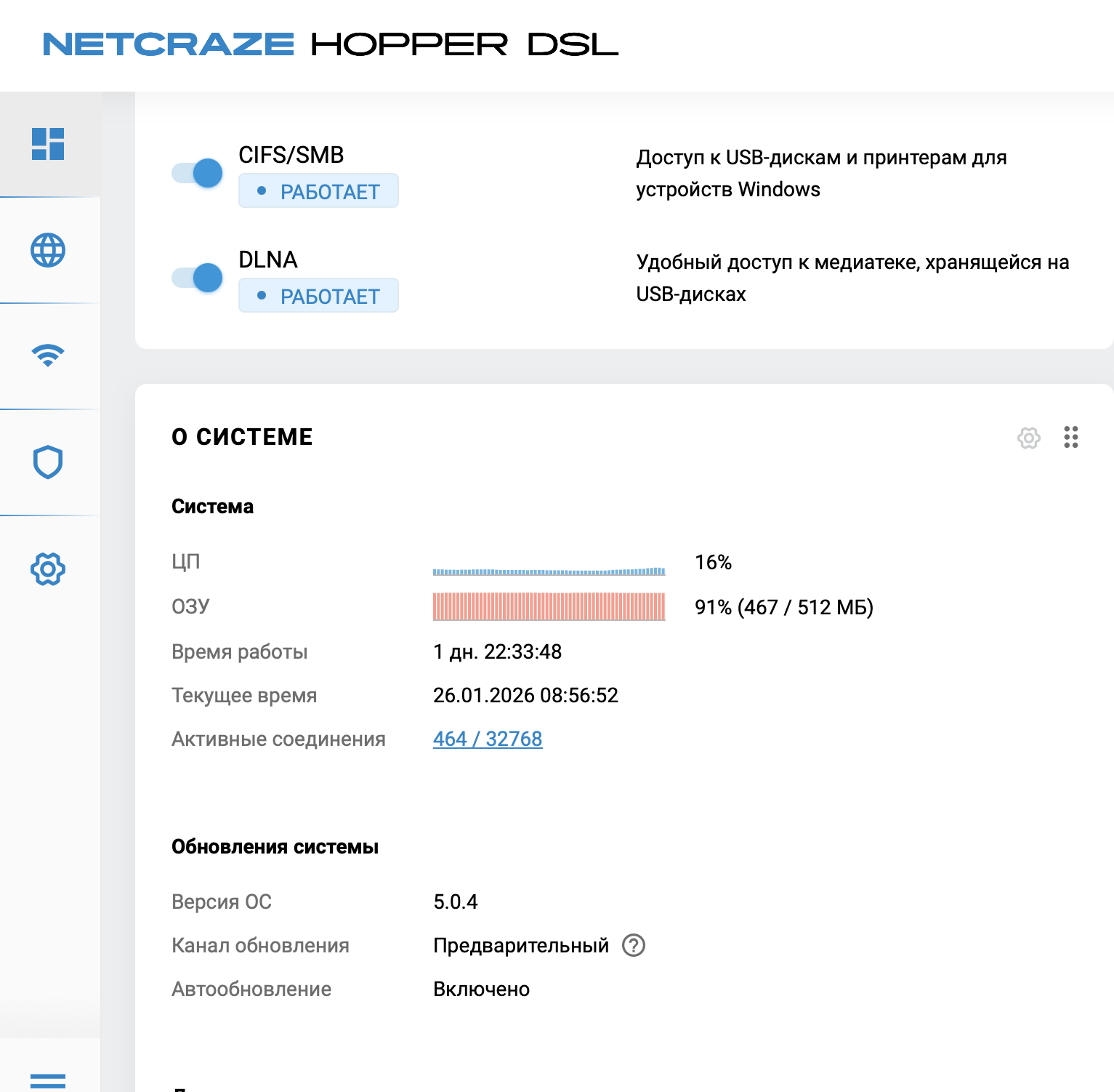

Здравствуйте.
При высокой нагрузке отключается интернет, линия не рвется а интернет пропадает. На диск установлен Entware https://bin.entware.net/aarch64-k3.10/installer/aarch64-installer.tar.gz, в entware установлен qbittorrent. У меня хорошая линия и провайдер дает 90+ Мбит/с по VDSL. Проблема в том что при скачивании на максимальной скорость в течение 10 -15 минут начинает мигать лампочка DSL. красным цветом. Попробовал ограничить скорость на 70 Мбит/с, картина та же, интернет пропадает. Пробовал на прошивках 4.3.6.3 и 5.0.4. Установил ограничение скорости загрузки до 50-ти Мбит/с. Лампочка Начинает мигать,  qbittorrent продолжает загружать файлы, а у клиентов локальной сети нет доступа в интернет. GIGA-SE в прыжке выдавала на qbt 5.5-6 МБ/с, но лампочка не мигала и доступ к интернету у клиентов не пропадал, То есть все работало нормально.
P.S. на диске есть swap раздел 512 МБ, но роутер его не очень активно использует: 10-160 МБ, а вот RAM испоьзует на 95+ %.
self-test на обоих прошивках следующим сообщением.
Изменено пользователем WMac
