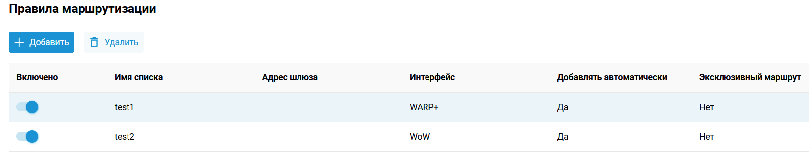

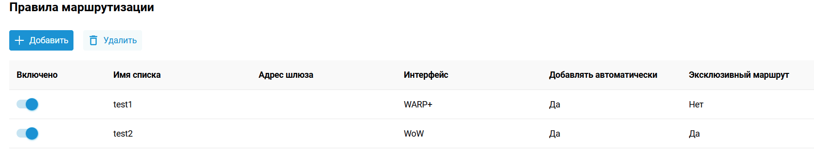

а нет ли планов вот эту киллер-фичу реализовать через веб-морду?
  • Реализована возможность настройки маршрутов через разные шлюзы или интерфейсы для одной и той же группы объектов FQDN с помощью интерфейса командной строки (dns-proxy route object-group). Приоритет маршрутов определяется порядком их ввода. [NDM-4118]
12 минут назад, masyanich сказал:
Так проверяйте. Возможность в веб привязывать один список к разным интерфейсам уже появилась. Главное не включайте эксклюзивный маршрут в этих правилах. В смежной теме обсуждалось, включая недоделки.
8 минут назад, keenet07 сказал:
о, реально, тогда не понятно с "метрикой", вот ее бы в gui, а то что за чем идет - решительно не ясно
Изменено пользователем masyanich
22 минуты назад, masyanich сказал:
да, я как раз об этом писал в другой теме, нужны в вебе некие приоритеты - куда сначала, куда потом, если "сначала" упало
