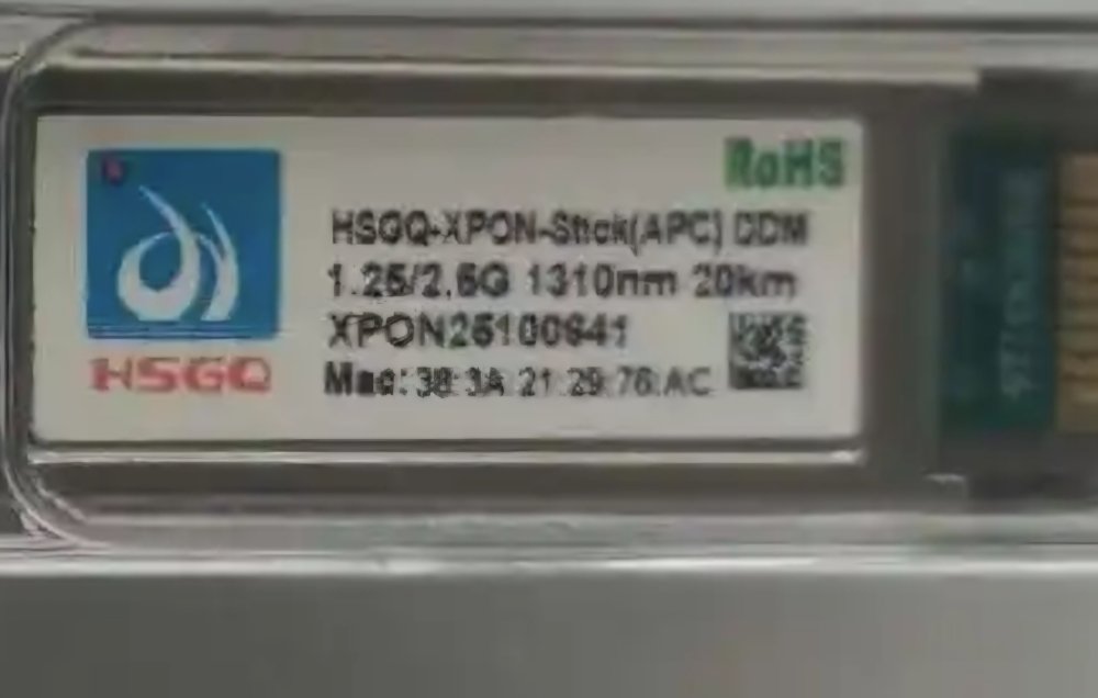

Огромное спасибо @CATCrypt за терпение и неоценимую помощь во вчерашней настройке sfp модуля fibo/odi/hsgq и KN-1012 под Ростелеком которую он сделал в экстремальных условиях !!! Спасибо бро !!! Все работает как надо !
4 часа назад, Jonny Qwest сказал:
Спасибо за отзыв, но я не сильно приветствую хвалебные отзывы в свой адрес.
Достаточно того что у вас завелось и работает.

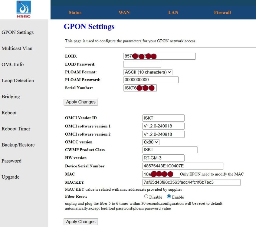

В 08.01.2026 в 16:15, CATCrypt сказал:
Если там прошивка 1.1.4 то результата и не будет.
Нужно другую поставить.Зайдите в
Device Status
Там должна быть написана версия прошивки которая сейчас.
А не подскажете, что не так с 1.1.4?
30 минут назад, Bass сказал:
Некоторые конфигурации на OLT требуют OMCI ME.
Проще говоря OLT провайдера должна сама создать в SFP VLAN для TR69.
В версии 1.1.4 авто создание VLAN выключено.Это было сделано для того, что бы в тех случаях где в этом нет необходимости, не мешало работе и настройкам.
Здравствуйте. Провайдер Ростелеком, сейчас стоит роутер от провайдера модель RT-GM-1, производитель SERCOMM. Хочу поставить вместо него Keenetic Giga NC-1012 и Трансивер SFP GPON ONU Nokia G-010S-A  прошивка OpenWRT… Подскажите в связке нормально будет работать?
4 часа назад, Ivan8878 сказал:
Нет! Покупайте HSGQ/ODI или FIBO с озона и будет всё отлично.
То что Nokia G-010S-A  дешевле не смотрите, потом все ровно вернётесь к этому варианту.

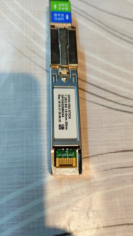

Приветствую.
Имеется Nokia G-010S-A
Версия прошивки 6BA1896SPE2C05
После того как прописал SN удалось получить с
татус 5/true
в логе vlan debug
Found 112 Managed Entities in the MIB:
| Class id |  Instance id   | Class name
|        2 |     0 (0x0000) | ONU data
|        5 |   384 (0x0180) | Cardholder
|        5 | 65281 (0xff01) | Cardholder
В системных журналах что-то непонятное.
ret=-4004 и интерфейсы перезапускаются.

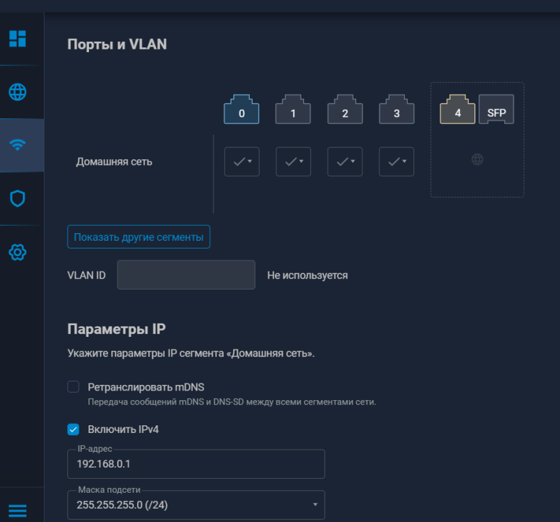

@CATCrypt Забрал с озона по вашему совету  фибо FT-XP1-X3120SD прошивка V1.1.8-240514.

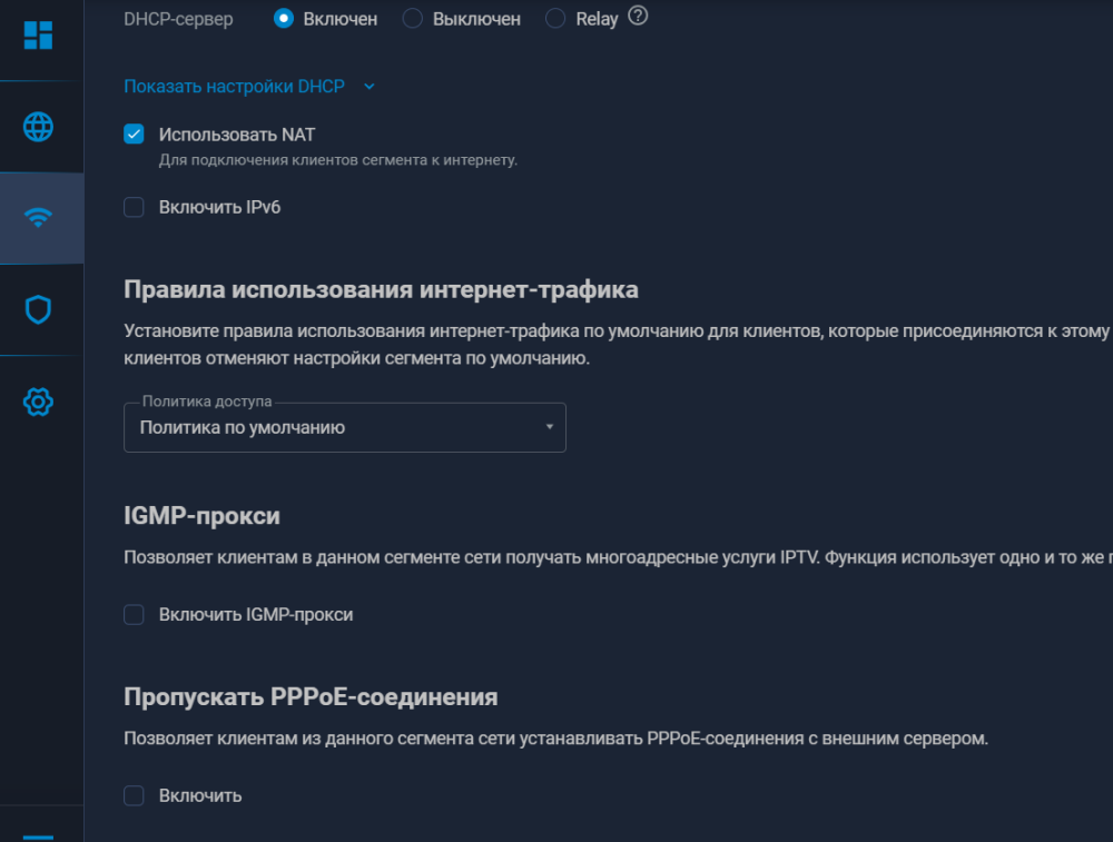

все настроил на стоке, проброс влан на роутер сделал. только как теперь рописать подсеть чтоб на морду сфп ходить
есть ли другие прошивки? на этой морда уж больно урезанная.

На этих праздниках на Ростелеком был настроен аналогичный Eltex NTU-RG, на оригинальном HSGQ.
При соответствующих настройках  sfp использовать получится
40 минут назад, root сказал:

и так же для дачи едет  SFP ODI XPON ONU Stick DFP-34X-2IY3 есть ли между ними принципиальная разница за которую переплачивать стоит?
Нет никакой там разницы.
Это один и тот же sfp. Fibo наклейку клеит свою вот и вся разница.
WEB интерфейс модуля вам нужен исключительно один раз что бы настроить. Для того что бы видеть интерфейс и что бы работал интернет, нужно немного по другому настраивать.
Что бы иметь расширенный функционал , нужно ставить прошивку М114.
M114_sfp_ODI_HGU_250620.tar
