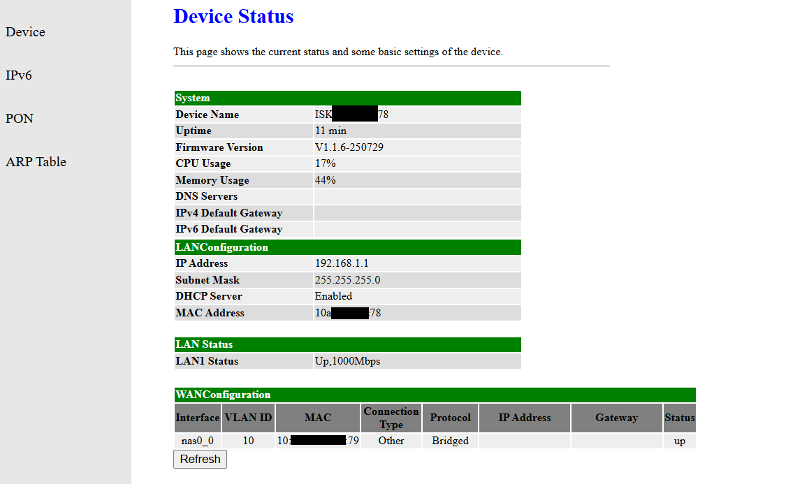

39 минут назад, CATCrypt сказал:
V1.1.6_sfp_HSGQ_HGU_250729
Прошил поверх M114_sfp_ODI_HGU_250620 (в веб интерфейсе как V1.1.4-250620).
МГТС/МТС - сброс не делал, работает

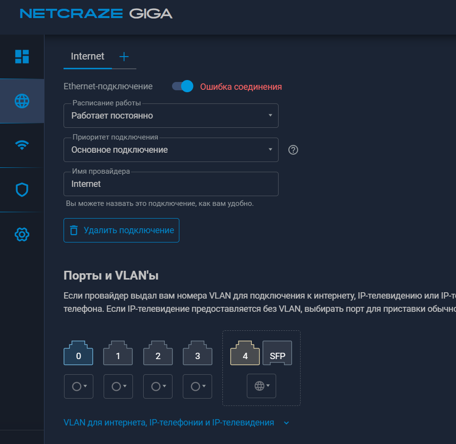

Добрый день. Прошу помочь.
Имеется RT-GM-3, провайдер Ростелеком (Ростовская обл.)

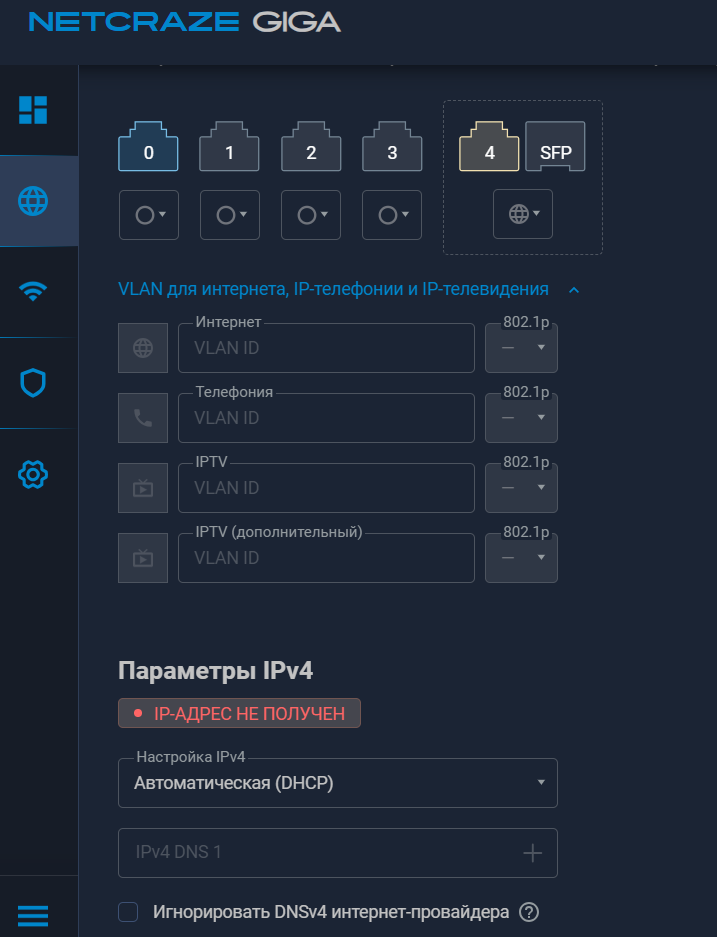

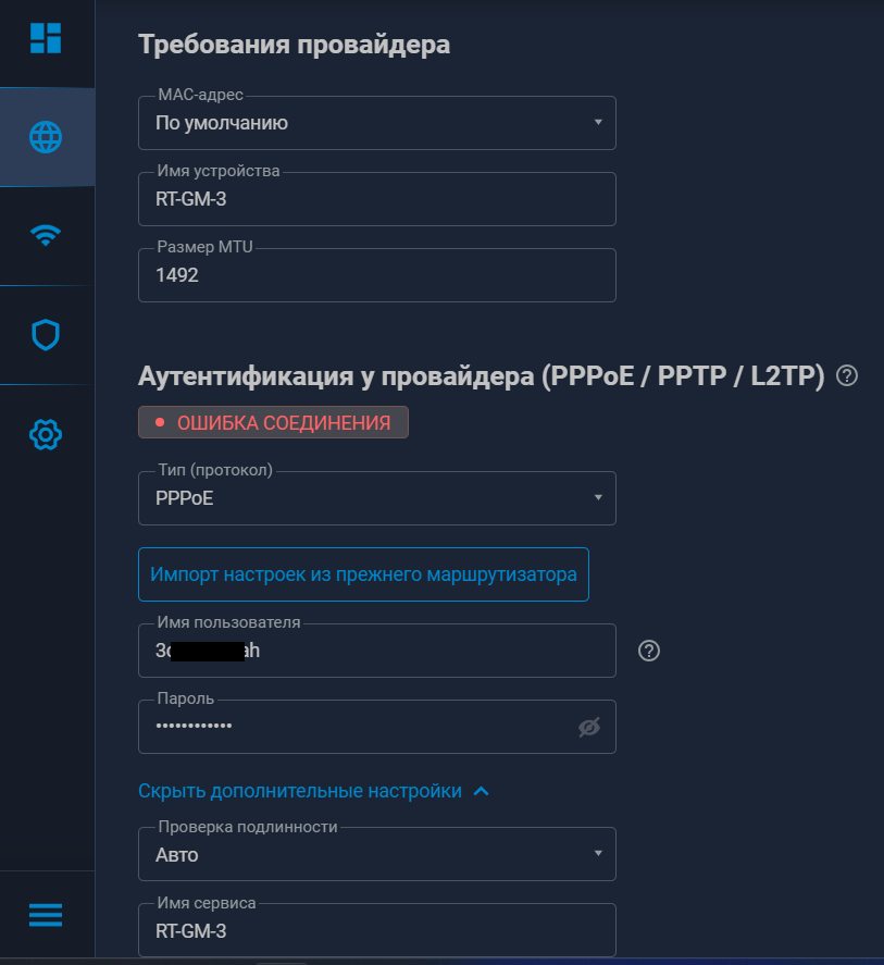

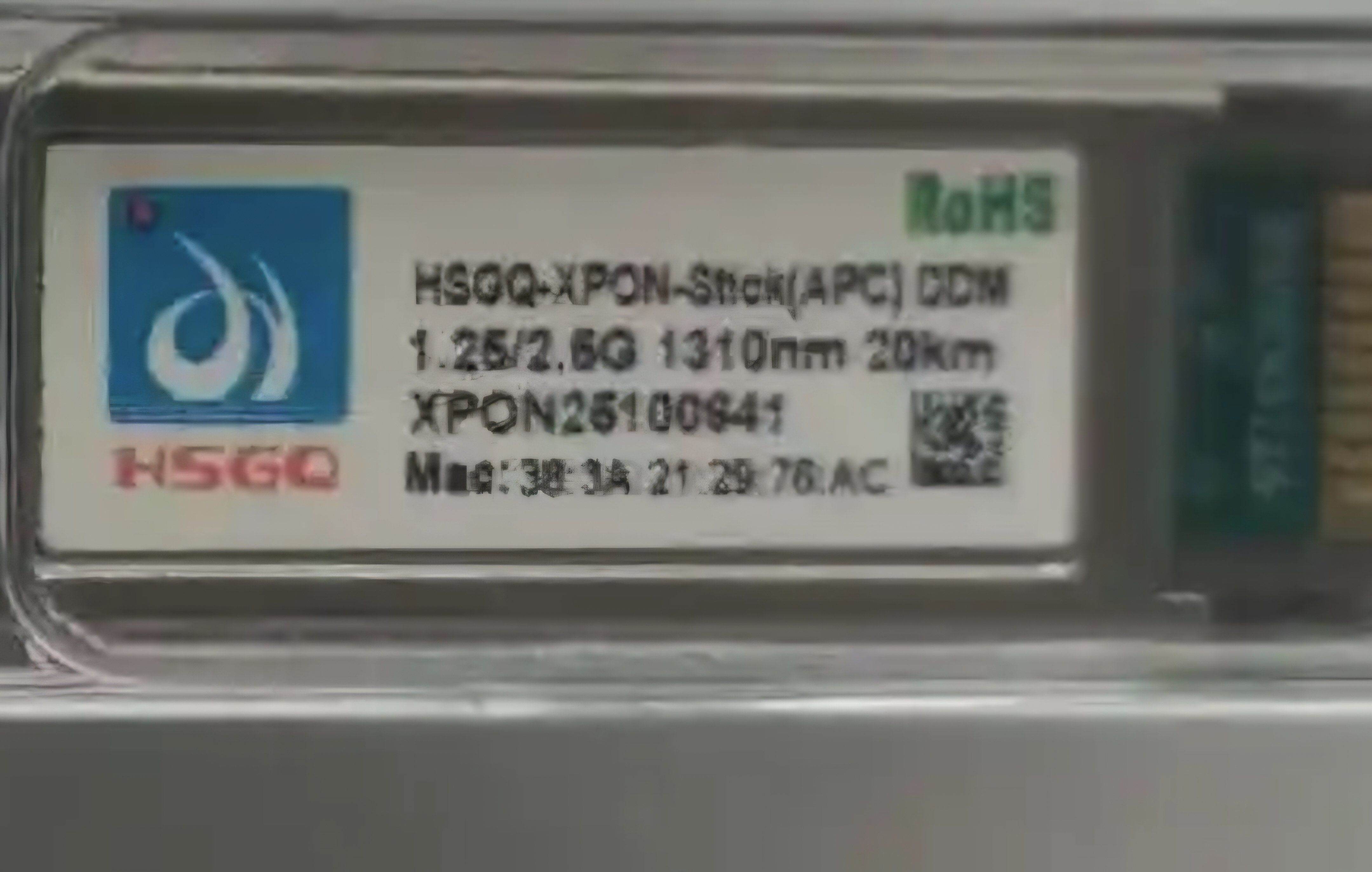

Приобрел NC-1012 и sfp HSGQ V8 (брал на Ali, по ссылке с форума). Через telnet прописал все параметры, добился заветного О5.
image.png.b5d261d4b24238bbb789eddb4bf4f43d.pngimage.thumb.png.448c2b8943de6792495ebc0021603210.pngimage.thumb.png.d629390b314f3b9beaa62e0241e2fdbc.pngimage.png.474675d74774c627adb6e8721b4ab777.png

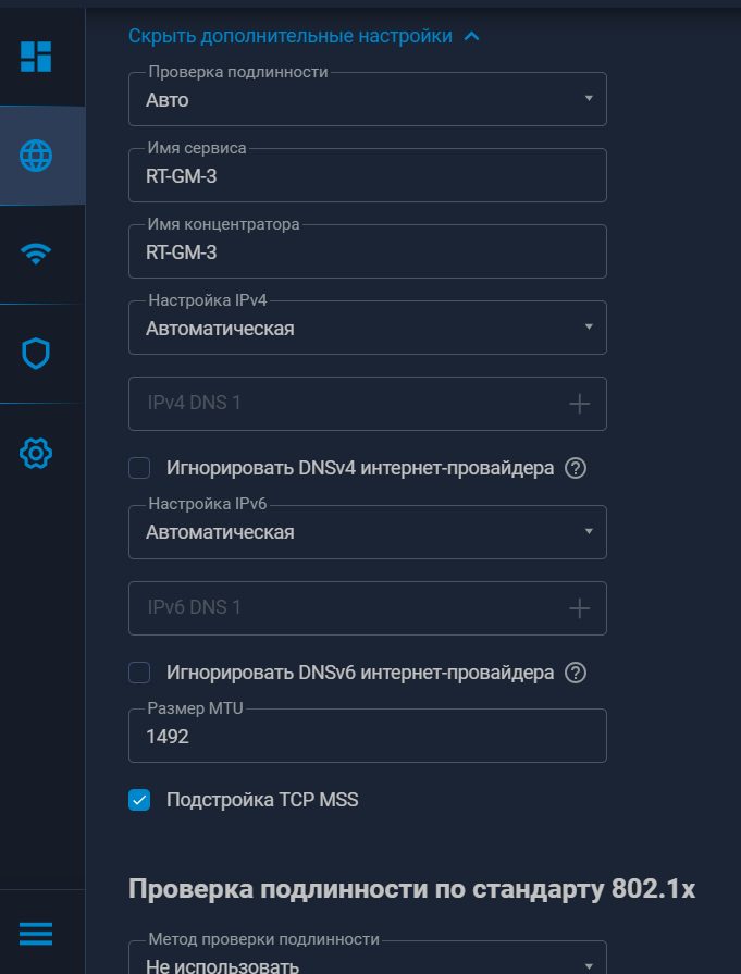

Но PPPOE на Keenetic (5.0.4) не поднимается (логин и пароль запрашивал у провайдера).
3.thumb.png.019b13dd07e06a181aa48584bc2799fc.png2.thumb.png.1942170322b667fb950f61e48b27ec77.png1.thumb.png.6c48d7aa14cd15006d954826d468e2f8.png
HSGQ пришел с прошивкой 114, в дальнейшем обновил на 116, но проблема осталась.
Изменено пользователем ivanka
Заменил скриншот
5 часов назад, ivanka сказал:
Удаленка будет ? Смогу зайти, глянуть.
Не пробовали поднять PPPoE с модуля, для теста ?

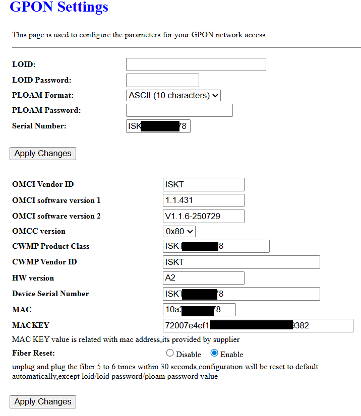

Поправил бы DEvice serial number и OMCI software version 2.
Покажите vlan id с терминала.
И скрин: Lan-vlan binding, Admin-vlan settings с модуля.
Чтобы не "перегружать" тему (ветку) можете прислать в ЛС (личные сообщения).

Какие vlan id есть на терминале ?

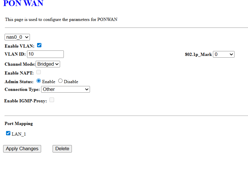

Vlan 10
Удаленку можно организовать, но как чество может хромать(при объявлении беспилотной опасности мобильного инета почти нет)
На модуле пробовал поднимать PPPOE, не вышло.
На Keenetic Vlan пробовал прописывать для интернета, результат тот же.
"Lan-vlan binding" да же не понял о чем... Это?
6.thumb.png.3dc489f22a9228a6295b8c369cf28f3d.png5.thumb.png.d50e98e0b3577086cbaca60673eb76aa.png4.thumb.png.5445a4b57504df717679e59d102573ce.png
дополнил
18 минут назад, ivanka сказал:
Lan-vlan binding
Это с модуля. Раздел LAN, подраздел vlan binding.

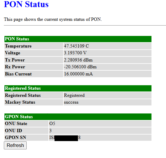

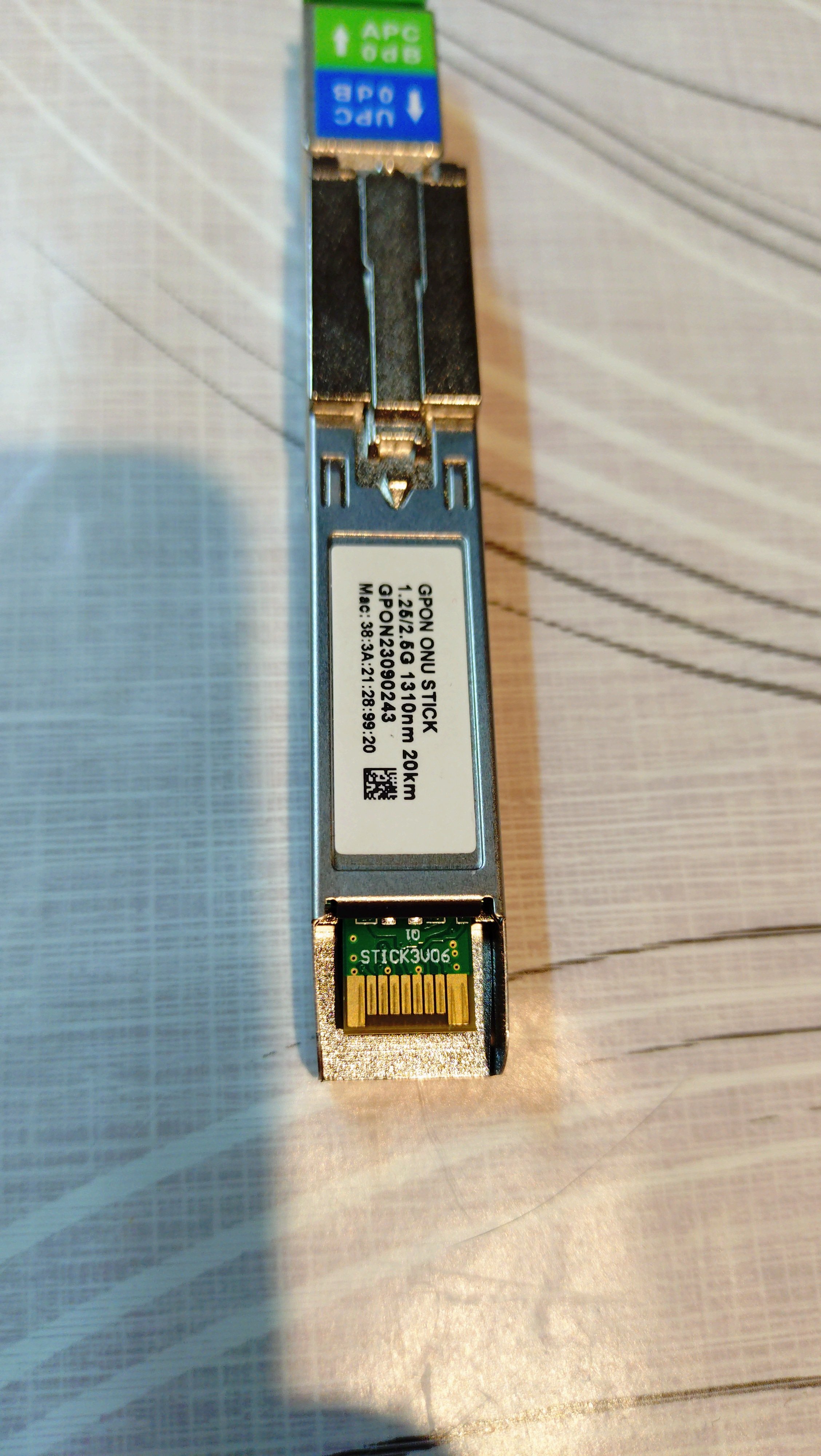

Здравствуйте. Уважаемы форумчане, подскажите пожалуйста. Несколько лет назад купил на алишке вот такой стик GPON ONU STIK 1.25/2.5G V06 (без маркировки кто производитель). Сейчас только дошли руки его настроить с KN-1012. Провайдер Ростелеком, родной терминал Rotek RX-33412.
Какую лучше прошивку для стика? И где взять, тут большинство прошивок закрыто для свободного доступа.
На форуме нашел M114_sfp_ODI_hybrid_240918, установил ввел рег. данные терминала. Статус O5, ONU ID как на родном терминале. Интернет завелся (Vlan 10 приоритет 0 на стике).
Что не понравилось, отвалилось соединение через несколько часов. Детально пока не разбирался, когда поднято PPPoE то на веб стика зайти не могу, посмотреть что там. Решил вытащить SFP, проверить еще раз корректность настройки (в медиаконвертере), ну и заодно попробовать другую прошивку, читал ранее что на 240918 как раз случались проблемы.

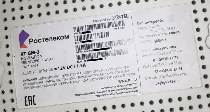

Здравствуйте, хочу убрать терминал от Ростелекома(Санкт-Петербург) rt-gm-3 (доступ к superadmin имеется) и поставить SFP hsgq/ODI в роутер giga kn-1012. Нужен интернет и IPTV (для ТВ приставки Ростелекома) , какие подводные камни?(VoIP/sip возможно будет завести? Хотелось бы чтобы домашний телефон тоже работал, но не принципиально)
