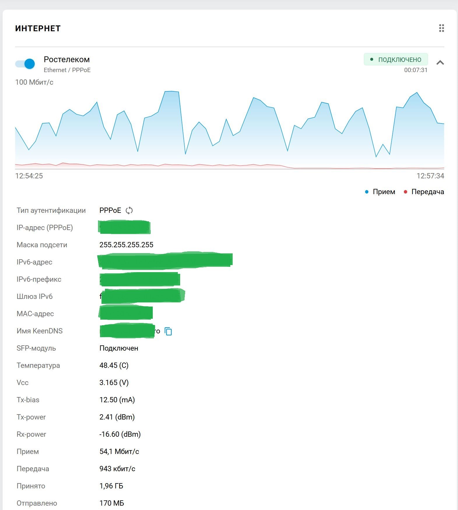

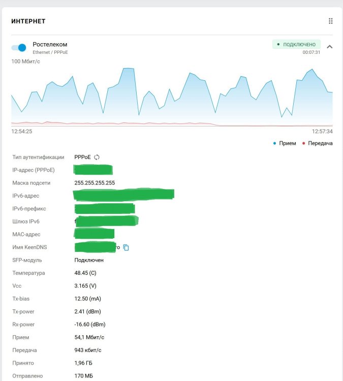

Напомню мою историю: Я решил как то раз, что мне нужно срочно поменять мой 1011 кинетик на свежий 1012, хотя к 1011 вообще никаких претензий не было ни у меня ни у интернета, работающего стабильно, мощно, сочно, стильно, молодёжно :) Мой 1011 был приобретен давно (почти 3 года назад), модуль SFP для него я когда то купил по ссылке из еще объединенной темы на алишке, сейчас та ссылка не доступна уже, но не суть. Это был просто oem модуль, непонятного производителя, но он завелся на 1011, не то что бы с пол пинка, но завелся. После этого он стабильно работал в 1011 почти 3 года. Но, вот я купил 1012 и вставил модуль в него.. ничего не произошло, я увидел вот такую картинку в веб морде кинетика:
1012 не увидел мой старый модуль. На этом этапе я пошел на форум и попросил @CATCrypt помочь мне, так как моих познаний в теме SFP не хватило, что бы разобраться самостоятельно. Мы, почти, весь день с @CATCrypt пытались поднять модуль в 1012, ведь в 1011 модуль работал прекрасно. В итоге пришли к выводу, что просто купленный на алишке модуль - это отбраковка с завода производителя и чудо, что он работал в 1011 вообще. После этого @CATCrypt посоветовал обратиться за новым модулем к @JediYoda, что я незамедлительно и сделал, но сделал я это поздно вечером, поэтому @JediYoda отправил мне модуль на следующее утро, а уже через 2 дня я получил модуль у себя в Перми, оперативно ребята сработали, все :) Итак. Воткнув новый модуль в 1012 я увидел заветную зеленую лампочку над интерфейсом, и подпись под. Это означает, что 1012 увидел SFP модуль.
А, так как, я предварительно попросил @JediYoda настроить модуль оптимальными настройками, то инет поднялся сразу же, мне даже не пришлось идти в веб морду стика. Просто Plug-and-Play какой то :)
