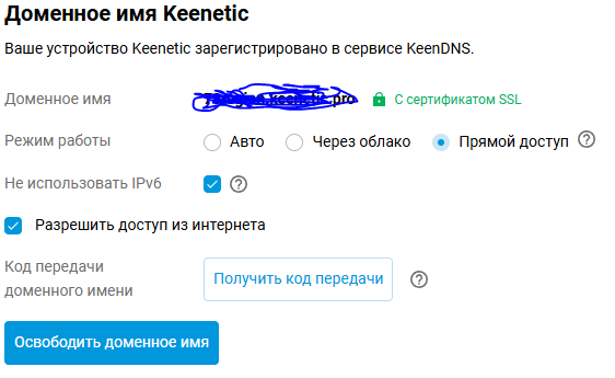

2 минуты назад, dimon27254 сказал:
Все правила iptables у вас имеются. Можете удалить файл, так как он содержит ваш публичный IP-адрес. Я по нему обратился на порт honeypot, и доступ по порту 80 у меня пропал.
Кажется я понял, у меня стоял доступ к админке кинетика в режиме Авто, а роутер из-за PPPoE считал что адрес серый.
Переключил в режим "прямой" и заработало.
Спасибо за подсказки и программу.
Извините за беспокойство.

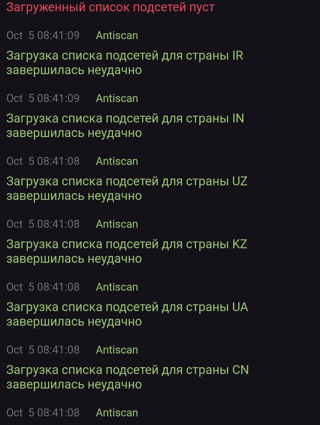

1 час назад, Maxi08pa сказал:
Перестали загружаться гео-файлы. Пробовал перезагрузку/переустановку, но не помогло. В чём может быть проблема?
Хотя бы версию бы сказали)
И самое главное - сколько гео-файликов вы хотели загрузить?
Изменено пользователем FLK
25 минут назад, Maxi08pa сказал:
Версия самая последняя, колличество файлов на результат не влияет, даже один не грузится.
вроде работает как надо)
А покажите еще конфиг свой под спойлером
4 часа назад, Maxi08pa сказал:
Как вариант, возможны проблемы с доступом к базе RIPE (которой пользуется Antiscan), например, из-за блокировок.
Попробуйте с любого устройства, которое находится в локальной сети Кинетика, перейти по ссылке:
https://stat.ripe.net/data/country-resource-list/data.json?resource=RU&v4_format=prefix
Ответ отобразится в формате JSON. Содержимое должно начинаться на {"messages":[] и оканчиваться "status":"ok","status_code":200,"time":"..."}.
Также нельзя исключать проблемы с curl в вашей среде Entware.

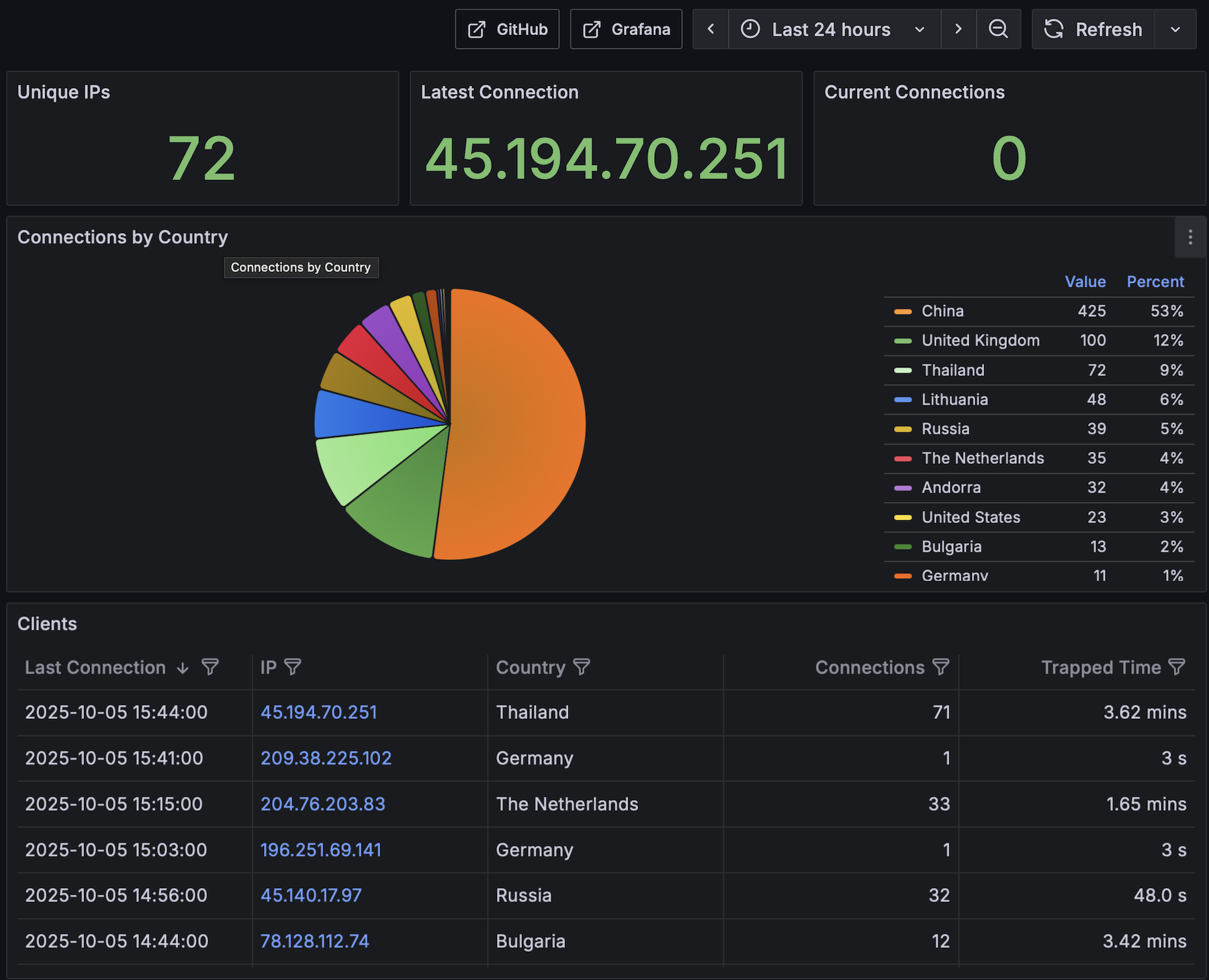

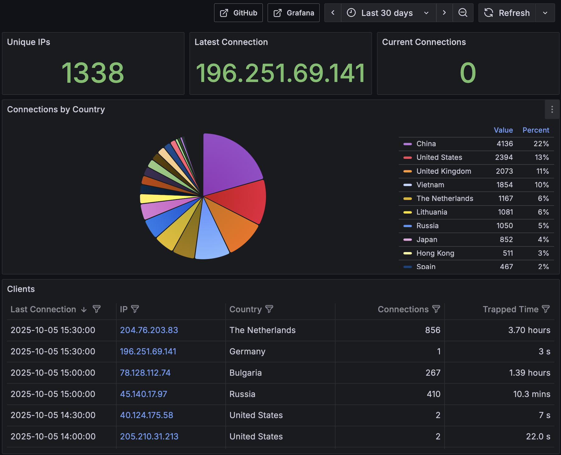

Пост не несет никакой нагрузки, просто ради любопытства

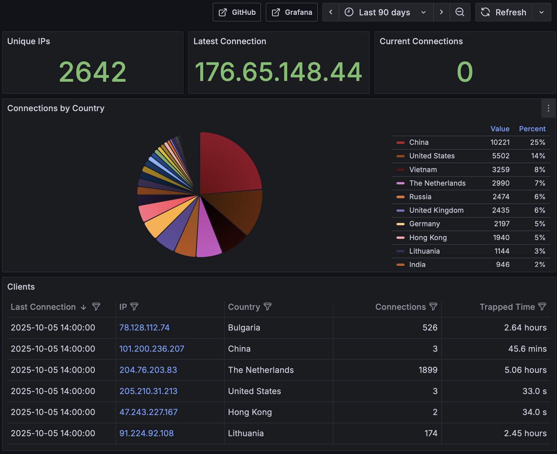

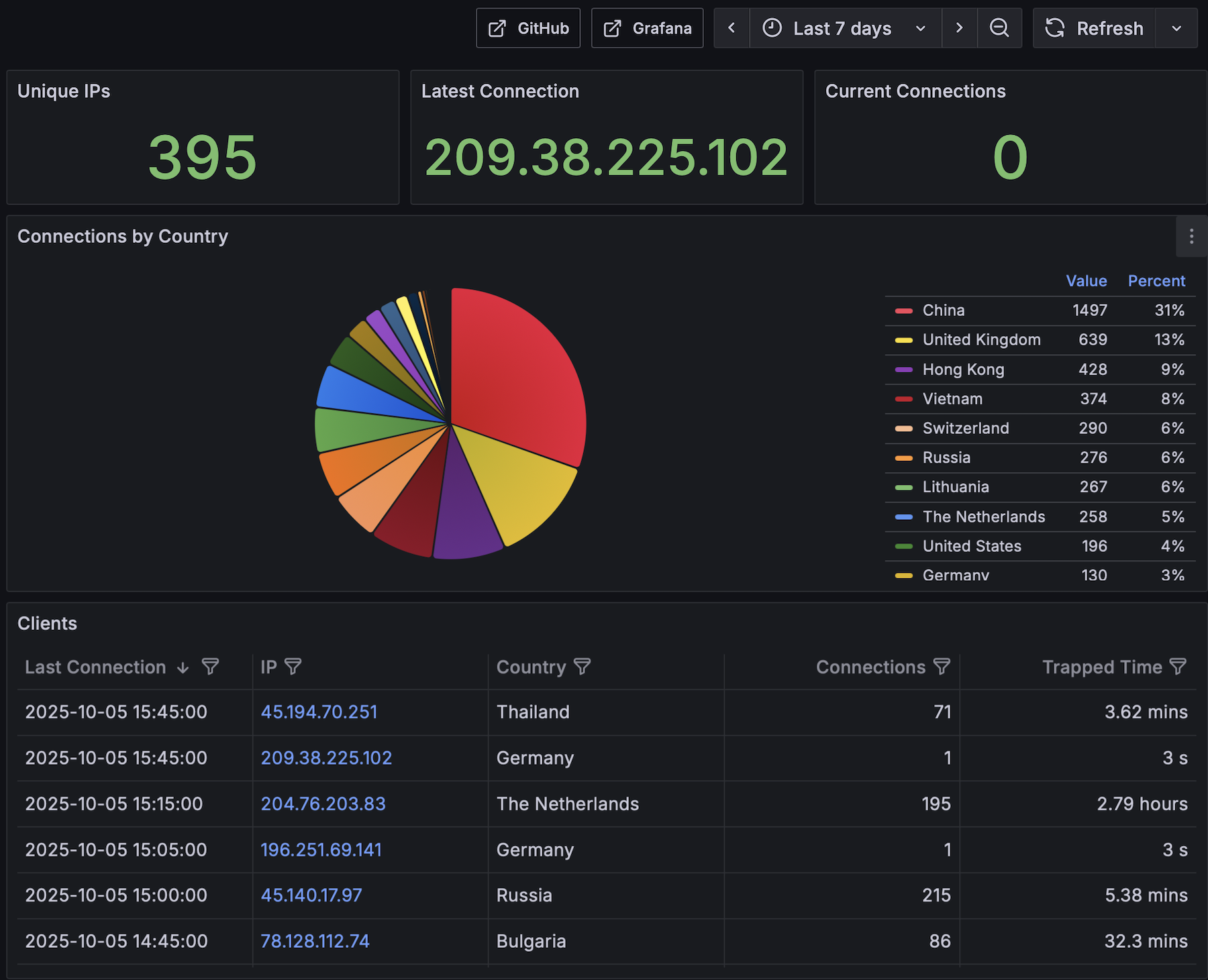

Поставил Endlessh - ловушка ssh запросов, вот такие результаты, все кто ломятся: за 24 часа, неделю, 30 дней и 90 дней
Изменено пользователем snark
4 часа назад, snark сказал:
  Показать контент
  Показать контент
  Показать контент
  Показать контент
Любопытная статистика) не сомневался, что Китай будет на первом месте)

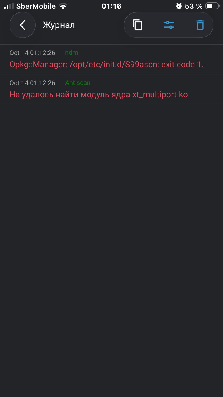

14 минут назад, roma33region сказал:
Сегодня обновился на бету 5 вот такие ошибки
Проверьте, установлен ли у вас компонент "Модули ядра подсистемы Netfilter". Без него работа Antiscan невозможна.
5 часов назад, dimon27254 сказал:
Установил компонент все заработало, спасибо огромное
