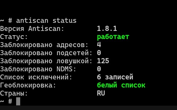

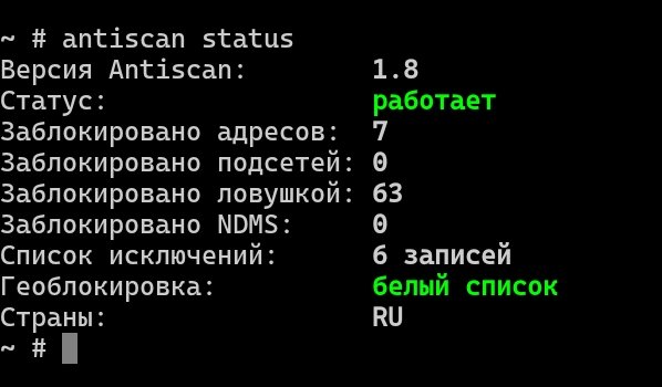

Теперь не обязательно вызывать antiscan version, чтобы узнать установленную версию Antiscan.

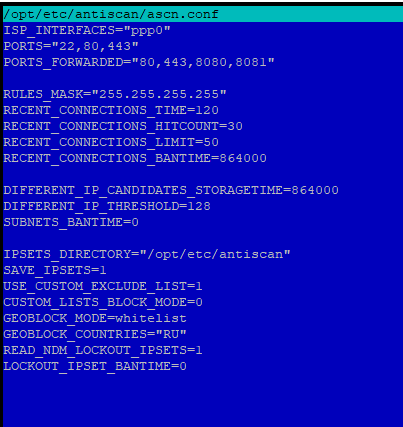

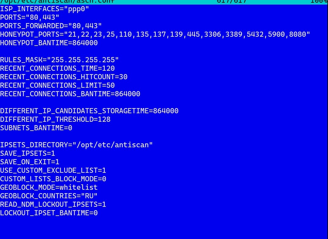

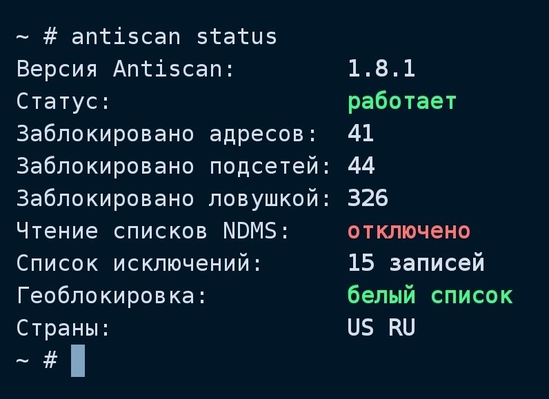

При нормальном конфиге должно быть примерно вот так:
В 12.08.2025 в 09:09, FLK сказал:
у меня все уже перешли в заблоченные "ловушкой" , и активность по 443 порту пропала. Парадокс.
1 час назад, MDP сказал:
Перешли?) Каким образом они могут туда перейти? То, что заблочено основным механизмом не может перейти в то, что заблочено "горшком"...
Это 2 совершенно разных механизма - основной банит ip/подсети, которые пытались подключиться к открытым портам, "горшок" - к закрытым)
Киньте полный конфиг, чтоб было понятнее куда и что у вас там "переходит")))
Изменено пользователем FLK
5 часов назад, FLK сказал:
просто стоит время блокировки, оно вышло.

3 часа назад, MDP сказал:
Попробуйте что-то типа такого:
ISP_INTERFACES="eth3"
PORTS="22,80,443"
PORTS_FORWARDED="22,80,443"
HONEYPOT_PORTS="21,23,25,222,445,2222,5080,5083,5443,8080,8083,8090,8443,65080,65083"
HONEYPOT_BANTIME=864000
RULES_MASK="255.255.255.255"
RECENT_CONNECTIONS_TIME=120
RECENT_CONNECTIONS_HITCOUNT=10
RECENT_CONNECTIONS_LIMIT=10
RECENT_CONNECTIONS_BANTIME=0
DIFFERENT_IP_CANDIDATES_STORAGETIME=864000
DIFFERENT_IP_THRESHOLD=3
SUBNETS_BANTIME=0
SAVE_IPSETS=1
SAVE_ON_EXIT=1
IPSETS_DIRECTORY="/opt/antiscan"
USE_CUSTOM_EXCLUDE_LIST=1
CUSTOM_LISTS_BLOCK_MODE=0
GEOBLOCK_MODE=whitelist
GEOBLOCK_COUNTRIES="US RU"
READ_NDM_LOCKOUT_IPSETS=0
LOCKOUT_IPSET_BANTIME=864000
4 минуты назад, FLK сказал:
