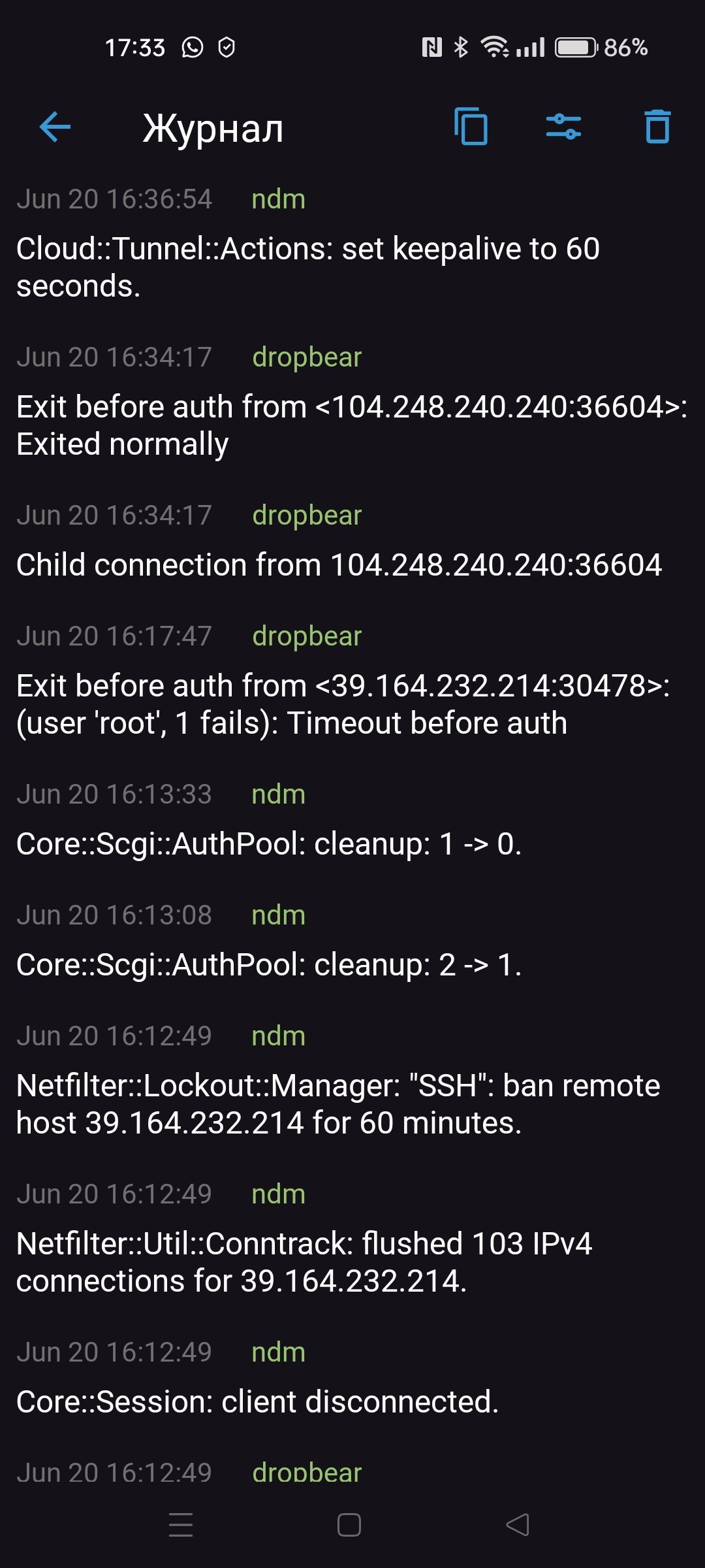

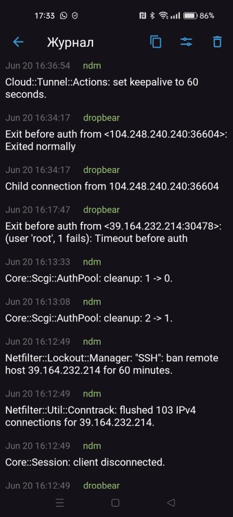

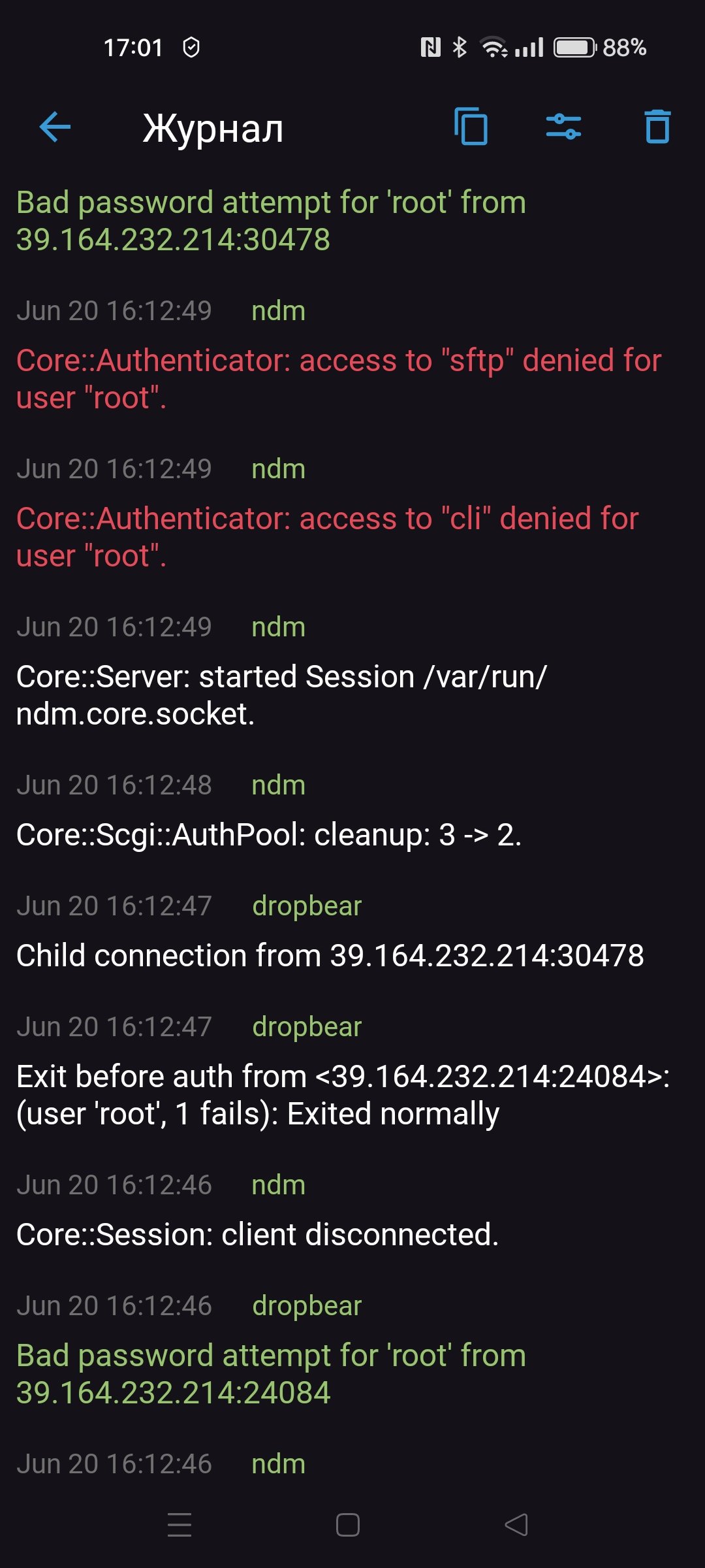

В 19.06.2025 в 13:26, FLK сказал:
А во время подбора они не с десяток+ подключений создают ли?
Надо попробовать 22 порт наружу выставить.
зы
Идут пока мелкие поклёвки...скоро начнётся жор..
Идут потихоньку...
19 минут назад, MDP сказал:
Идут потихоньку...
Вполне реально, что эти адреса уйдут в бан как ip или как целая подсеть
Сопоставить результаты из лога с выводом команд:
antiscan list ips/subnets
10 минут назад, FLK сказал:
... извини не внимательно посмотрел... забанило этот адрес штатными средствами

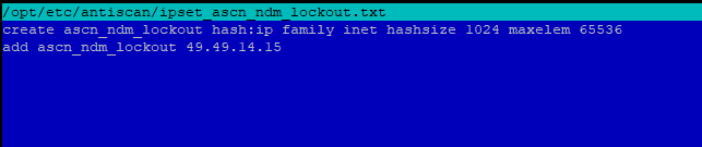

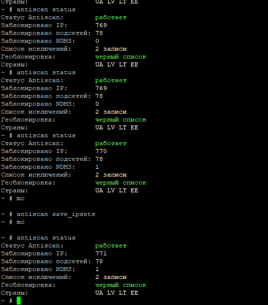

Новая версия 1.6.
Новое:
1) Чтение системных списков блокировки по брутфорсу (предложил @MDP).
Теперь Antiscan может копировать системные списки ограничения доступа по ip lockout-policy в собственный ipset, для которого вы можете настроить блокировку на постоянной основе или с бОльшим сроком действия, чем это позволяет NDMS.
Для включения данного функционала установите параметр READ_NDM_LOCKOUT_IPSETS в 1, а также укажите срок хранения записей в LOCKOUT_IPSET_BANTIME.
Обратите внимание: Antiscan использует системные списки только для чтения. Их очисткой NDMS занимается самостоятельно.
Исправления:
1) В выводе команды antiscan list для пустого списка отображалось количество записей, равное 1.
