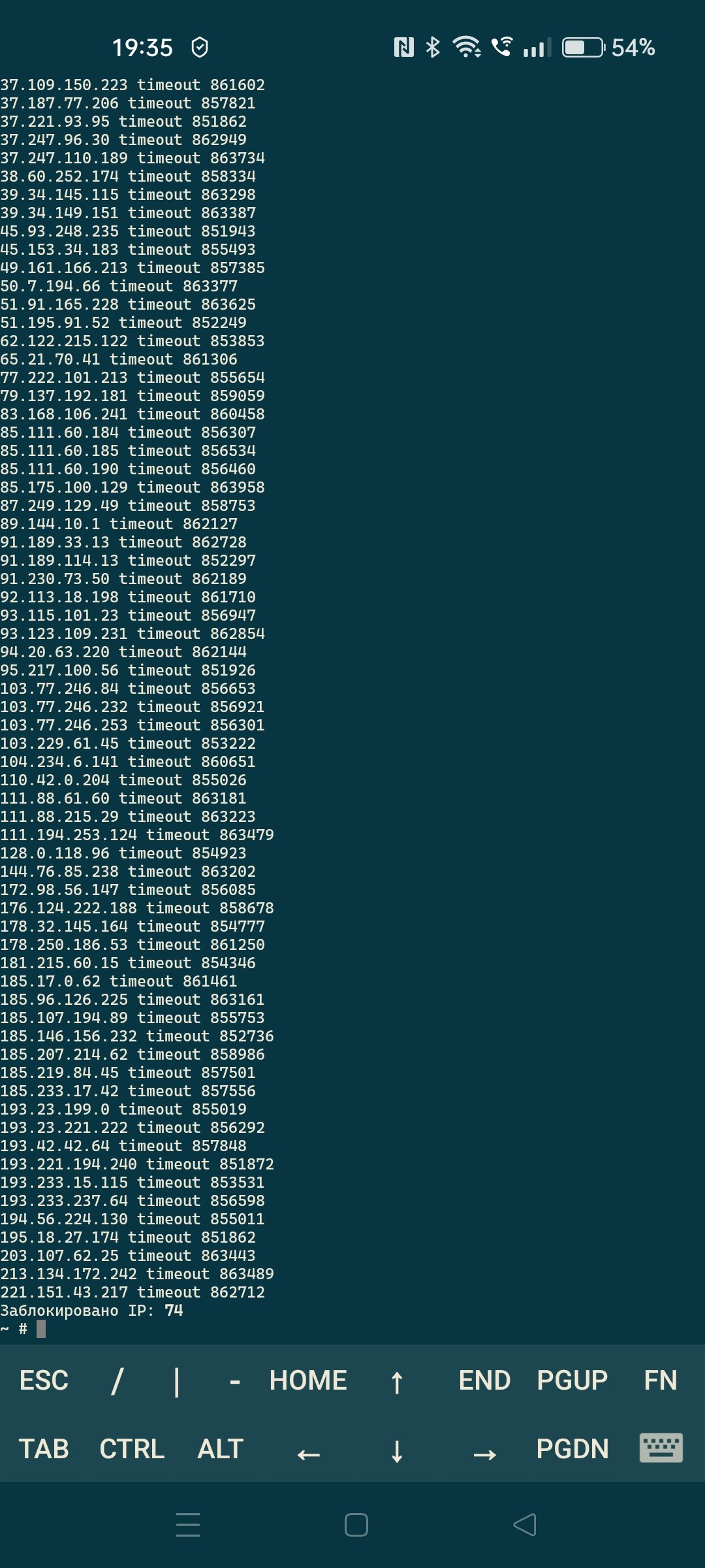

/opt/etc/init.d/S99ascn flush
Можно очистить как все три списка - кандидатов на блокировку, заблокированных IP и подсетей, так и каждый по отдельности. Пример:
/opt/etc/init.d/S99ascn flush subnets
Будет выполнена очистка ipset'ов, а затем удалены с накопителя файлы соответствующих списков.

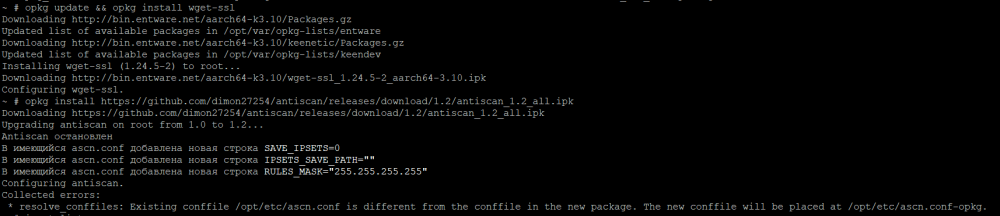

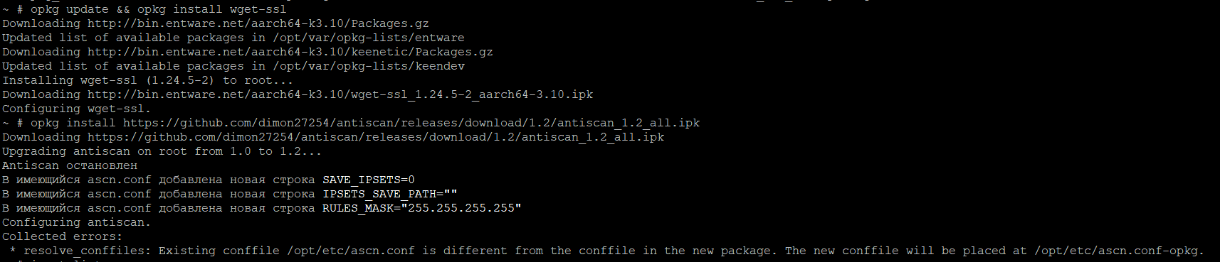

Только что, MDP сказал:
пакет wget-ssl после установки как-то донастраивать надо?
Нет. Установили wget-ssl, затем сразу же вводите команду для установки Antiscan.
1 минуту назад, dimon27254 сказал:

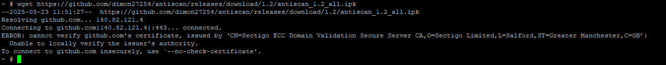

wget https://github.com/dimon27254/antiscan/releases/download/1.2/antiscan_1.2_all.ipk
Какой будет результат?
5 минут назад, dimon27254 сказал:
А если в консоли ввести:
что-то не эсэселит )))) .сертификаты не устанавливаются.
Может http попробовать?
4 минуты назад, MDP сказал:
Какая-то проблема с вашей стороны :(
Может быть, не обновляли Entware давно.

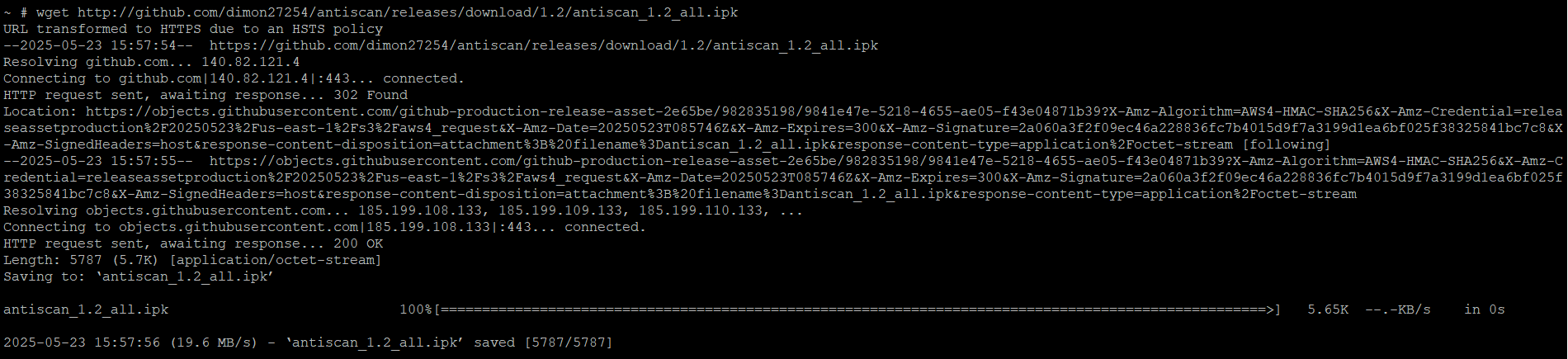

Только что сейчас проверил, онлайн установка на свежем Entware работает корректно:
По HTTP пробовать бессмысленно, там идет переадресация на HTTPS:

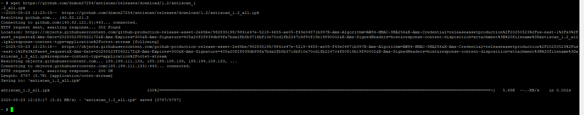

5 минут назад, MDP сказал:
Да вроде свежий entware.
Неполадка с сертификатами у вас какая-то, wget не может проверить сертификат, отдаваемый github.
Попробуйте в Entware переустановить ca-bundle:
opkg install ca-bundle --force-reinstall
20 минут назад, dimon27254 сказал:
заработало.
