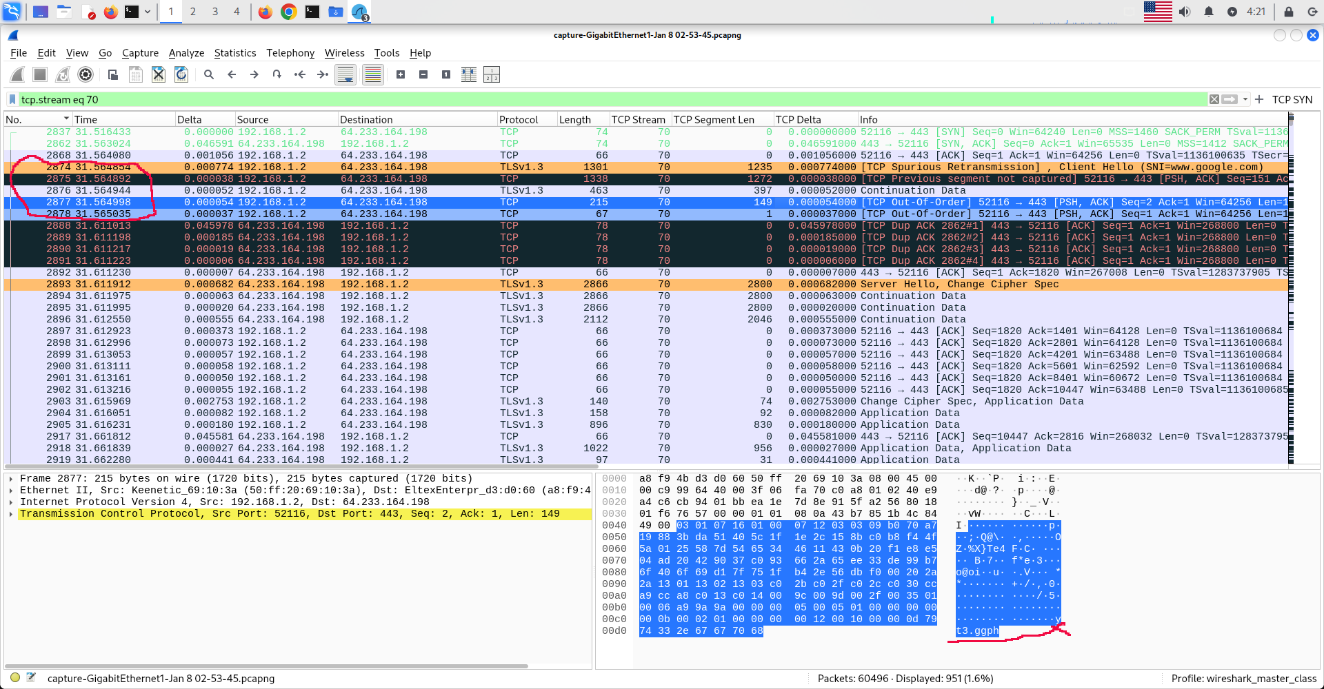

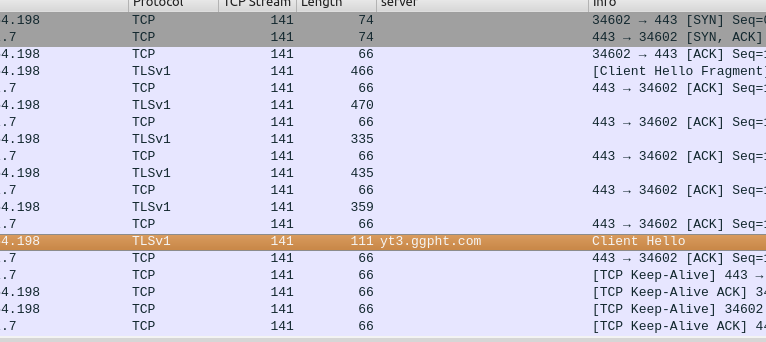

с параметрами поигрался,
"length": "200-400",
"interval": "10-20"
правда на компе,
brave-browser --proxy-server="socks5://localhost:1080" --ssl-key-log-file="/home/user/Documents/sslkeylog.log"
и ютуб заработал в браузере brave
config_fragment.json
Изменено пользователем for6to9
честно без понятия почему Hello прошёл,  DPI работает так
