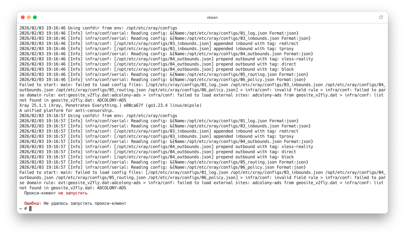

Добрый день.
Столкнулся с такой проблемой, что на всех устройствах, на которых стоит политика XKeen, раз в пару часов отваливается интернет.
Если рестартнуть XKeen или подождать пару минут, то соединение восстанавливается.
Если перевести устройство в обычную политику, то проблем нет.
До этого почти 2 месяца не было никаких проблем.
1.1.3.8
Изменено пользователем ViktorR

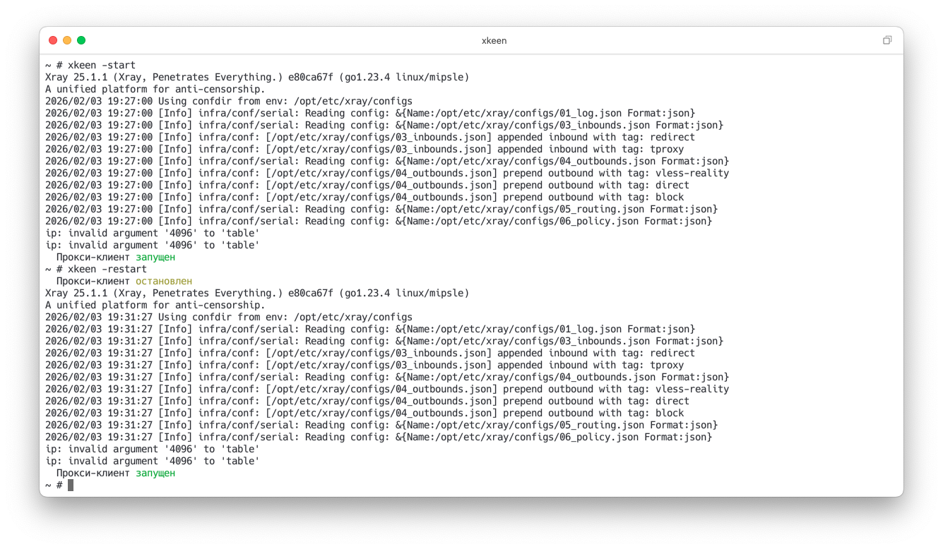

1 минуту назад, jameszero сказал:
Случилась прошивка Keenetic 5 и не адаптированная к ней версия XKeen. Обновитесь до XKeen 1.1.3.9 Beta
Оно как бы работает, всё открывается. Просто Beta ничего не порушит, настройки, может подождать до релиза?
До этого было вот это,
потом я убрал строку "ext:geosite_v2fly.dat:adcolony-ads",
и стало то что выше.
14 часов назад, jameszero сказал:
