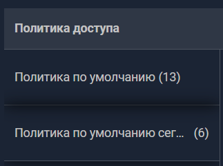

  13. как раз таки при авторегистрации клиент и попадает в "политику по умолчанию сегмента", а при ручной сразу же дается выбор какой политике следовать. Пока что не ясно какую проблему пытаетесь решить
