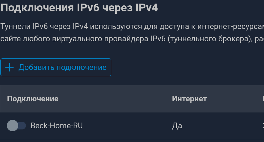

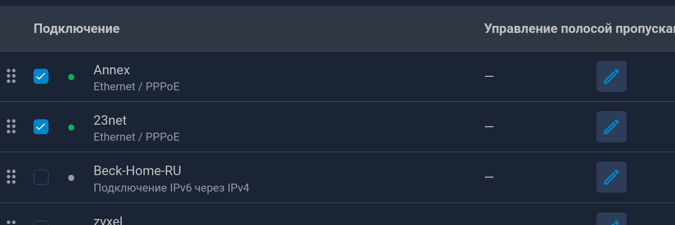

  1. Есть настроенный тоннель ipv6 через ipv4. Приоритет в подключениях наивысший. Всё работает ок если включено. Устройства получают глобальные ipv6 адреса. Но если в любом из подключений при включенном тоннеле выбрать только определённые подключения и убрать галочку с тоннеля, то устройства всё равно получают ipv6 и работают в dualstack режиме. Даже при изменении приоритета. Хотя по логике должны быть ограниченны только ipv4 адресацией. От провайдеров поступает только ipv4. ipv6 идет только через тоннельного брокера. По факту ipv6 или работает для всех подключений или полностью отключен. NC-1812 Прошивка 5.1 Beta 0.2
