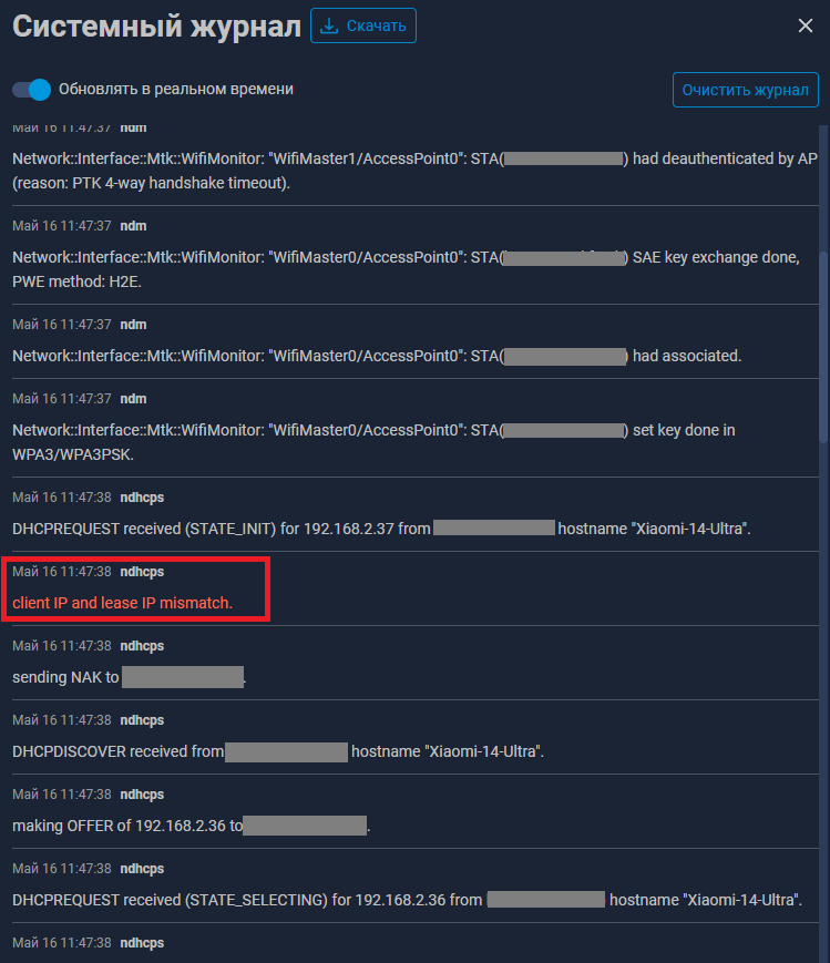

  2. Добрый день. Недавно на NC-1812 обновился на 5.1 beta 2. Начались проблемы с отвалом сети. В логах частая ошибка: client IP and lease IP mismatch.
