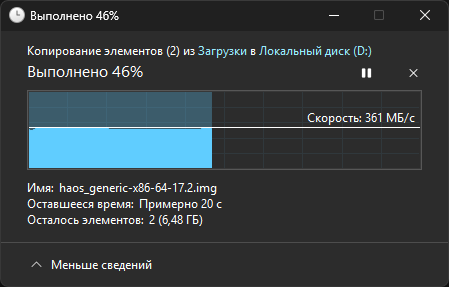

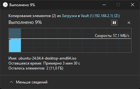

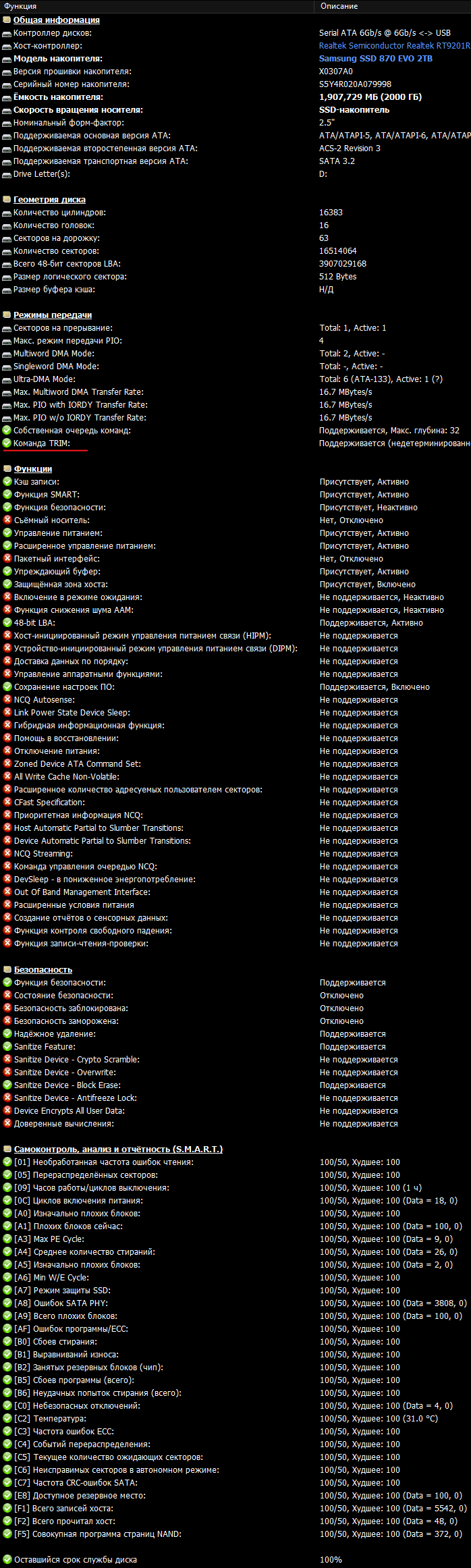

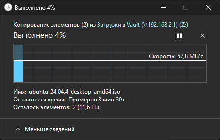

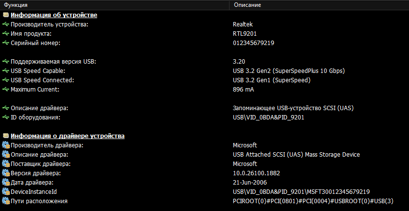

  4. Всем привет ! Помогите, пожалуйста, разобраться, что я делаю не так. Не могу на NC-1812 добиться скорости копирования на диск выше 57 МБ/c. Очень надеялся ускорить закачку торрентов и ускорить загрузку и выгрузку файлов на диск. Для этих целей приобрёл Samsung SSD 870 EVO 2ТБ. Нашёл подходящий USB BOX для подключения с поддержкой USB 3.2 Gen 1. Подключил диск в USB боксе к ПК - скорость 360-370 МБ/c. Не космос, конечно, но гораздо выше чем с HDD. Подключил к своей Ultra NC-1812. Скорость копирования выше 57 МБ/с не поднимается, а то и падает до 30-40 МБ/c Скриншоты под спойлером Что я пробовал делать: 1) Форматировать диск в ext4 / NTFS 2) Включать и выключать настройку "set dev.usb.allow_uas 1" и перезагружал роутер Всё равно стабильно не выше 57 МБ/c пишется на диск. На NC-1812 прошивка 5.0.10 Тест с ПК проводил на ОС: Windows 11 Pro (26200.8246)
