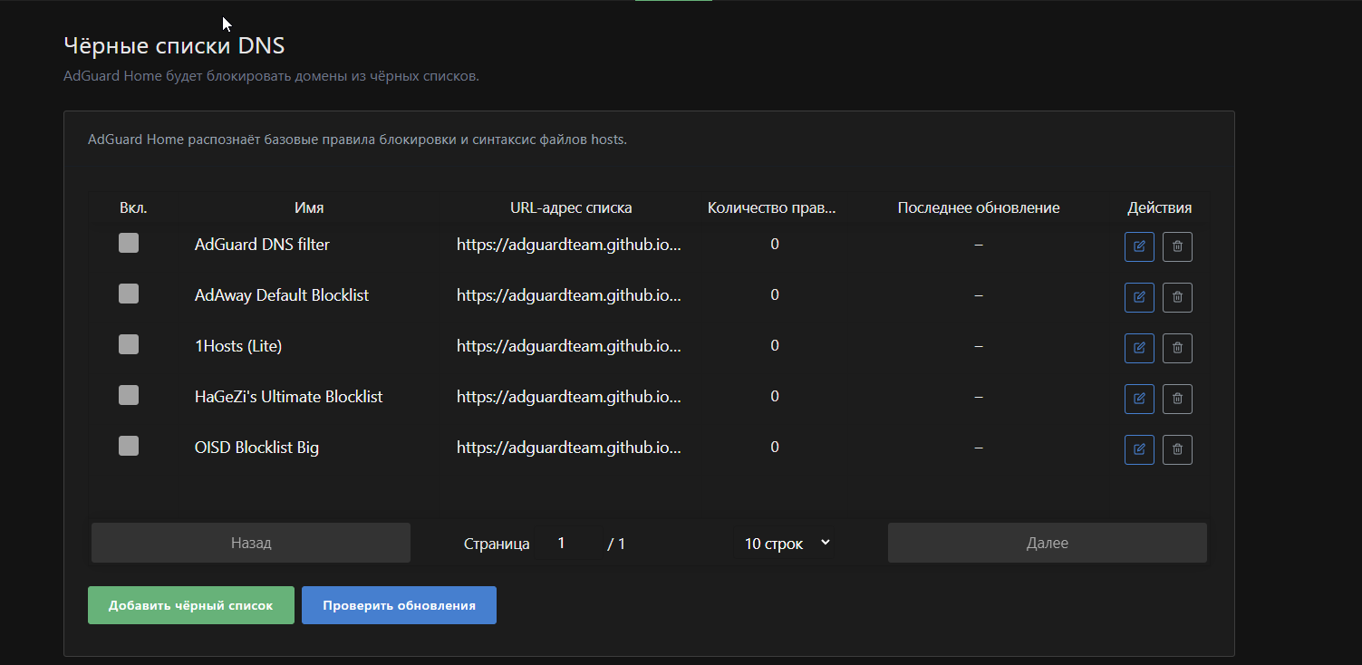

я и не вносил доменное имя серверов Netcraze RRM в блэк лист + у меня отключен Чёрные списки DNS
Изменено пользователем Kazantsev
3 минуты назад, Kazantsev сказал:

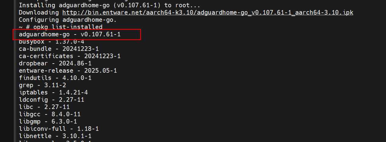

Подскажите какая причина может быть, что после установки пакета opkg install adguardhome-go страница
http://192.168.1.1:3000/ остается недоступной. Закидывал установочный файл в папку root и запускал opkg install "имя файла" и тоже ничего. В списке установленных программа есть. Раньше ставил на 1810 и как то все просто было, сразу все открывалось. Сейчас на 1812 такая проблема
1 час назад, Андрей665 сказал:
Проверьте
~ # /opt/etc/init.d/S99adguardhome status
 Checking AdGuardHome...              alive.
Если не запущено то через start запускайте
1 минуту назад, VitalityV1nT сказал:
Проверьте
Спасибо! Помогло.
Думал, об этом, но не знал команд)

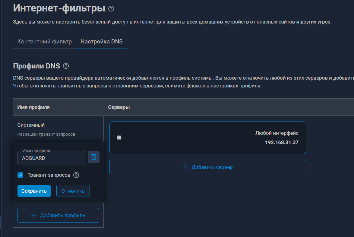

Ребят помогите в следующем вопросе. Имею локальный домашний сервер с PROXMOX, где развёрнут LXC контейнер с ADGUARD HOME. В самом роутере захожу в Интернет-фильтры - далее включаю Публичные DNS-резолверы. Далее иду в настройку ДНСА и там создаю новый профиль где указан ip моего локального ADGUARD HOME и всё (тип сервера DNS - по умолчанию, транзит запросов включен). В настройках кабеля ethernet поставил галку на игнор DNSv4 интернет-провайдера. В интернет фильтры выбираю клиента и вместо ПРИСВОЕННЫЙ СЕГМЕНТУ выбираю свой профиль ADGUARD (где указан только один ip). Вроде после этих манипуляции трафик должен течь через AGH, но получается очень странно. Основной комп вроде работает через него и запросы идут, но по началу вообще ничего не работало пока какими-то непонятными манипуляциями (включи - отключи из сегмента) не заработало, но другие устройства всё равно непонятно как себя ведут по тому же принципу. На телефоне ничего не открывается из сайтов или открывается только яндекс сервисы и то на половину, что-то прогружается, что-то нет. Другой компьютер тоже не работает, но следует ему вернуть ПРИСВОЕННЫЙ СЕГМЕНТУ и зайти на страницу любую, потом вернуть профиль ADGUARD и всё работает.... Я не понимаю как мне правильно настроить всё для внешнего локального сервера AGH через роутеры NETCRAZE (тот же КИНЕТИК), чтобы всё стабильно работало. C OpenWRT куда всё проще было, указал в одной строке DNSForwarding ip и всё работает как часы, а тут вроде и простые тоже должны быть действия, но ничего не работает. Помогите. Заранее спасибо!image.thumb.png.74db4f120969d4cf85680a5d5639e4fc.png
В 17.11.2025 в 22:14, P_R_A_I_M сказал:
Транзит запросов пробовали выключить?
21 час назад, FLK сказал:
Пробовал. Эффект такой же. Решил поставить напрямую на роутер и проблемы как рукой сняло. Значит я что-то да не понимаю...

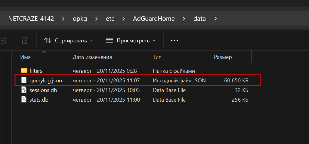

10 минут назад, Андрей665 сказал:
Подскажите, этот файл будет набирать вес до бесконечности, пока память не закончится?
Это журнал запросов, он будет расти очень быстро, если у вас много клиентов и много запросов и ответов, его "накопление" можно ограничить из веба
p1Re858i.jpg?download=1&name=%D0%A1%D0%B

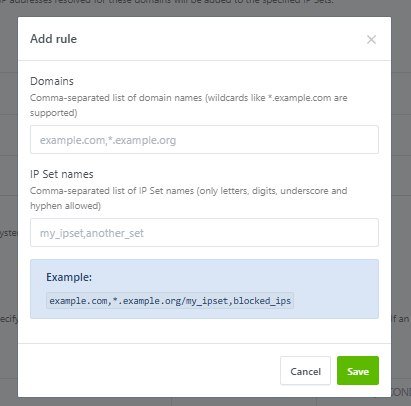

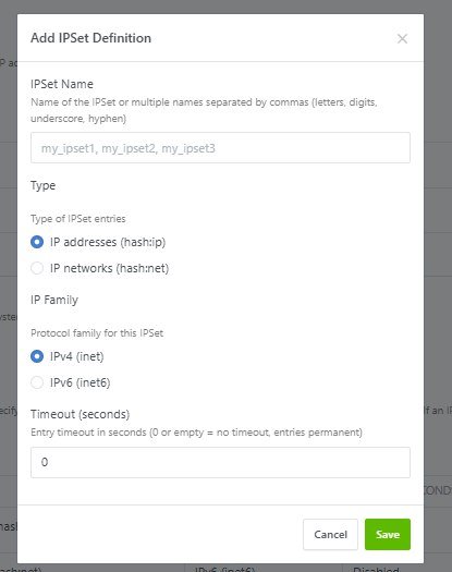

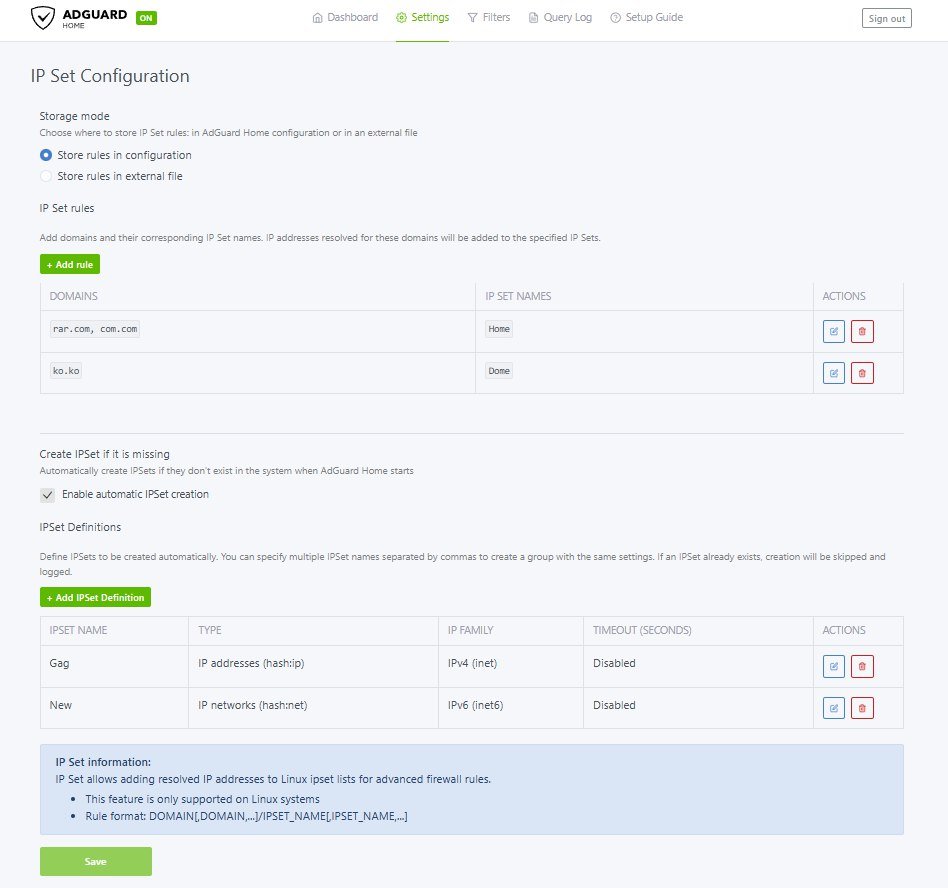

Форк AdGuard Home с поддержкой IPSet в веб‑интерфейсе для Entware. Добавлено управление IP‑наборами прямо из UI.
Отличия от оригинала:
  • Отдельная страница управления IPSet: /#ipset.
  • Поддержка правил из конфигурации и внешних файлов.
  • Полный набор CRUD-операций для записей IP и подсетей.
  • Создание IPSet с переключателем активации.
  • Модальные окна для создания и редактирования IPSet.
  • Возможность создавать несколько наборов одновременно (через запятую в имени).
  • Табличный интерфейс с кнопками редактирования и удаления.
  • Русская и английская локализации.
  • Управление через меню: Settings → IPSet.
  • Изменения применяются без перезагрузки.
  • Создание отсутствующих IPSet при старте приложения (вместо падения с ошибкой).
image.thumb.jpeg.30e5a59bb31d658595f509fc20cf7df1.jpegimage.jpeg.791fd3ec25ab16695ccd8ea23619ea3c.jpeg3.jpg.c6e407ba91cd690e1949c9a463970bd7.jpg
Подробней на GitHub
@vasek00
Можно в шапку, в "так же"?
5 минут назад, Ground_Zerro сказал:
Подробней на GitHub
@vasek00
давно еще создал у них в issues запрос на такую фичу, если затащат ваш PR, будет совсем красота
17 минут назад, Denis P сказал:
если затащат ваш PR
сам недавно думал, было бы здорово чтобы agh нативно поддерживал управление ipset из ui, так что надеемся!
@Ground_Zerroбуквально одно замечание/просьба
окно с редактированием списка доменов в текущей реализации не очень удобно, предлагаю взять редактор из пользовательских правил фильтрации, он удобнее чем однострочное представление
36 минут назад, Denis P сказал:
Согласен, редактировать в столбик удобнее чем через запятую. Так и сделано HydraRoute Classic/Neo. Ввод построчный, а запись конфигурации в формате AGH.
Была мысль оставить просто большое поле ввода где пользователь сам формирует строки, как в текстовике.
Но это лишает благ в виде наглядных табличек, контроля ввода, проверок на ошибки и подсказок для слабо подготовленных. Показалось что AGH в таком виде не пропустят. Хотя они и в текущем врятли пропустят ))
Подумаю еще. А может кто и раньше сделает.
