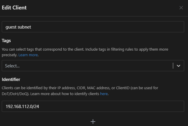

всё о чем вы говорите делается в agh и разные фильтры для разных "сегментов" в том числе

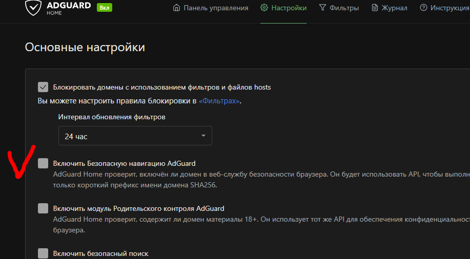

покажите что у вас указано на вкладке "интернет фильтры" при установленном AGH
1 минуту назад, Denis P сказал:
Сейчас у меня уже нет этого модуля в прошивке. Во время ошибки было установлено "не используется" в том числе. При этом внешние dns работали нормально, а установка локального вызывала петлю.

нет конечно, если agh установлен на роутере он "слушает" на всех интерфейсах, в том числе и сегментов
в настройках клиентов есть возможность применять правила с CIDR, а не единичным адресам

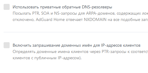

Всем доброго дня! Посыпаю голову пеплом. Я в AGH не проконтролировал обратный DNS, который ссылался на 192.168.1.1:53 или 192.168.1.10:53 Вот и возникала петля. К кинетику вообще никаких вопросов. Просто наблюдения совпали, а протестировать глуюже не зватило времени и ресурсов. Всем спасибо и благодарю за комментарии и ценные советы покопаться в своих настройках.

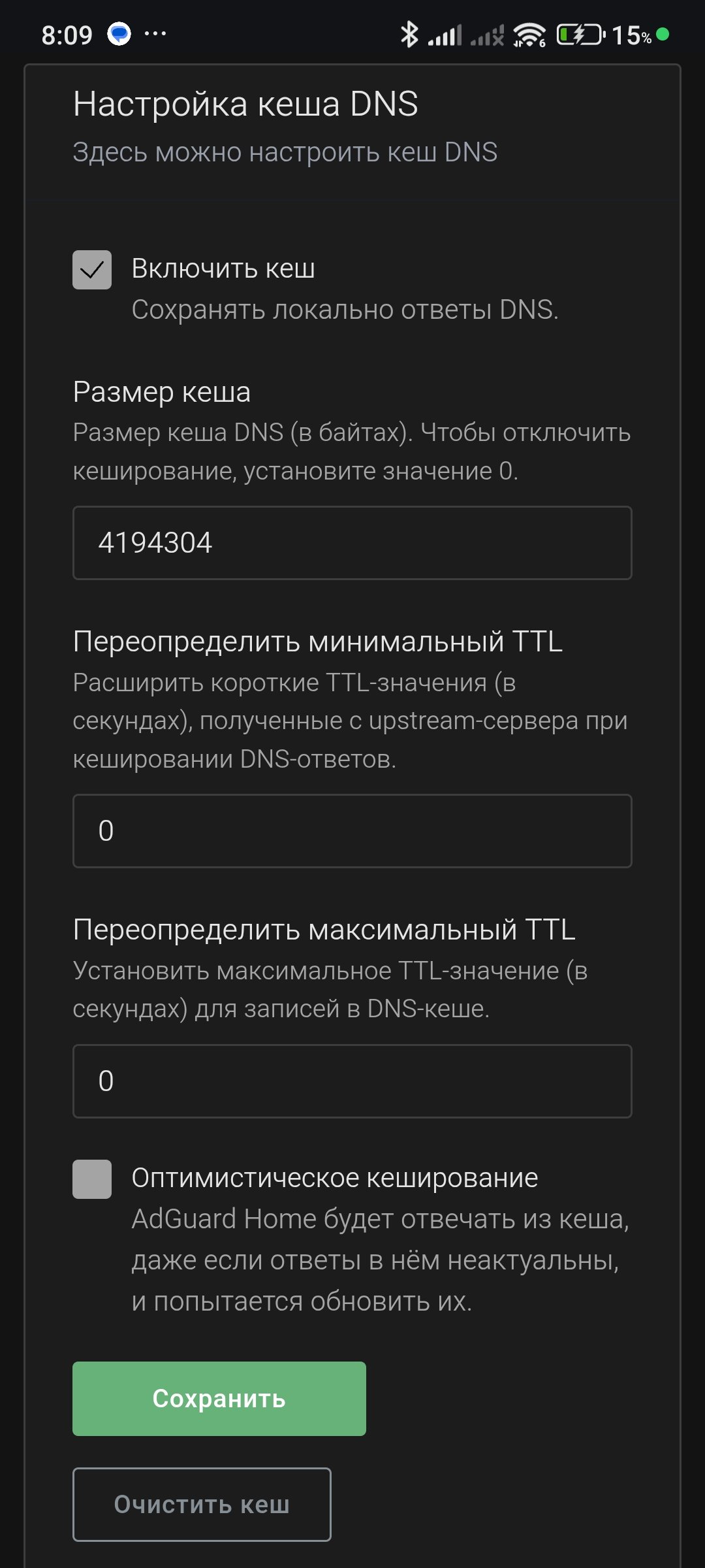

cache_optimistic (since v0.107.0) — Make AdGuard Home respond from the cache even when the entries are expired and also try to refresh them. Before v0.108.0-b.5 the TTL for such responses is 60 seconds and since v0.108.0-b.5 it's 10 seconds.
Я понимаю это так, что AGH сначала ответит записью из кэша и только потом попытается её обновить.
Во избежание побочных эффектов, я бы включал оптимистичное кэширование только в особых случаях с тормозными или нестабильными апстим DNS-серверами.

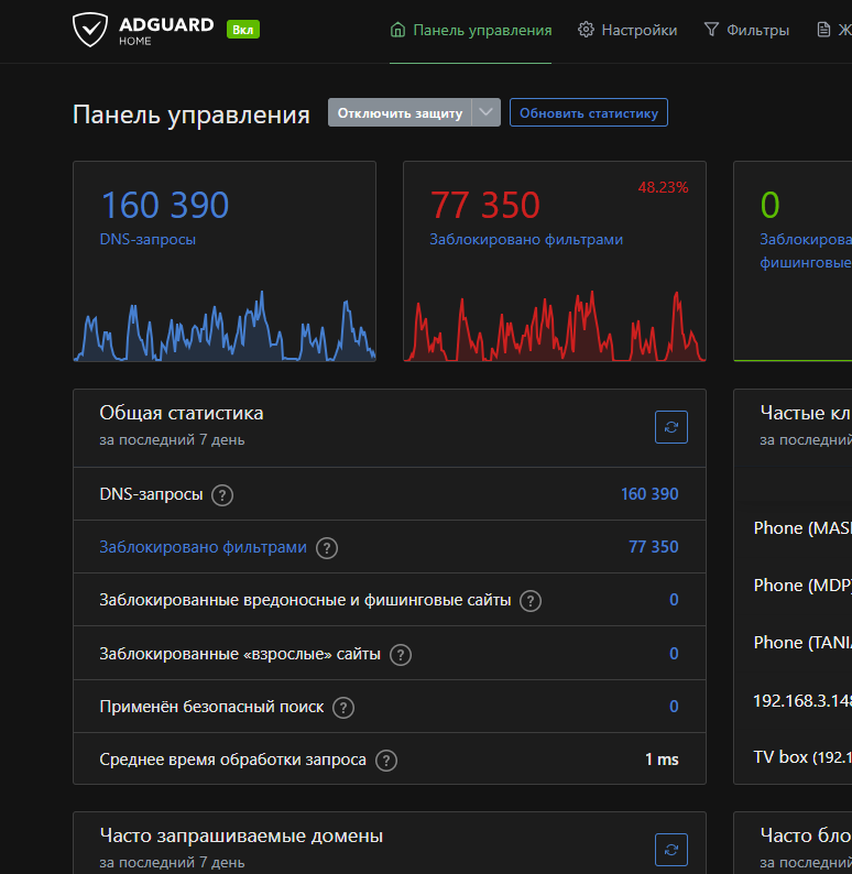

Пробовал я эту штуку, работало нормально и стабильно, но кроме красивой цифры в 5-8 мс на главной странице (Среднее время обработки запроса) особого толка я не наблюдал)

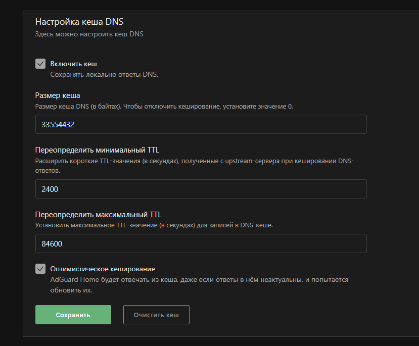

я использую ...но AGH у меня на отдельную железяку переехало давно уже

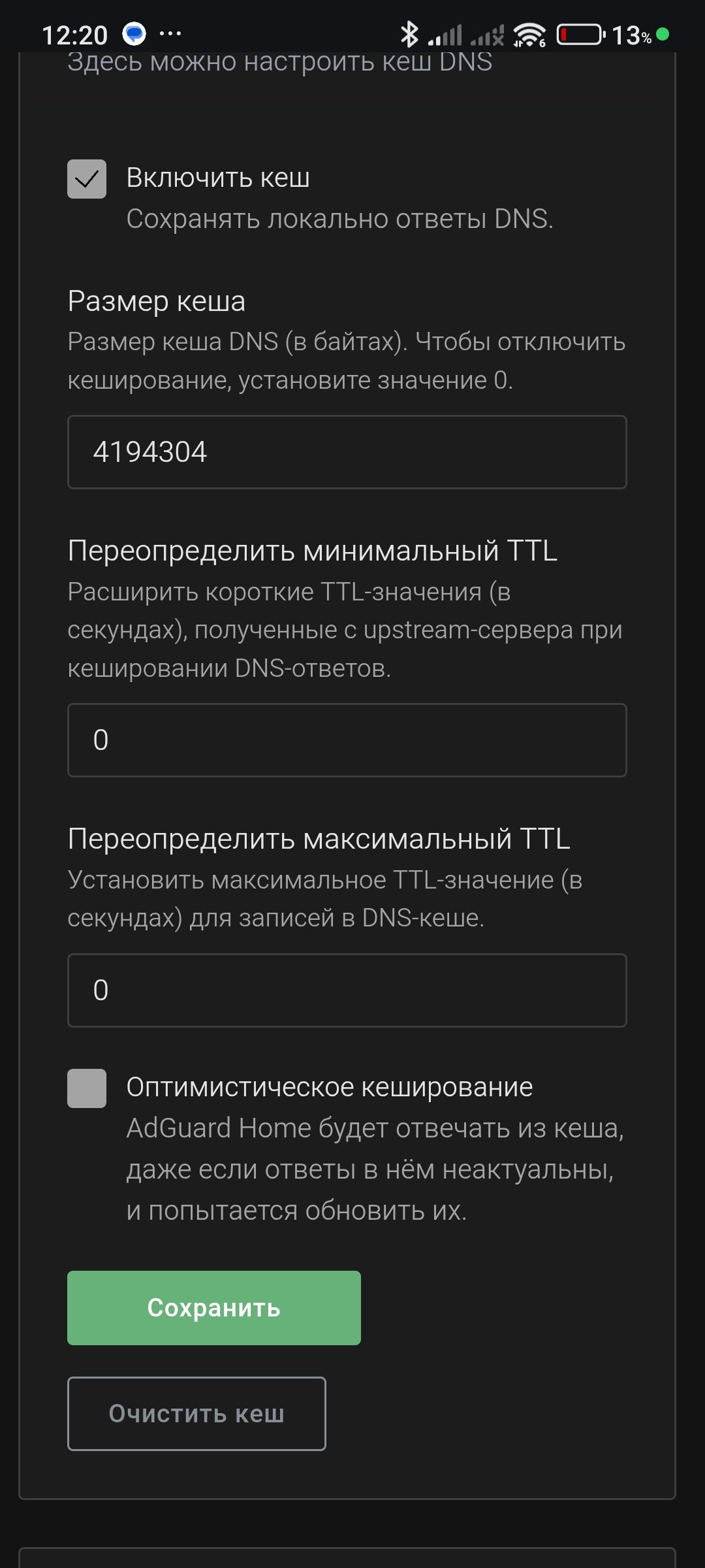

Такие настройки...но думаю, что неоптимально всё это ...
4 минуты назад, MDP сказал:
вот этот параметр сильно замедляет запросы...image.png.0f8ffc6412b4213b305e14d1b8feddd9.png
Стоит AGH на vps, эта галка включена, замедления никакого нет, полет нормальный)
20 минут назад, FLK сказал:
А минимальный TTL и максимальный TTL как у тебя на vps и на роутере выставлено ? Какие цифры?
Изменено пользователем Kazantsev
1 минуту назад, Kazantsev сказал:
А минимальный TTL и максимальный TTL как у тебя на vps и на роутере выставлено?
На роутере не держу, стараюсь выносить все за него...
на vps стоят 0 по умолчанию, не жалуюсь
Только что, FLK сказал:
На роутере нет AdguardHome home? Получается на vps такие значения ?
53 минуты назад, MDP сказал:
А что для тебя оптимально? И на какую железяку?
Только что, Kazantsev сказал:
я бросил разбираться как раз с этими TTL год назад...как вычитал на каком-то форуме, так и оставил.

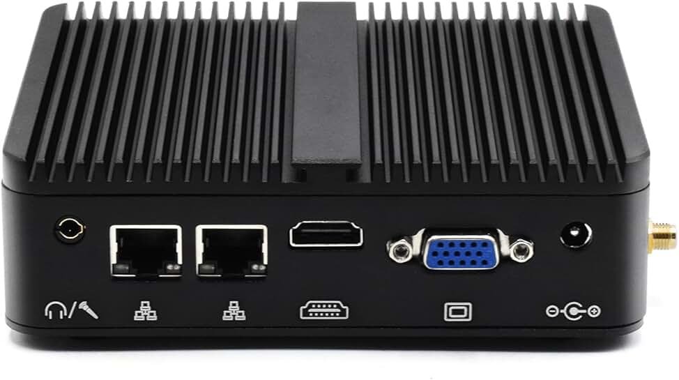

У меня типа вот такой фигни стоит...там 8 гиг озу проц какой-то J2900
Debian поставил туда AGH Nextcloud miniDLNA qbittorent-nox ...
6 минут назад, MDP сказал:
И как называется эта железка?
Только что, drugold сказал:
Как там с охлаждением?
Отлично...они 3 года работают уже 24/7 ...я покупал 2 штуки по 10000 рублей
2 минуты назад, MDP сказал:
Так для чего эта штука? У меня просто подобной нет
Покупал чтобы использовать как NAS ...потом функционал расширился

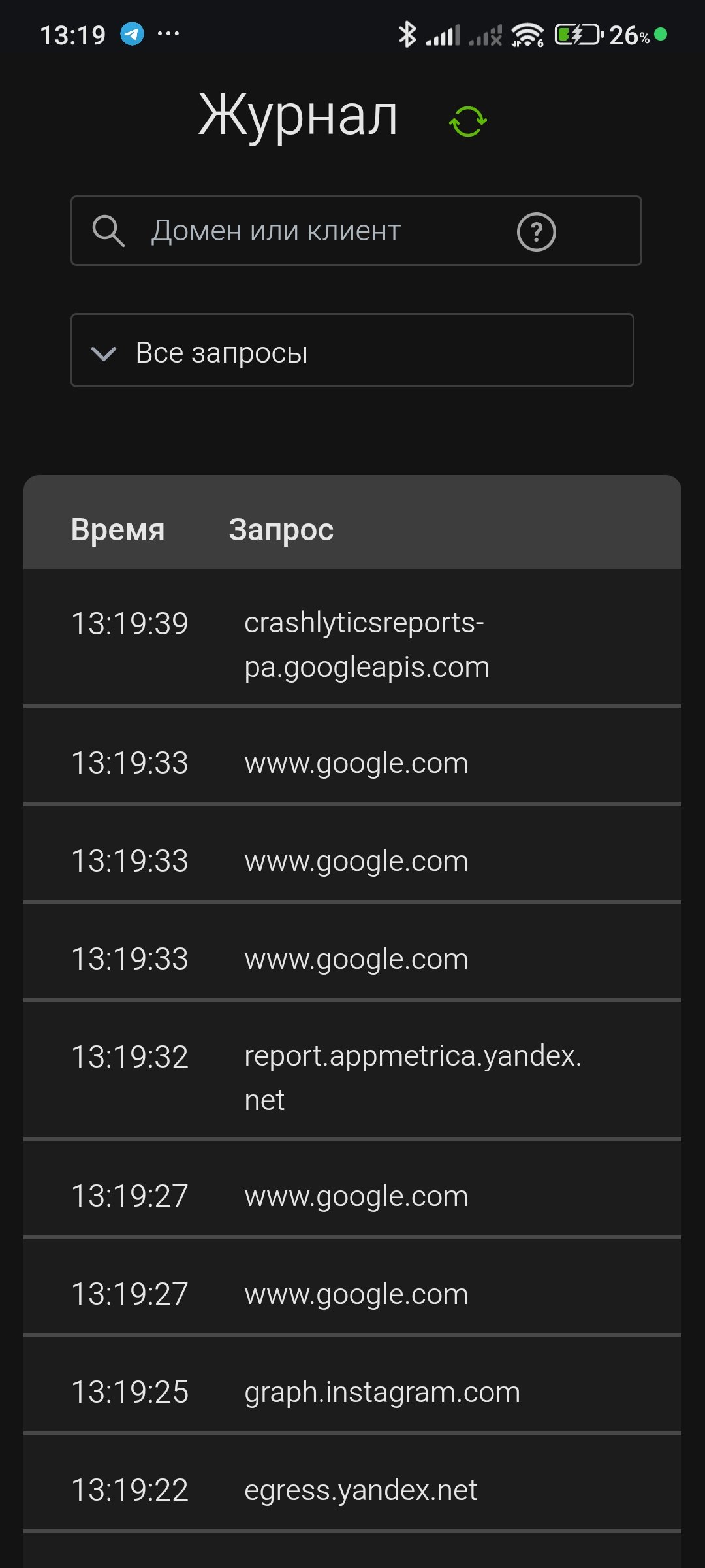

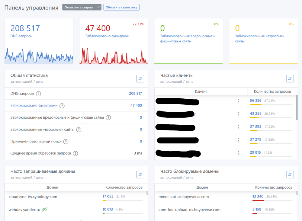

24 минуты назад, Kazantsev сказал:
Типа такого
это запросы клиентов ...где тут дубли?  Тут не видно просто ответы клиентам, сколько раз спросили, столько и ответов

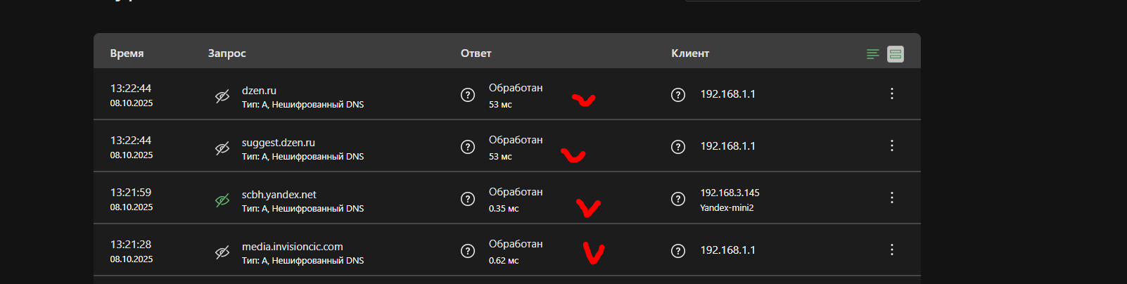

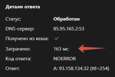

1 час назад, FLK сказал:
У меня вот такая разница в ответе ...с галкой и без  (все ответы из кеша)
или вот вообще так
Изменено пользователем MDP
