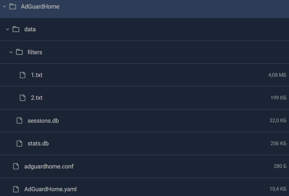

8 часов назад, drfischer сказал:
Подскажите пожалуйста, можно сделать бэкап настроек в AGH? Ну и потом их восстановить при надобности.
Весь конф файл в одном файле - AdGuardHome.yaml, если в нем есть ссылки на доп. файлы
  ipset_file: /opt/........conf
Далее используемые фильтры попадают в каталог где размещен AdGuardHome -> data/filters
В моем случае все просто, так как все размещено в каталоге /opt/home/AdGuardHome там же и конф файл то достаточно сохранить каталог /opt/home/AdGuardHome + скрипт запуска /opt/etc/init.d.
Тот который лежит в Entware после установки имеет следующие каталоги :
- /opt/etc/AdGuardHome (в нем конф файл)
- /opt/bin (сам файл, AdGuardHome)
- /opt/etc/init.d (сам файл, S99adguardhome)

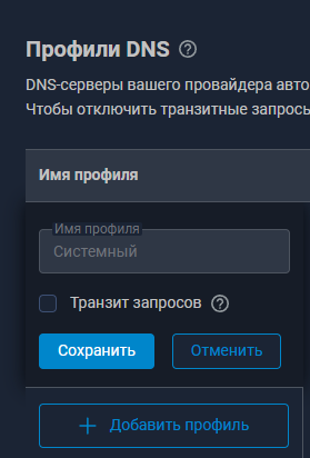

Вопрос по адресам, которые раздаёт DHCP кинетика.
Можно ли adguard научить их отдавать? Подбирая из  /var/ndnproxymain.conf  или иным образом.
Догадываюсь, что если отключить DHCP роутера и включить на адгарде, то оно заработает. Но DHCP хотелось бы оставить на самом роутере.
Сейчас адреса успешно добавляются в /var/ndnproxymain.conf штатным образом

Я идиот же. Мне не нужно пока рулить клиентами на адгарде.
Отключил dns-override, поднял ь adguard на другом порту, и указал его как DNS-прокси.
В итоге клиенты ходят на родной DNS роутера за локальными записями, а за внешними он их отправляет в адгард.
Но на будущее интересно, можно ли настроить напрямую.
34 минуты назад, Alex T сказал:
ценой потери возможности видеть клиентов в логе
