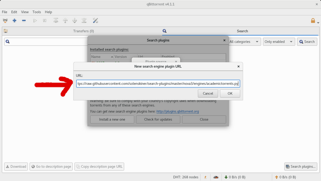

13 часа назад, EcliptiC сказал:
You need to install Python3
opkg install python3
Plugins are installed to a folder: /opt/etc/qBittorrent_entware/data/nova3/engines/
плагины в папке не появляются, только если вручную скопировать их туда из ранее-установленной версии с компа
PING plugins.qbittorrent.org (162.255.119.253) - timeout
  • Ответов 354
Проверил у себя и у меня добавляются не только через папку плагины, но и через ссылки на py файлы. Ссылки копировал с Unofficial-search-plugins и вставил в поле URL (пример). Подробнее тут.
Изменено пользователем EcliptiC
1 час назад, EcliptiC сказал:
jackett нет на гитхабе
