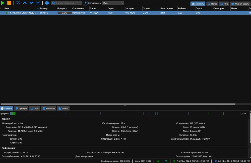

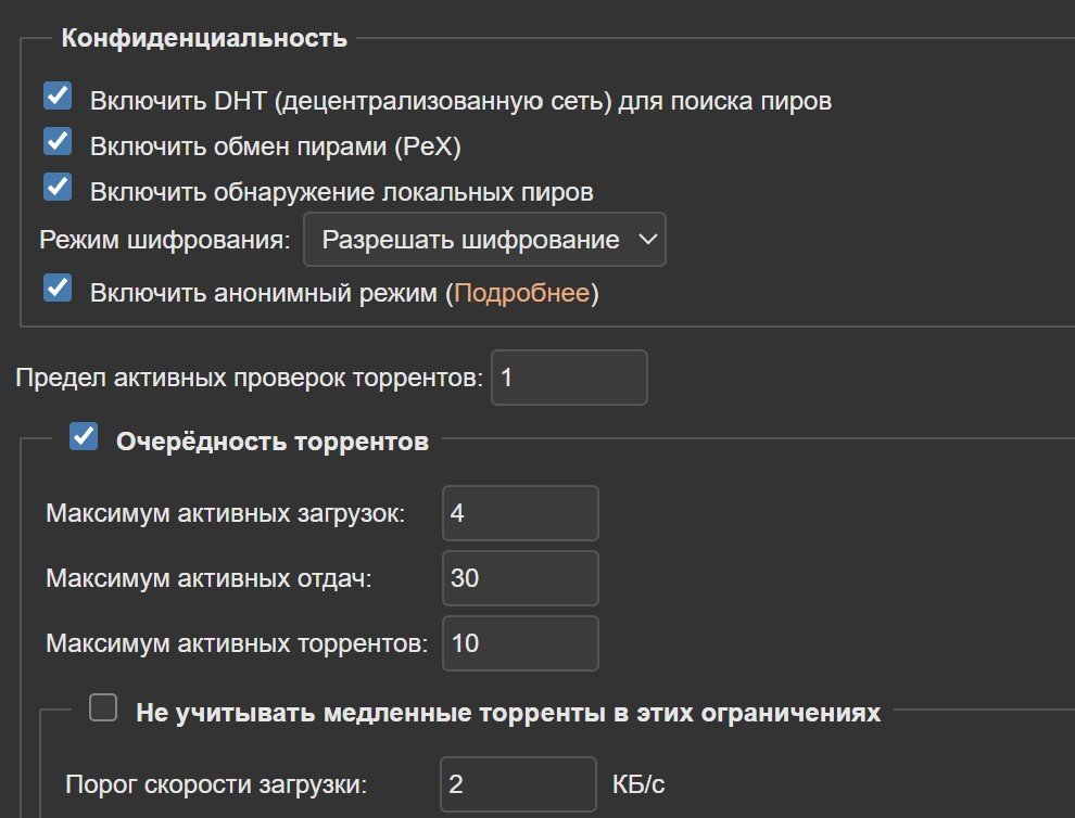

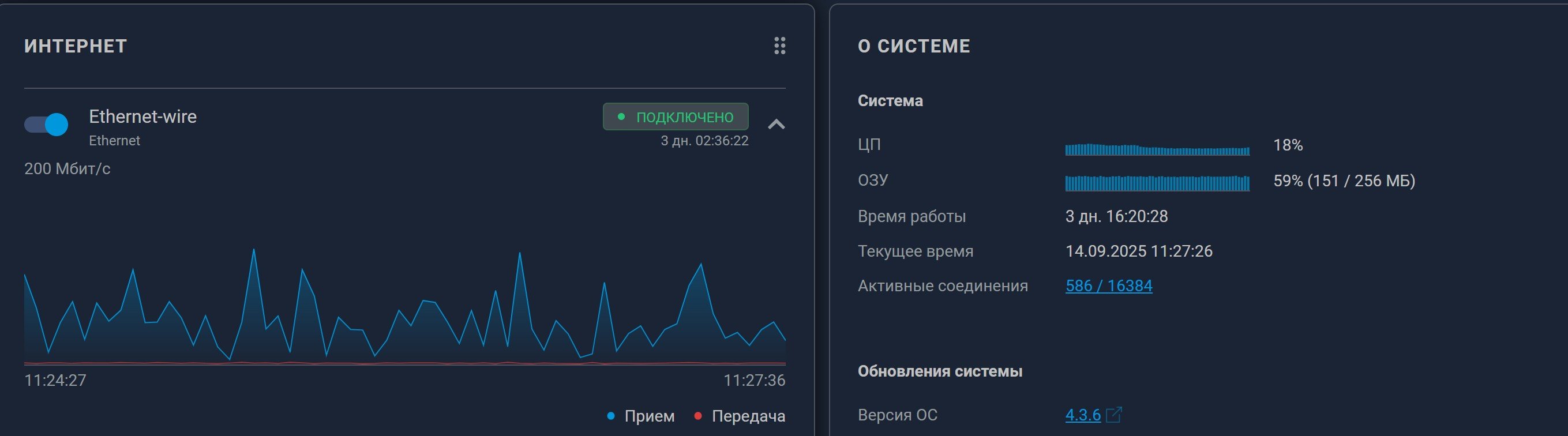

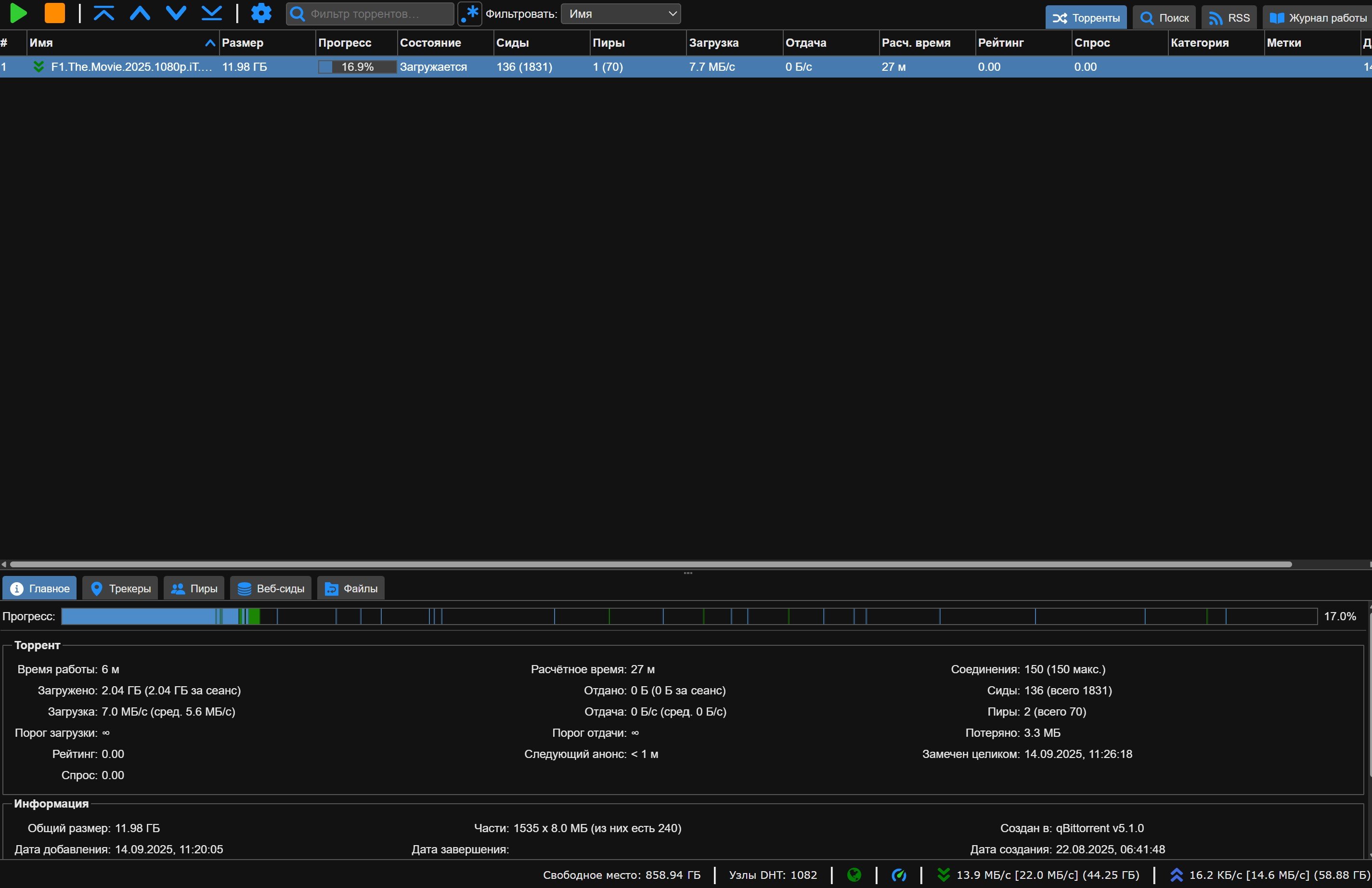

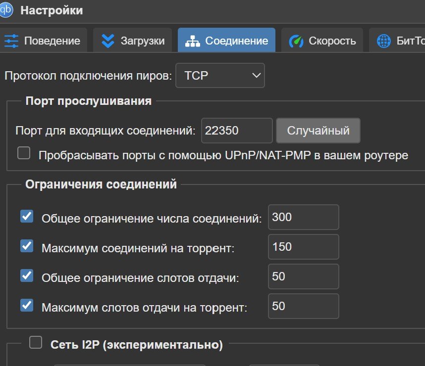

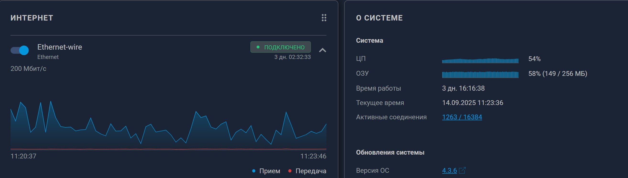

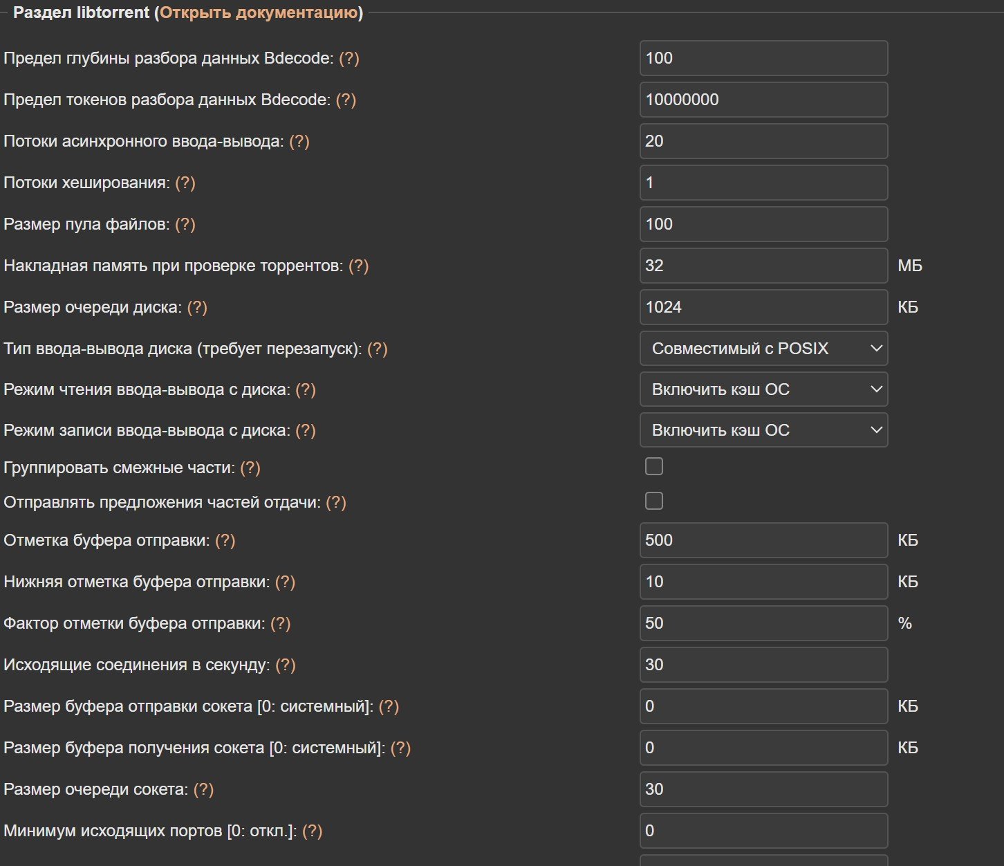

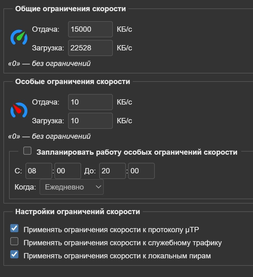

Добрый день. Товарищи, не могу достичь скорости скачивания торрента более 10 Мбайт/сек. В начале загрузки скорость поднимается до 10-11 Мбайт/сек. Затем, скорость падает до 5-7 Мбайт/сек и загрузка продолжается при такой скорости.
Вводные данные:
1. Giga 1010
2. Интернет провайдер "МГТС".
3. Тариф 200/200 Мбит.
4. Qbit torrent 5.1
5. SWAP нет ( память роутера 157  из 256 Мбайт занята во время процесса).
6. Файловая система на жестком диске EXT 4.
Я добавил скрины с настройками, нагрузками на процессор и занятой памятью роутера во время процесса скачивания. Пожалуйста, подскажите если где надо подправить настройки.
12-17% скачивания торрента интерфейс qbit.jpgсередина скачивания файла.jpgсостояние памяти и нагрузки на процессор.jpgПример загрузки 1 начало загрузки.jpgнастройки вкладка расширенные.jpgнастройки Bit torrent.jpgнастройки скорость.jpgНастройки соединение.jpg12-17% скачивания торрента интерфейс Keenetic.jpg
Изменено пользователем TDR2000 MK2
добавил тип файловой системы на жестком диске
7 минут назад, Denis P сказал:
Тут больше и не будет.
Так, хорошо. Я у  кого-то  видел ветке отзыв о скачивании на скорости 20 Мбайт/сек, тоже Giga 1010.
Но, самое главное, у меня рваный график скачивания файла при большом количестве сидов. Может, где-то настройки надо подправить ?
3 минуты назад, TDR2000 MK2 сказал:
Не вывозит проц, ему как раз "тяжело" писать на диск сразу с большого количества пиров. По этому картинки с бОльшими скоростями которые вы видели были либо на других устройствах либо с ssd (в случае его использования нагрузка на проц как раз меньше)

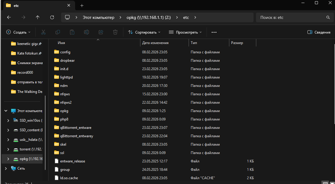

Здравствуйте.
Роутер giga kn1012,  entware стоит.
Я туповат в этом. Ранее ставил пакет qBittorrent через старая версия 4.6.7, все работало, решил обновить до 5 версии. Но что то намудрил и теперь не могу удалить это все через putty, командой opkg remove qBittorrent пишет no packages removed.
По команде opkg install qBittorrent
Configuring qBittorrent.
Помогите пожалуйста.
корректно удаляться не хочет даже с
opkg remove qbittorrent --force-depends
2026-02-23221313.png.36e1d4e5478f2e69d9e3fa0e96d2fd7c.png2026-02-23223830.png.5996d9759f4ee34ad42cb493fe1bd1fc.png
где то гдето по команде opkg install qbittorent установил его, но установка отличалась
было так :
opkg install qbittorrent
Installing qbittorrent (4.6.7-1) to root...
Configuring qbittorrent.
потом я делал:
qbittorrent-nox --webui-port=9080 --profile=/opt/etc --configuration=entware
Ну и все я зашел в него.
Установленный на android smartphone qbittorent remote, вроде все работает, стоп пауза.
после установки на самой флешке похоже есть дубликаты:
Вопрос все равно открыт:
-как правильно все очистить, чтобы не было дублей,
-удалить qbittorent правильно и очистить  установки пятой  версии,
