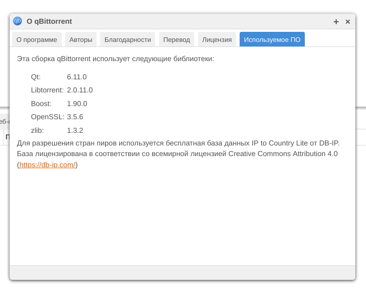

Вот пример потребления ресурсов qBittorrent'ом при активной раздаче всего 25 торрентов:
Скрытый текст
pic
ОЗУ потребляется до 5 ГБ - не многие могут себе такое позволить, как мне кажется.
ЦП (Core i5-4690K) грузится на 10-25% (при параллельной закачке все 50% может достигать).
