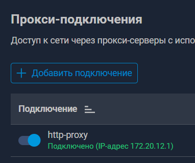

Я создал в роутере Http Proxy

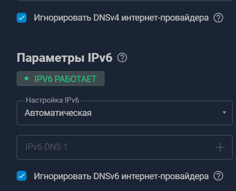

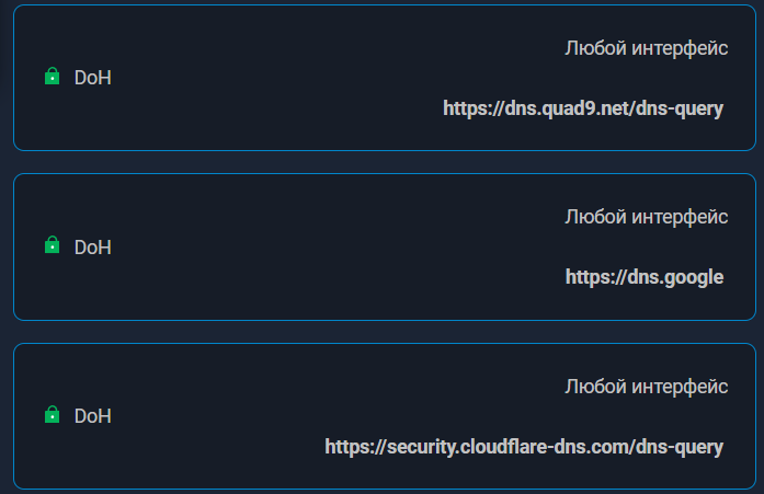

Также включил DoH + игнор DNS от провайдера IPv4/v6:

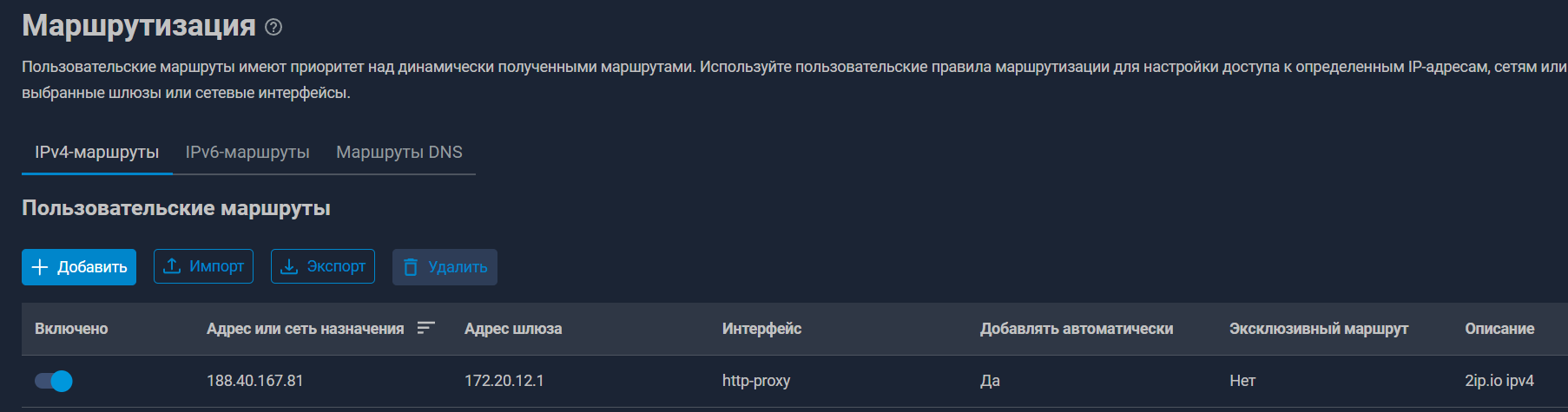

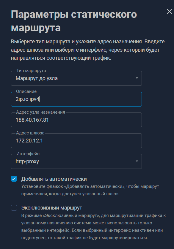

Далее иду в "Сетевые правила" -> "Маршрутизация" -> "IPv4 Маршруты" -> "Добавить"
Здесь указываю так:

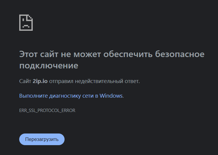

Казалось бы - всё, но при попытке открыть сайт я получаю это:
Что я делаю не так? Как это решить?

В 24.02.2026 в 09:19, Leshiyart сказал:
убери шлюз в маршрутах
Удалил, ничего не изменилось.

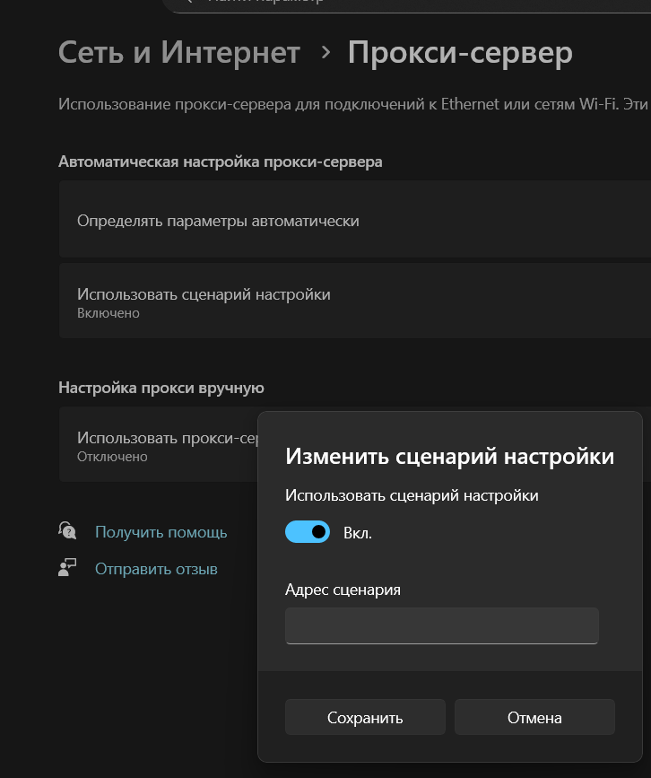

Прокси рабочий, я включил в системе так называемый Proxy Auto-Config
и указал ссылку на файл со следующим содержимым:

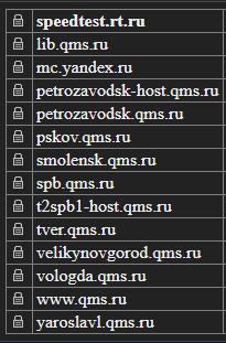

На вскидку вот что получилось.
1. Клиент - speedtest.rt.ru показывает адрес от провайдера РТ.
2. Добавил канал Prox, политика по умолчанию. Далее добавил маршруты для данного сайта speedtest.rt.ru на данный канал Prox. Домены определил легко через IPvFoo.
3. Как итог
Маршрут сам "route object-group domain-list0 Proxy0 auto reject"
4. Можно посмотреть в selftest

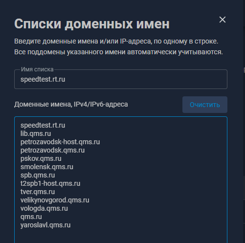

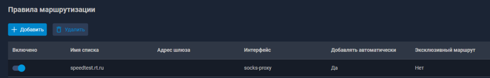

1. Плагин у меня такой был, получил домены для сайта speedtest.rt.ru
2. Очистил все IPv4/6-Маршруты
3. В маршрутах DNS создал список
4. Добавил правила маршрутизации

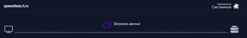

5. На данном этапе сайт просто перестаёт открываться, а если и открывается то не показывает IP и не начинает замерять скорость.
Что делать с "route object-group domain-list0 Proxy0 auto reject" - я не понял, а также что за selftest я тоже не понял, я не настолько опытный пользователь во всём этом.

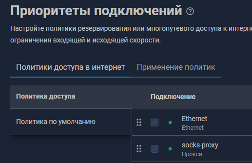

Попробую прокси в приоритетах подключения поставить первым должно заработать
30 минут назад, LinDNS сказал:
В таком случае весь трафик будет идти через прокси, а мне это не надо, цель только некоторые сайты отправить через proxy
