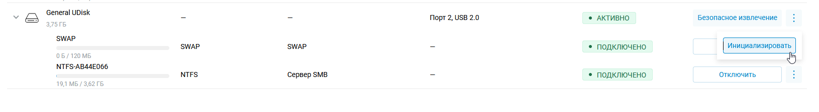

В версии 5.1 Alpha 1 появилась возможность форматирования накопителей.
Вопрос по функции "инициализировать", можно по подробнее об этой функции?
При ее запуске создается таблица разделов на накопителе со swap и на выбор ntfs/ext4
Размер swap 120 Мбайт с флешкой на 4 Гбайт.
Размер swap всегда фиксированный? И его нельзя задать пользователю или не создавать данный раздел?

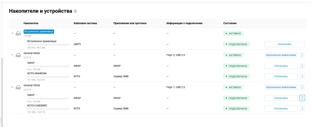

А если уже подключена флешка со SWAP разделом, то вторая флешка тоже создаст еще один SWAP, так задумано?

5 минут назад, spatiumstas сказал:
Да, создается еще один SWAPswap2.thumb.png.ffce415c1f8f2c3a15fcb931062f67a1.png
