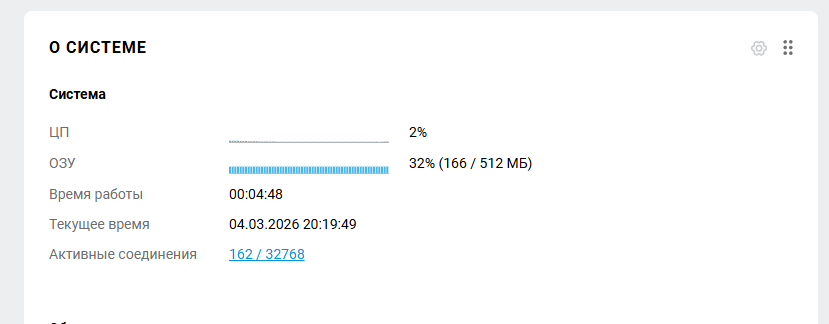

5.1A3

Подтверждаю. Не обновляется страница Активные соединения. К тому же не работает ссылка на эту страницу со страницы активного монитора. Вместо активных соединений открывается вкладка "Общая" (http://192.168.1.1/diagnostics/general). Версия 5.0.7

21 час назад, Dezinsektor сказал:
То же и на 5.1 Альфа 4.
Но если присмотреться сама ссылка то ведет правильно на http://192.168.1.1/diagnostics/active-connections но при переходе по ней перекидывает на http://192.168.1.1/diagnostics/general
1 час назад, keenet07 сказал:
...но при переходе по ней перекидывает на http://192.168.1.1/diagnostics/general...
Подтверждаю.
