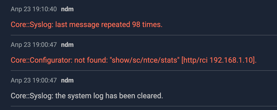

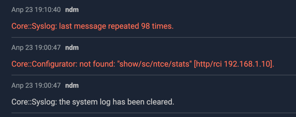

  1. Сброс кэша, перезагрузка не помогает. Вернул доступ к конфигуратору через CLI, установив пользователю admin соответствующие права. Всем спасибо за помощь! Надеюсь разработчики исправят эту ошибку.
  2. Обновлялся с 5.2b0. По дурости ещё один удаленный обновил с 5.1.8 и тоже не могу войти. Во всех предложенных вариантах авторизации нет. Есть ещё один удаленный на 5.1.8, в него спокойно захожу. Настройки идентичные.
  3. Пароль сложный, подставляется сам - все правильно. Через CLI буду завтра разбираться и пробовать. Похоже что-то перемудрили с безопасностью.
  4. И со смартфона разными браузерами и с компьютера - результат один. У меня admin не имеет доступа к конфигуратору, создан пользователь с правами админа на вход в конфигуратор. Может из-за этого.
  5. После обновления пароль не принимается, войти в конфигуратор невозможно и по ip адресу и по доменному имени. Перезагрузка не помогает, сам роутер работает, что теперь сбрасывать что-ли?
