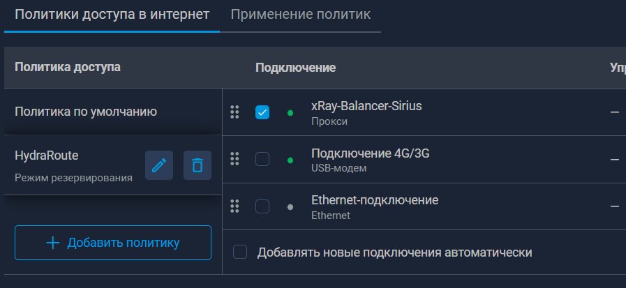

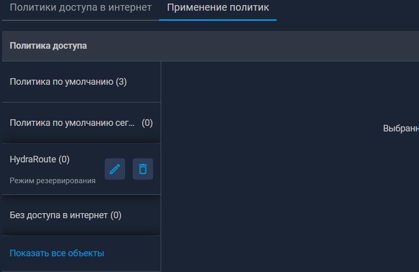

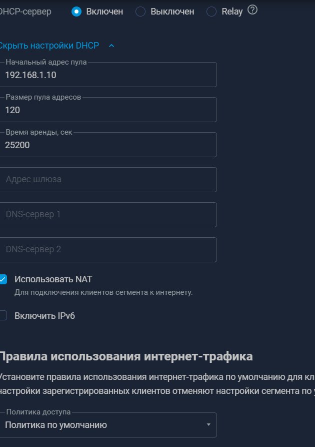

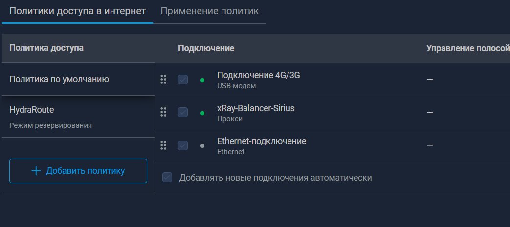

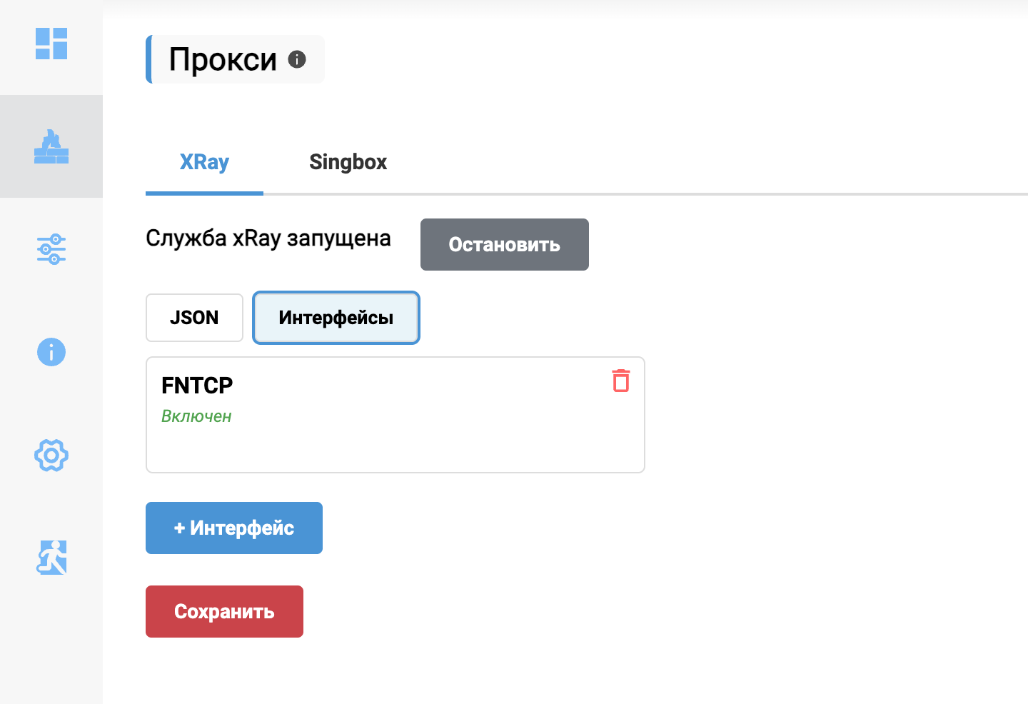

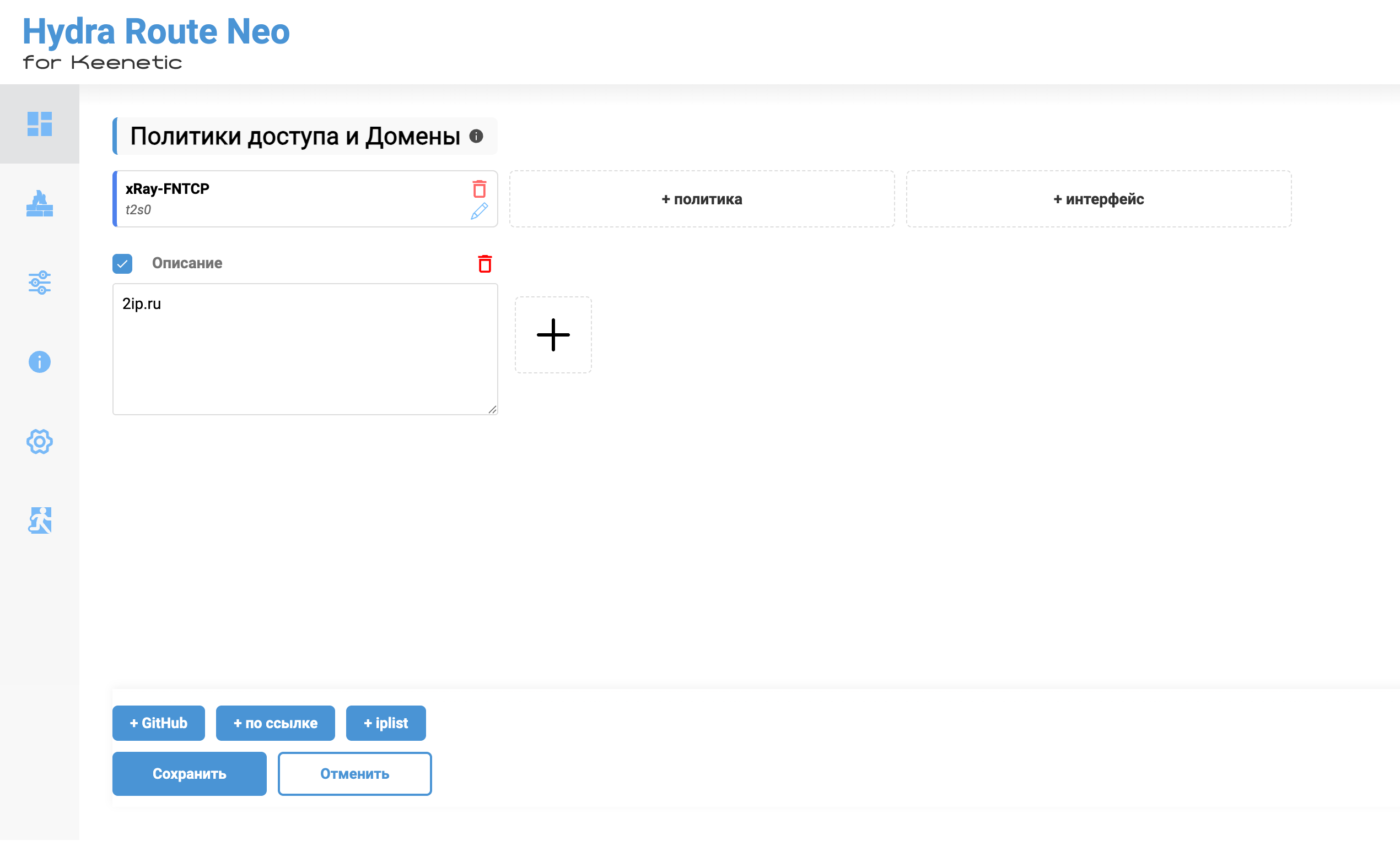

Здравствуйте! Я обновил все пакеты до последней версии, установил ядро Xray из вебки, добавил конфиг vless.
Добавил правила на 2ip.ru для проверки, а трафик не ходит через vpn, не пойму, что я делаю не так?
DNS провайдера отключены, добавлены сторонние DOT, DOH. NFQWS работает все ок.
Блокировки vpn точно нет, потому что с ноута включаю этот же конфиг и работает все окей.
Подключил logi hrneo, ничего критичного не вижу, выглядит, что все окей.
UPD ПОставил отдельно Mihomo и такая же самая проблема, не маршрутизирует Hydra ничего. Я даже создал отдельную политику, добавил туда соединение Mihomo, добавил в эту политику через Hydra 2ip.ru и мой комп... и снова тишина, не идет трафик через vpn.
Связка с Mihomo у меня работала пару недель назад, на других версиях opkg, где-то что-то очень сильно сломалось и перестало работать. Версия keenetic 4.3.6.
Я могу помочь подебажить проблему, если надо.
