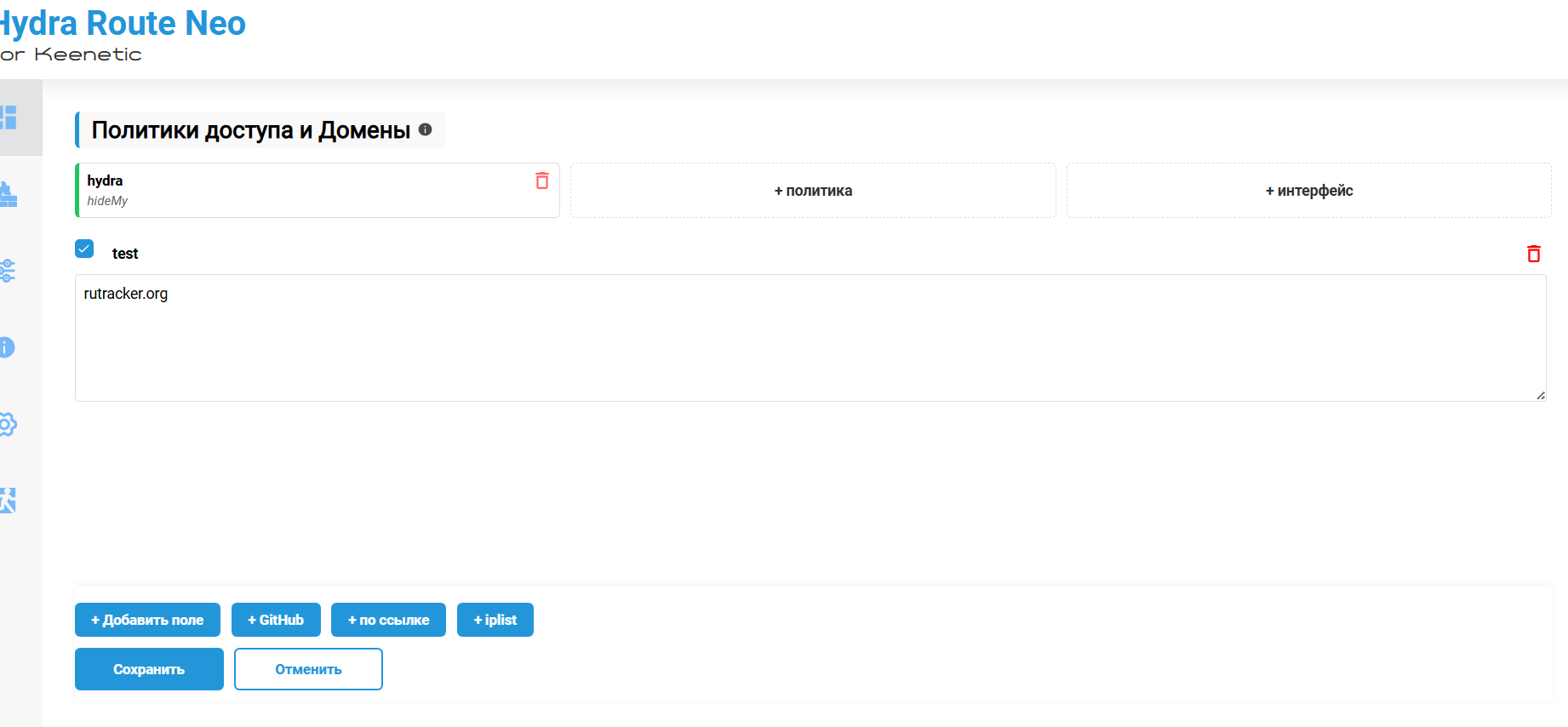

17 минут назад, rrrr сказал:
dns только сам роутер
В версии Neo можно указывать не только политики, но и интерфейсы. Попробуйте тогда указать интерфейс напрямую. Но что-то подозрительно, что у вас вообще ничего не работает. Ладно бы глючило, но что совсем не работает это очень странно. Похоже что dns запросы идут мимо маршрутизатора. Попробуйте тут проверить ваши dns. Совпадают ли они с настройками роутера? И добавьте в ваш список 2ip.ru, он должен выдавать ip адрес hidemy.

2 минуты назад, Кинетиковод сказал:
В версии Neo можно указывать не политики, а интерфейсы. Попробуйте тогда указать интерфейс напрямую. Но что-то подозрительно, что у вас вообще ничего не работает. Ладно бы глючило, но что совсем не работает это очень странно. Похоже что dns запросы идут мимо маршрутизатора. Попробуйте тут проверить ваши dns. Совпадают ли они с настройками роутера? И добавьте в ваш список 2ip.ru, он должен выдавать ip адрес hidemy.
2ip выдает ip Нидерландов (hidemy vpn)
по ссылке test dns выдает кучу dns серверов (тоже от hidemy)
так если добавить только интерфейс, то  в политиках роутера  не появляется же hydra-политика
Изменено пользователем rrrr
1 минуту назад, rrrr сказал:
Стало быть маршрутизатор работает.

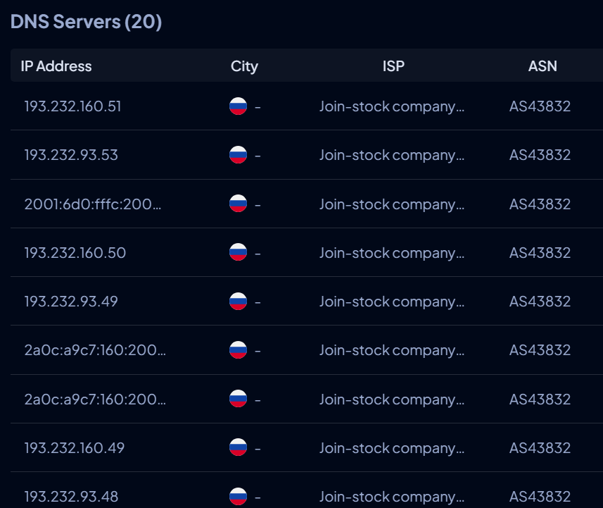

Они у вас прописаны где-то в роутере?  Если нет, то их быть не должно.
7 минут назад, Кинетиковод сказал:
не прописаны
не прописаны
Так откуда тогда они лезут? Создайте отдельный интернет фильтр, запретите транзит запросов и укажите это фильтр для своего пк. При проверке dns должен отображаться только прописанный в фильтре dns сервер. Также можно заглянуть в конфиг openvpn и удалить оттуда все dns, если они указаны. Надеюсь в основной политике hidemy не указан в качестве основного подключения? Гадать можно долго. Что-то вы там накрутили, а что непонятно.
1 минуту назад, Кинетиковод сказал:

13 минут назад, rrrr сказал:
без подключения vpn этот тест тоже показывает кучу dns (от основного провайдера наверно)
Видимо используется системный профиль. Ну у вас 2ip вроде отрабатывает правильно. В HR нажмите кнопку +Github и добавьте в ваш список какие-то сервисы. Должны они тогда тоже работать.
И картинку выше удалите. Ваш ip адрес всем показывать не надо. Показывайте только секцию dns серверов.
Изменено пользователем Кинетиковод

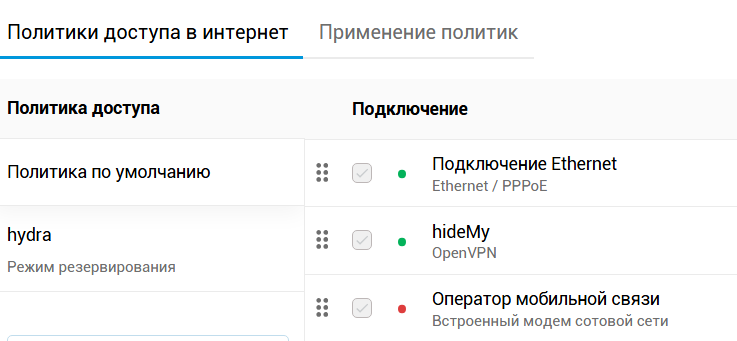

5 минут назад, rrrr сказал:
и проблема что все через впн идет

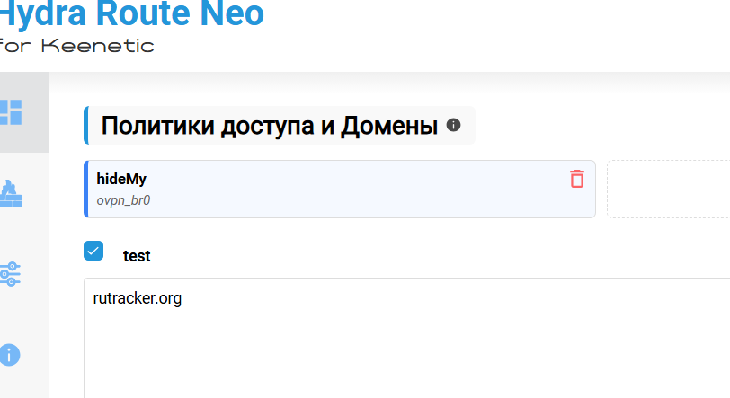

Судя по ваши картинкам такого быть не должно. Снимайте галку "использовать для выхода в интернет" с hideme и проверяйте свой ip. Надуюсь тогда у вас всё через провайдера пойдёт. Потом в HR добавьте интерфейс hideme и заверните в него что-нибудь.
без впн конечно мой ip провайдерский
в HR добавляю и все идет через впн, все сайты открываются, если даже в HR  один сайт
Такое возможно, только если устройство добавлено в политику работающую через впн. Как у вас всё идёт через впн без добавления устройства остаётся загадкой. А если ни одного сайта не добавлять, то идёт через провайдера? У вас в HR все списки по умолчанию отключены? Там 2ip по умолчанию присутствует. Нужно снять все галки, кроме вашей или удалить все другие списки.
5 минут назад, Кинетиковод сказал:
